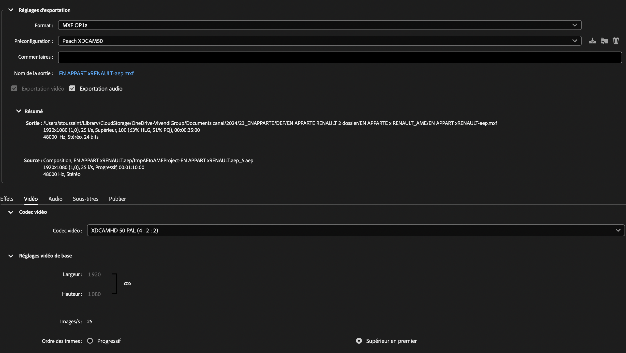

    Bonjour à tous,
    Je rencontre un problème récurent qui malgré mes multiples recherches ne trouve pas de solution..
    J'utilise after effect et media encoder pour les exports d'une vidéo à destination de la TV donc specs suivant :
    HD (1080/50i)
    MXF (OP1a)
    XDCAM HD422 422P@HighLevel 1920 x 1080 16:9
    25 images / secondes
    Trame supérieure 50 Mbps
    4:2:2
    12 (M=3, N=12)
    PCM (Little Endian)
    2 (1 canal par flux audio)
    48 kHz 16bits/24bits
    J'utilise donc le codec XDCAMHD 50 PAL (4:2:2) (cf ci joint) mais j'ai un problème de mégabits à chaque fois, " The average bitrate of the video is 49,43 Mbps. Et je n'arrive pas à trouver ou changer les Mbps sur media encoder pour du Mxf op1a.
    Savez-vous comment faire ?
    Je vous remercie par avance :)

    Parce que tu veux quoi ? exactement 50Mbps ?
  3. Stoussaint
    Bonjour, il me faut au moins 49,5 ou 50,5 mbs mais idéalement 50 oui ! Avez vous une solution ?
  4. giroudf
    +891 / 4 050 / -39
    " il me faut au moins 49,5 ou 50,5 mbs" , ca sort d'ou ? 49.43 c'est pas assez près ?
    jamais vu un appareil ou un programme qui exige une bande passante precise.
    La bande passante c'est une indication du débit, soit obtenu, soit désiré, mais on est jamais au bit/s près.
  5. Stoussaint
    Complètement d'accord .. C'est en passant par la plateforme Peach Connect ou adstream diffusion que je rencontre ces messages d'erreurs
  6. giroudf
    +891 / 4 050 / -39
  7. Stoussaint
    Oui c'est bien ça, je vais regarder tout ça et leur demander directement par rapport à ce message d'erreur, merci beaucoup pour votre aide !

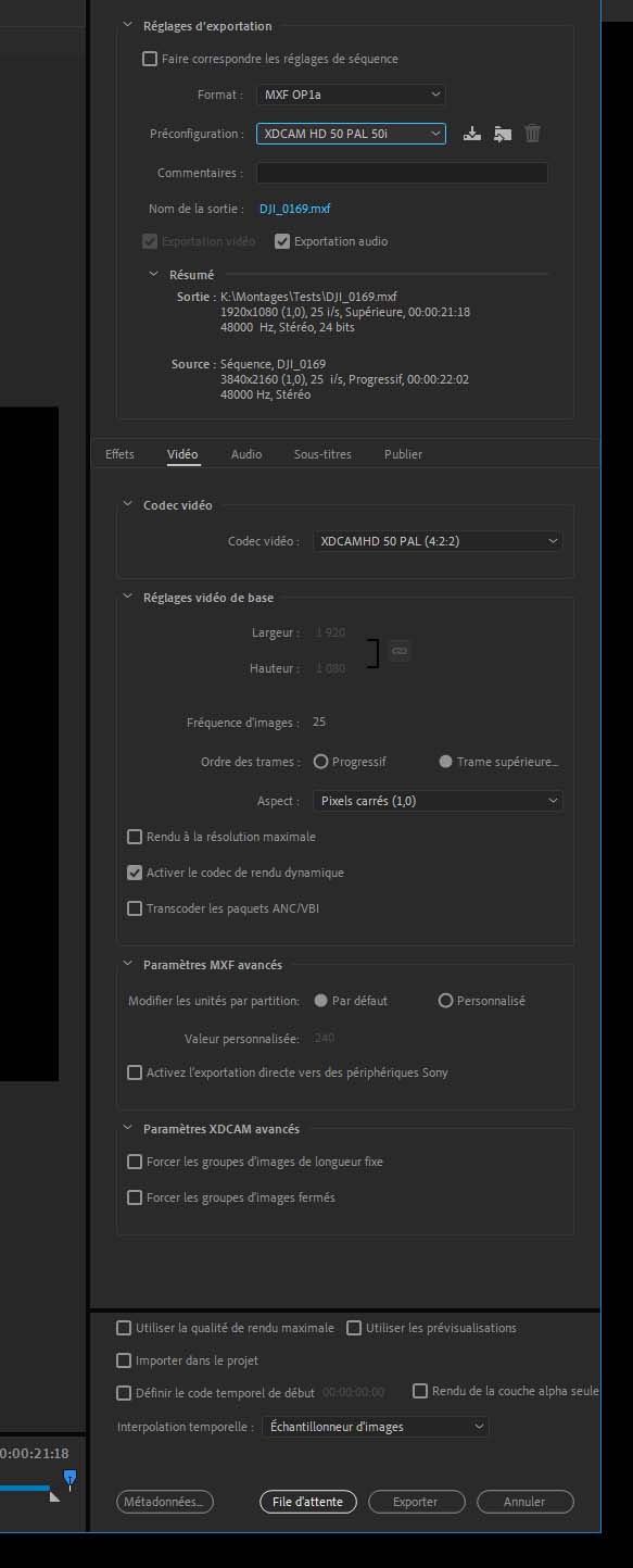

  8. caraibe
    24 669
    +629 / 2 004 / -90
    essaye cette preconfig sur OP1a:
    XDCAM HD 50 PAL 50i
    y a rien à régler
    Avec cette préconfig d'export j'obtiens ça
  9. caraibe
    24 669
    +629 / 2 004 / -90
    Ils sont précis sur Peach ...Mais avec la préconfig que je t'ai indiqué y a des chances que ce soit accepté.
    Mais 50 Mb/s ça concerne que la vidéo ou le débit total ??
    La préconfig Peach XDCAM50 c'est toi qui l'a écrite je suppose ?
    Je comprends mal cette exigence précise
    En passant direct par Première cette préconfig donne du 50Mb/s sans aucun réglage
    #9 caraibe, 15 Avril 2024
  10. Stoussaint
  11. caraibe
    24 669
    +629 / 2 004 / -90
    J'ai regardé ton lien
    Il préconise bien ce que je t'ai conseillé:
    ça fait du 50Mb/s pour la vidéo chez moi ça devrait faire pareil chez toi
    CC 2020 chez moi
    Pour tester je suis parti d'une vidéo 25p UHD de mon drone
    Tu pars de quel type de vidéo ?
