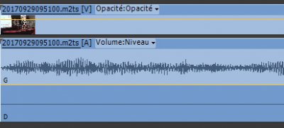

    Bonjour à tous,
    J'ai réalisé un enregistrement vidéo avec captation directe du son (sur sony nx5). Je vois une forme d'onde dans la bande son, mais je n'entends rien.
    Je ne comprends pas ce qu'il se passe. Est-ce quelqu'un peut m'aider ?
    Merci d'avance à toutes les bonnes volontés.
    J'ai fait un extrait du fichier, mais je ne peux pas le joindre à ce post...

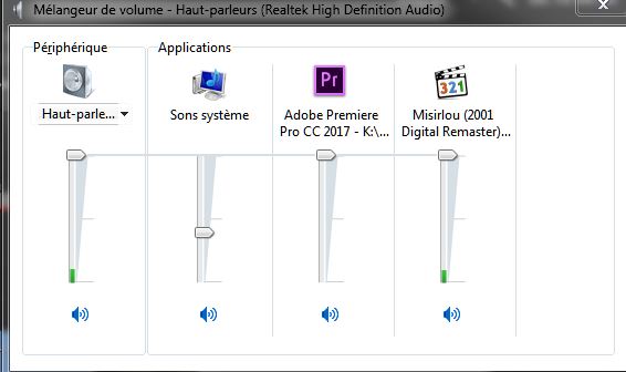

    Il faudrait déjà savoir :
    - est que les autres sons de votre PC sortent sur les enceintes
    - qu'affiche le panneau Mélangeur de volume de Windows
    - avec quel logiciel de montage vous travaillez
    - quel est le paramétrage de la sortie son dans ce logiciel

    J'entends effectivement les autres sons
    Je travaille sur Première et le son sort bien sur tous mes autres projets.

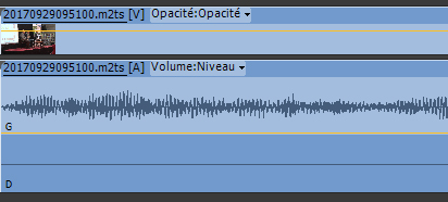

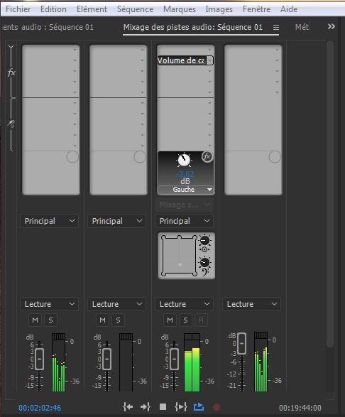

  6. ogt
    Donnez :
    Une image de la timeline avec la partie entêtes de pistes (et piste audio agrandie)
    Ainsi qu'une image de la fenêtre mixage de pistes audio (en lecture de la timeline)
    voir mon image
  7. furieux
    219
    Merci de vos réponses. Ca fait 2 jours que je cherche, et l'histoire des canaux m'a fait penser à supprimer le canal droit pour n'avoir qu'un son mono (ce qu'il était par définition) et ça marche. Ouf ! et un grand merci. Il est vrai que d'habitude j'ai toujours 2 micros branchés.
