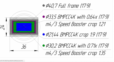

    voila ce que j'ai trouvé.... cela ne donne pas tout a fait ce que tu trouves puisque l'on part de 1,9.

    A pour le ratio, j'avais déjà faux avec un 1.9 de coef de départ :D je suis pas douée ...
