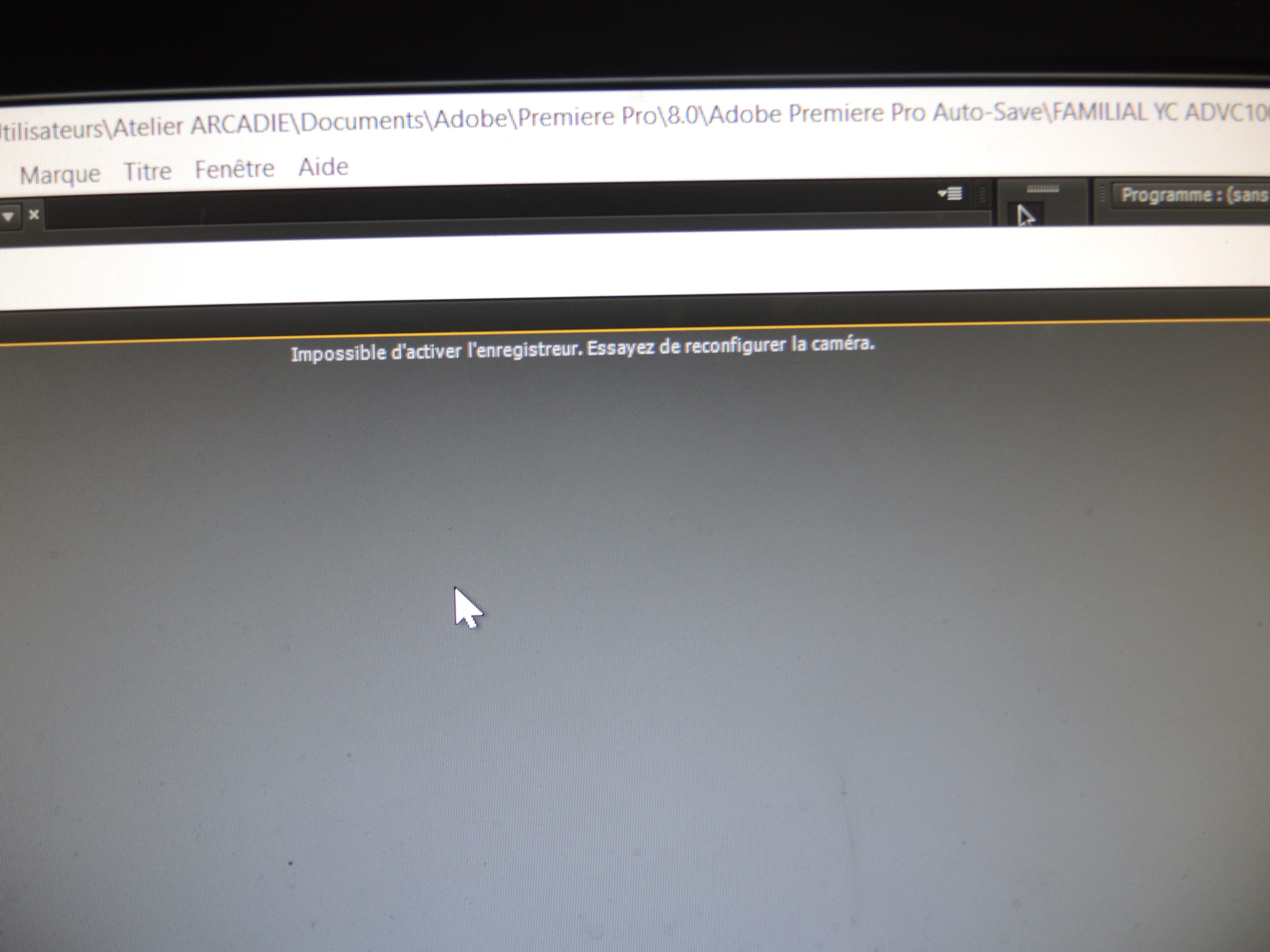

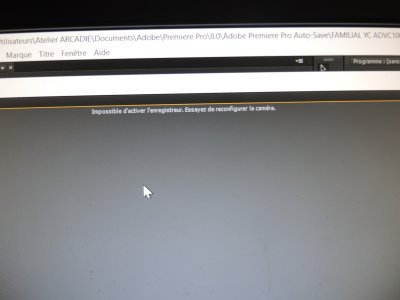

    J'ai acheté un Canopus ADVC 100 d'occasion, il semble propre sur lui, mais il n'y a pas de mode d'emploi et je n'ai rien trouvé sur la toile. J'ai branché, tout matériel éteint afin d'éviter un quelconque problème électrique, donc j'ai branché ainsi et tout cela à l'arrière du ADVC 100 : du magnétoscope svhs JVC câble YC de OUT vers IN du ADVC 100, câble son OUT du JVC vers IN dans le ADVC (prise son mini jack, câble FW du ADVC vers l'ordinateur, avec Première comme logiciel. Dans les réglages j'ai enlevé le dernier appareil utilisé (Sony DRS 11) et cliqué sur Canopus. Sur le Canopus j'ai sélectionné avec le poussoir sur la façade avant Analogic IN vu que ce que je rentre est de l'analogique, Mais rien ne se passe, on peut dire ça voici deux photos qui illustrent la situation (pas enviable, pas plus enviable que celle d'un paysan du Trégor pendant la guerre du lait - je dis en passant)

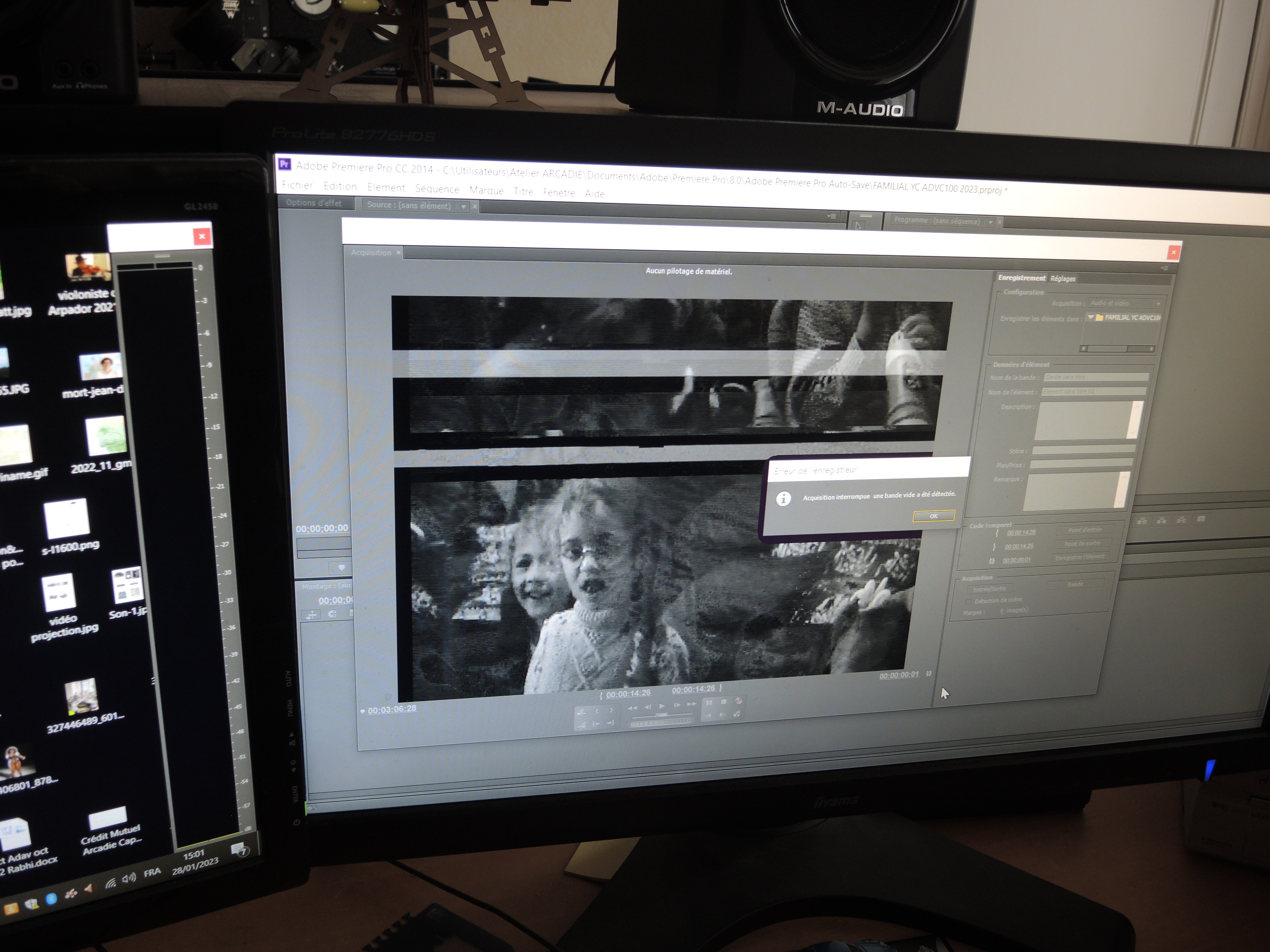

    Giroudf c'est normal l'utilisation de l'entrée analogique puisque je sors d'un magnétoscope analogique, j'entre de l'analogique pour sortir en numérique. je sors du magnéto en analogique et j'entre dans l'ADVC 100 en analogique, lui il mouline et me sort du numérique, c'est ce que je fais quand je capture en utilisant mon magnétoscope Sony comme pont analogique vers numérique. je ne vois nulle part le Microsoft caméra, il semble bien que l'ordinateur de ne reconnaisse pas l'ADVC 100, il le reconnaît un peu vu que quelque chose arrive (voir les photos) des images figées en NB ! ! !

    Le problème est résolu : il y a de petits trucs en-dessous du ADVC 100 et il faut les positionner ON ou Off, un des trucs était sur NTSC et je l'ai basculé sur Pal, j'ai mis ON pour PAL. Demain je verrai si il y a d'autres problèmes mais mon ADCV 100 numérise ! Ce qui est marrant c'est qu'il n'est toujours pas présent sur Gestionnaire de Périphériques.

    DIP 1 et 6 sur ON les autres sur OFF puisque tu fais de la num depuis de l'analogique
