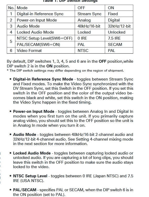

    Me revoilà avec mes tests, alors j'ai mis mon magnétoscope sur ma télévision avec la cassette, sur la télévision cela passe en couleur
    Sur l'ordinateur j'ai refait mes branchements, refait ma machine en entier cela passe en noir et blanc avec mon boitier ADVC110
    j'ai trouvé un clé de chez micro..... après branchement je capture aussi en noir et blanc.
    c'est a rien comprendre pourquoi sur la télévision c'est en couleur et sur ordi en noir et blanc?

    Refais la config au niveau des interdil, il suffit que l'un deux soit mal positionné, pour que ça ne fonctionne pas.
    Peut-être aussi un niveau de synchro et / ou de burst un peu faible

    j’ai rencontré le même problème : la numérisation se faisait en noir et blanc. Grâce à la notice de Saint Kro , merci à lui, j’ai trouvé la solution, il faut mettre tous les dips sur on sauf le 5 qu’ il faut mettre sur off. pour que les modifications soient effectives , il faut éteindre puis rallumer le Canopus.
    Problème résolu, merci à tous.
