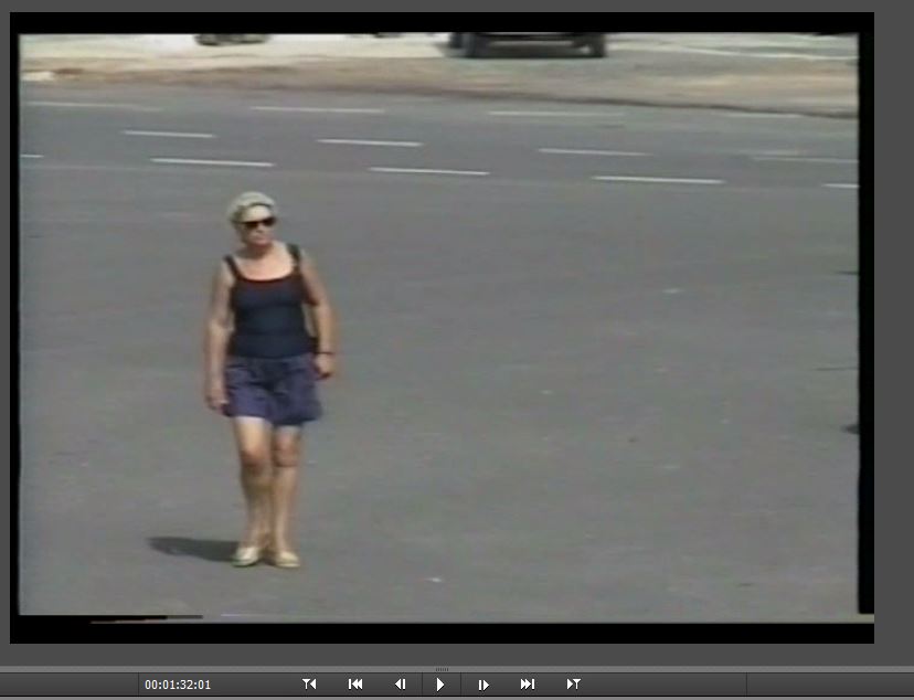

    Quand je lis le résultat sous Premiere Element je trouve (avance image par image) des images floues (mais pas toutes).

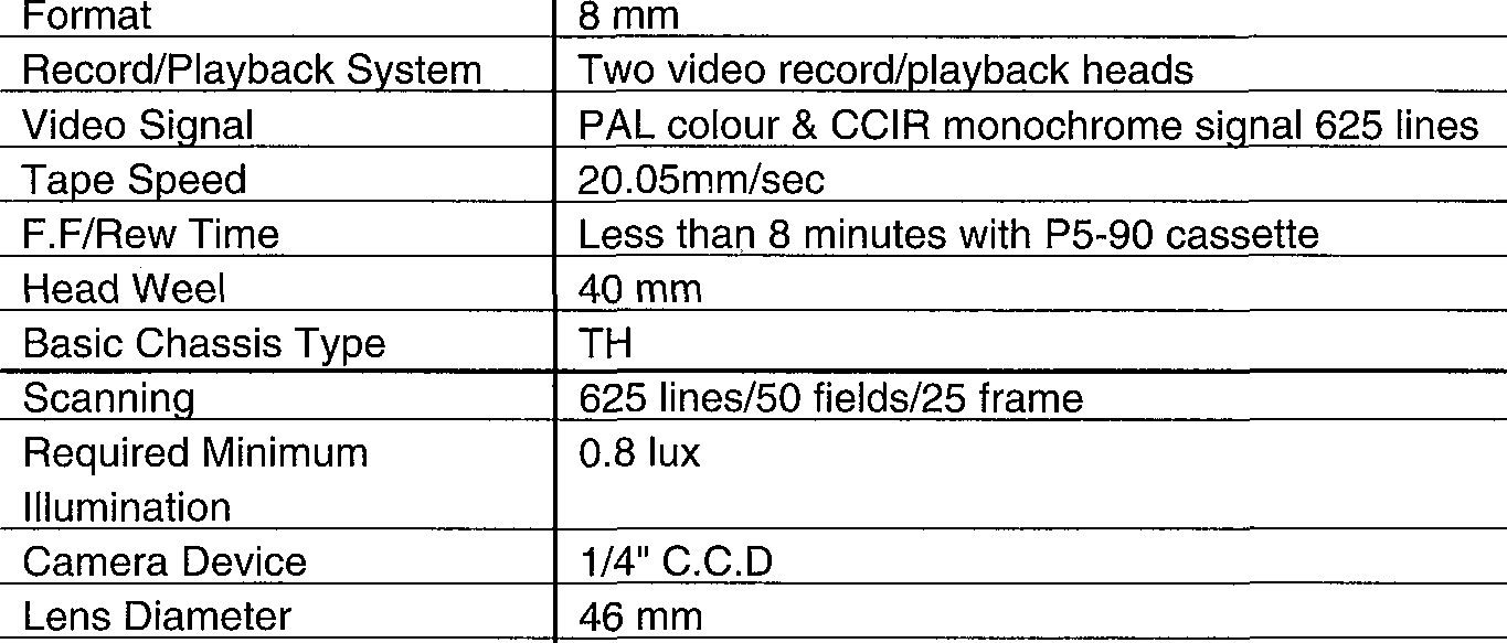

    Par contre, à l'origine, la prise d'image était par un Hitachi VM E340E 8mm, Two video record/playback heads, PAL couleur & CCIR monochrome signal 625 lignes /50 fields/ 25 frame et j'ai beaucoup de mal à "convertir" cela -ou faire le lien- avec les autres paramètre d'adobe 720 - 576 25images P ou non.

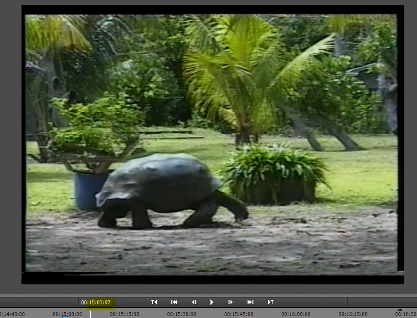

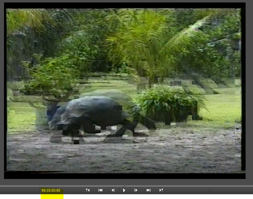

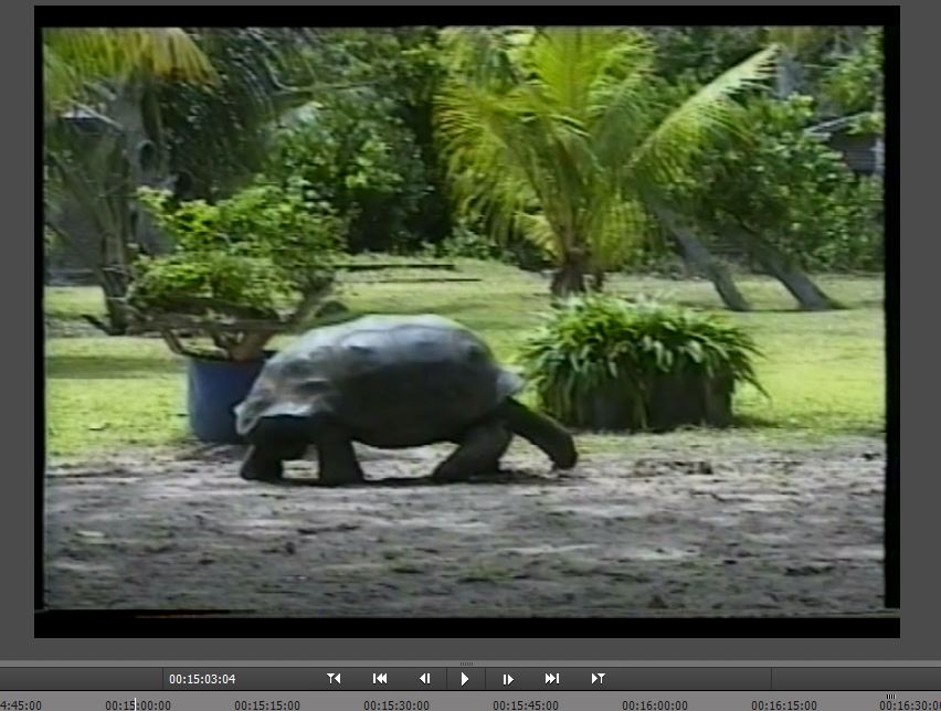

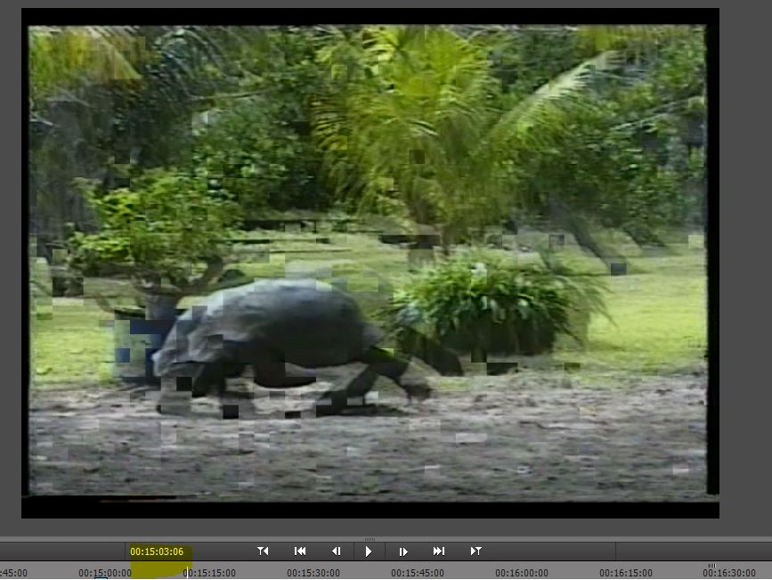

    Voici des captures de 4 images qui se suivent dans le fichier : 2 sont bizarres entre les 2 correctes, et une autre floue dans une autre sequence

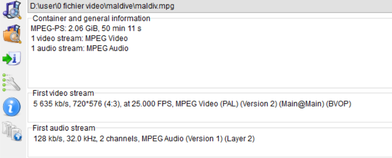

  7. raph83ape
    21
    Général
    Nom complet : D:\user\0 fichier video\maldive\maldiv.mpg
    Format : MPEG-PS
    Taille du fichier : 2,06 Gio
    Durée : 50 min 11s
    Type de débit global : Variable
    Débit global moyen : 5 880 kb/s
    Vidéo
    Format : MPEG Video
    Version du format : Version 2
    Profil du format : Main@Main
    Paramètres du format : BVOP
    Paramètres du format, BVOP : Oui
    Paramètres du format, Matrice : Par défaut
    Paramètres du format, GOP : M=3, N=15
    Durée : 50 min 11s
    Type de débit : Variable
    Débit : 5 635 kb/s
    Largeur : 720 pixels
    Hauteur : 576 pixels
    Format à l'écran : 4/3
    Images par seconde : 25,000 Im/s
    Norme : PAL
    Espace de couleurs : YUV
    Sous-échantillonnage de la chrominance : 4:2:0
    Profondeur des couleurs : 8 bits
    Type de balayage : Progressif
    Mode de compression : Avec perte
    Bits/(Pixel*Image) : 0.543
    Time code de la première image : 00:00:00:00
    Source du time code : Group of pictures header
    GOP, ouvert/fermé : Ouvert
    Taille du flux : 1,98 Gio (96%)
    Audio
    Format : MPEG Audio
    Version du format : Version 1
    Profil du format : Layer 2
    Durée : 50 min 11s
    Type de débit : Constant
    Débit : 128 kb/s
    Canaux : 2 canaux
    Echantillonnage : 32,0 kHz
    Images par seconde : 27,778 Im/s (1152 SPF)
    Taille du flux : 45,9 Mio (2%)
  8. saint kro
    24 197
    +744 / 4 324 / -92
    Avec un gop de 15 et 5.5 Mb/s, ils ne s'emmerdent pas c'est vraiment pas génial.
    Perso, je demanderais de refaire en DV.
