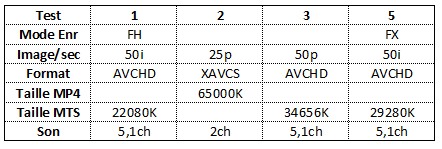

  14. LeMin
    28
    +0 / 3 / -0
    Carte SD reçu : j'ai fais quelques essais.
    Pour régler la vidéo, le camescope a 3 paramètres:
    • Mode enregistrement: FX 24M, FH 17M
    • Image / sec: 50i (60i/50i - 60p/50p) ou 50p (60p/50p - 30p/25p)
    • format de fichier: XAVCS ou AVCHD
    Soit 8 combinaisons. En fait, cela ne fait que 4 combinaisons car :
    • si on choisit le format XAVCS, Image/sec =25p et Mode enregistrement est grisé
    • si on choisit Image/sec=50p, Mode enregistrement est grisé
    Dans un dossier spécifique, un fichier .mp4 est toujours généré, mais sa taille ne dépend pas du paramétrage choisi. Elle est de 4000K pour une séquence de 10 secondes (par comparaison, mon ancien camescope me génère un fichier de 20380K pour 10 secondes). Je pense que je ne me servirait pas de ce fichier .mp4
    Voici donc mes 4 essais. A chaque fois, j'ai réalisé une séquence de 10 secondes.
    Mes observations:
    • Quand l'écran du camescope m'affiche 2ch, j'ai un MP4 et en 5.1ch, j'ai un MTS
    • La taille des fichiers générés varie beaucoup en fonction de la config.
    • Quand je récupère dans première un fichier .MTS, j'ai 5 bandes sons au lieu de 1. ça me paraît compliqué à travailler.
    Mes questions:
    • Que me conseillez vous comme réglage ?
    • Si je veux rester en "montage simple" pour le son, je dois choisir la config 2. Mais c'est la plus consommatrice. Existe-t-il un outil permettant de choisir par ex la config 5, mais passer le son en 2ch ?
    Merci à nouveau pour vos avis :jap:

    Je te conseillerais d'éviter l'entrelacé 50i
    L'idéal étant le 50p
    AVCHD 50P c'est bon :good: c'est pas grisé ça tu peux le choisir ?
    Le 50p te permet de pas t'emmerder avec la règle du shutter 25p>>1/50s pour le shutter
    En 50p on s'en fiche et de plus le 50p est 2 fois plus fluide que le 25p
    essaye et tu verras ;)
