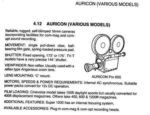

    Avec les Auricon Cinevoice ou Pro 600, tu utilises la pellicule standard monoperfo que tu développes comme n'importe quelle pellicule. J'ai retrouvé hier dans ma cave une vieille doc Auricon de plusieurs dizaines de pages. Le problème c'était le montage avec le son décalé, j'ai revu il y a peu de temps un film du duo Morrissey-Warhol et il y avait au son un "ploc" décalé à chaque changement de plan !

    Pas plus de 700€ sur Ebay pour l'auricon !!!
    Merci pour la doc. Ecrit si petit, c'est difficile à lire.
    Est-ce que lorsque la pellicule est développée, le son est lu synchrone à l'image sur un projecteur normal?
  15. homero
    +1 186 / 6 578 / -20
    29 037
    J'ai un peu trop réduit les images de la pub Auricon pour que ça entre dans les normes du Repaire, je vais la changer. Pas de problèmes pour relire sur un projo son optique c'est fait pour ... Dans la 5ème édition (1980) de l' "American Cinematographer Manual", les Auricon avaient disparu, en Single-System il n'y avait plus que les CP16 et Frezzolini en 16 son magnétique, plus d'optique ! Le commencement de la fin, j'ai arrêté de tourner avec ces caméras fin 1983 pour passer en video BVU, une vraie régression sur le plan de la mobilité en tournage News, mais c'était plus facile pour injecter en faisceau satellite.
