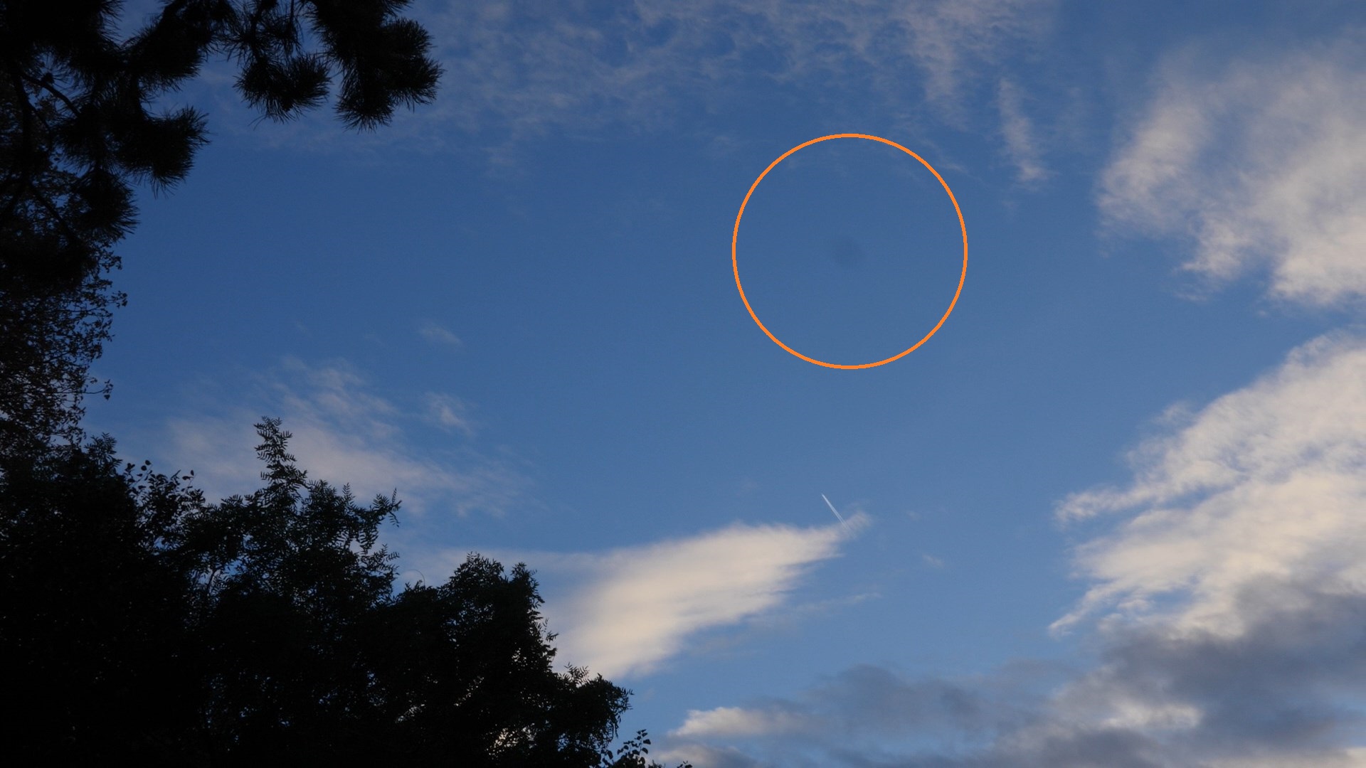

    Hi ! J'ai une tâche sur les photos d'un GH5 :col: C'est quoi à votre avis ?

    Mini goutte d'huile ...le piston du zoom ...
    ça se retire assez facilement..ne pas étaler, ne pas souffler...imbiber doucement les poils d'un coton tige...
    Si poussière c'est encore plus facile ...
    je ne sais pas si sur le GH5 le capteur est protégé

  12. ipso-20240902
    Merci pour ta réponse Bertrand !
    de l'huile ? ooo J'imbibe le coton avec quoi ? :unsure:
    edit : j'ai compris : seulement le coton ;)

    ;) ipsonelo...ça arrive, ça m'est arrivé avec un zoom Sony tout neuf, en manipulant la bague de zoom un peu rapidement ...
    Les mouvements internes des lentilles nécessitent d'avoir des mini trous pour faire passer l'air entre les différentes parties de l’objectif.
    Il y a "forcément" un peu de lubrifiant ...Sur aller/retour du zoom, les lentilles agissent comme un piston..
    Du coup parfois des micro gouttelettes peuvent être éjectées...et.... tomber sur le capteur.
    Pour enlever il faut : une très bonne lumière (une frontale), une très bonne vue (peut être une loupe au départ pour localiser), une main précise sans la moindre tremblote ...des cotons tiges ...des mouvements de ces cotons tiges uniquement verticaux (perpendiculaire au capteur), pour pomper (sans toucher pour ne pas écraser la goutte ) par capillarité avec les bouts de coton étirés, il faut de nombreuses passes ..à chaque fois on ne prélève qu'une micro partie...
    à la fin, quand il ne reste pratiquement plus rien, avec les derniers coton tiges on peut tourner très doucement sur la tache toujours en enfleurant.
    C'est long et fastidieux.
    Si poussière .."normalement" les DSLR récents proposent une fonction anti poussières par vibration du capteur.. ou tout bêtement en secouant/tapotant l’appareille ouverture vers le bas.
    Refait des tests c'est peut être déjà partie. ?

    en general , tous les capteurs sont derriére un morceau de verre, donc c'est pas sorcier a nettoyer, le probleme etant de ne pas apporter plus de défauts (ca parait con dit comme ca, mais faut vraiment avoir essayé pour se rendre compte que c'est pas si simple.
    Pour la poussiére, la soufflette, bien que ca ne fasse que la déplacer. plus idealement il y des outils electrostatiques bien plus efficaces.
    Apres pour de l'huile on peut essayer les tissus fait pour nettoyer les lunettes, c'est sans fibres dans peu de problemes.et ca absorbe tres bien.
