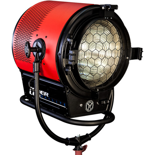

    le probleme avec ces COB s haute puissance , c'est qu'on passe d'une puissance lumineuse a une puissance electrique (l'engin consomme 25A sous 48V=1200W).
    Comme ca chauffe enormement, on peut se demander si une lampe HMI (qui a un rendement excellent) ne fait pas aussi bien l'affaire, et ca se change une ampoule HMI.
    HMI , rendement de 75 a 95 lumen par watt, pour la led c'est environ 100-120 lumen par watts.
    Et c'est pas plus leger qu'un HMI (il y a quand meme 10 kg de ballast pour ce cob).

    En lisant la doc du Nanlux, on lit que le constructeur est en cours de développement d'une alimentation batterie. Et ne pas avoir de groupe électrogène c'est un plus.
    Dans Paris et dans pas mal de villes, les groupes sont interdits, il faut soit un branchement "forain" (difficile à avoir) ou de la batterie avec convertisseur.
    De plus les COB sont changeables.
    Reste aussi à voir la durée de vie d'une ampoule HMI, environ 750 h à celle d'une COB, à rendement et dégradation équivalents.

    un element lithium de 280A (3.2V) c'est 5kg, donc pour fair 48V, il en faut 16= 80Kg.
    (je les achetes en chine pour pas cher)
    je me demande si il vaut mieux pas continuer avec le ballast.
    surtout que 48V x 280A = env 12000W, soit problablement une journee de tournage grand max.
