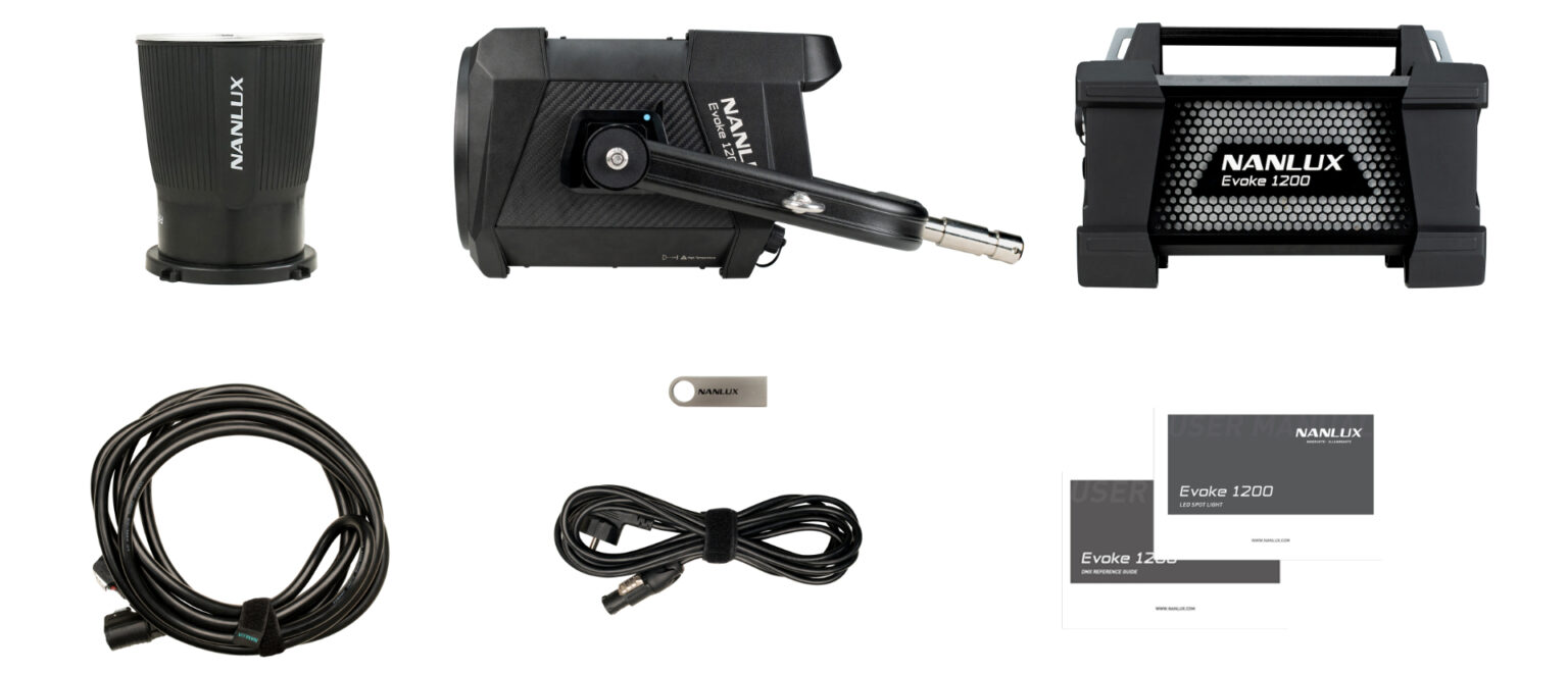

La filiale haut de gamme, Nanlux, du fabricant de projecteurs Nanlite a annoncée l’arrivée d’un modèle de COB hyper puissant: le Nanlux Evoke 1200.
Ce nouvel Evoke de 1200W amorce une dynamique nouvelle vers des sources ponctuelles LED à haute puissance. Il signifie également un grand bond en avant de la part de Nanlite/Nanlux, dont le projecteur COB le plus puissant était le Forza 500 (500W).

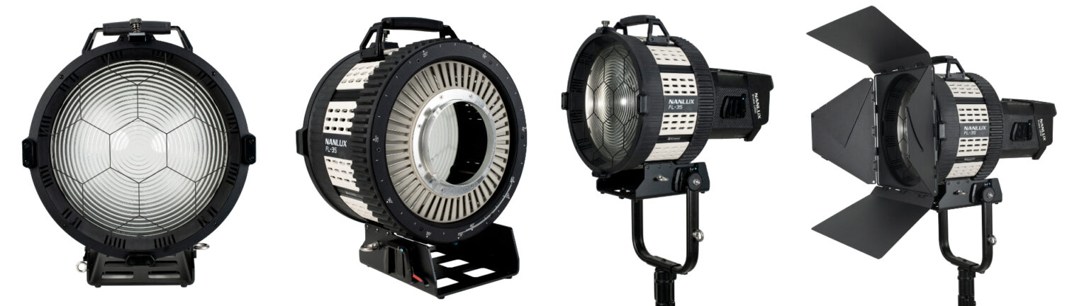

A regretter cependant qu’il n’embarque pas de monture d’accessoires universelle Bowens, mais une monture propriétaire baptisée NL, et pour laquelle il n’existe encore qu’une lentille Fresnel (890 € tout de même) compatible avec l’Evoke 1200.

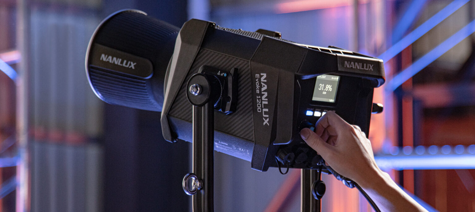

L’interface de l’Evoke 1200 n’est pas en reste puisqu’elle embarque de multiples possibilités de contrôle, avec entre autre:
- Le Bluetooth
- Le Wi-FI (application mobile NanLink)
- Le DMX
- Le Lumen Radio, ou « DMX sans fil »
- Un grand écran de contrôle.

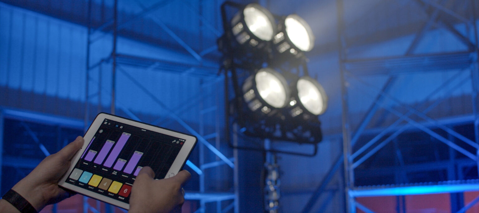

Visible en arrière-plan, la possiblité de coupler 2 à 4 Evoke 1200 ensemble
A savoir que toutes ces options permettent un réglage précis de l’intensité par incréments de 0,1%, mais également de lancer des effets pré enregistrés (TV, éclair, stroboscope e.t.c) ou personnalisés.
