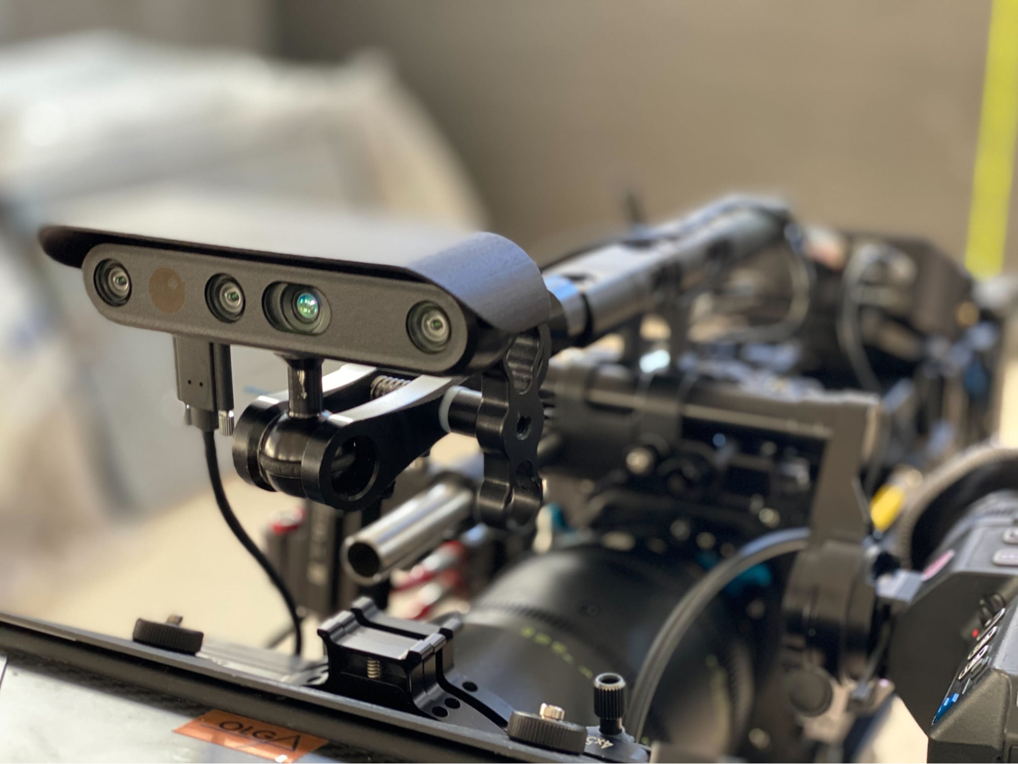

    Mais comme dit Rémi, notre talentueux stagiaire, l'intérêt (en tous cas revendiqué) réside aussi ici :
    "Les principaux atouts du Moon Smart Focus mis en avant par le fabricant :
    • Il n’est plus nécessaire de prendre les mesures de distance et de réaliser des marques sur le sol, ce qui rend la préparation plus rapide.
    • Les acteurs bénéficient d’une plus grande fluidité dans l’improvisation de mouvements.
    • Le Moon Smart Focus ayant un angle de champ large (87° horizontal), il peut faire le point sur les sujets avant qu’ils ne rentrent dans le cadre".

    en tout cas ca ressemble furieusement a une Asus Xtion qui coute ait pas tellement cher (dans les 300 euros)
    je pense que c'est quand meme pas mal evolué.
    Il semble y avoir une camera stereoscopique (pour la distance), un Lidar (pour la reconnaissance de personnes), une camera standard (pour le monitoring ou la reconnaissance de visage.
    L'AI évoquée est je pense pour la reconnaissance de visage, mais bon on a tous ca dans nos APN, Camera, smartphones etc...

    Non. Les systèmes d'aide à la mise au point ne sont pas nouveaux, le CineTape fonctionne par ultrasons et est utilisé depuis longtemps, et il y en a d'autres. Toutes ces aides à la mise au point ne peuvent en aucun cas remplacer l'assistant caméra (le pointeur), elles sont là pour lui faciliter la tâche.
    L'AF et ces dispositifs d'aide n'ont aucun rapport. Ce qu'attend un utilisateur d'AF, c'est de ne pas avoir à faire la mise au point, d'être soulagé de cette contrainte. Ces dispositifs d'aide eux sont des outils au service de la narration. On ne fera pas nécessairement le point sur le sujet principal, on peut aussi décider de faire une bascule de point très rapide ou bien au contraire très lente, d'ajuster le point plusieurs fois au sein du même plan, entre autres exemples. Et puis on peut décider de changer la façon de faire en cours de tournage. Il faut toujours un pointeur pour utiliser ces outils. C'est d'ailleurs vendu comme une aide pour le pointeur et pas autre chose (allez voir leur site).
    L'appareil calcule le focus sur tous les sujets par suivi (tracking), mais ce n'est pas lui qui peut décider où faire le focus, à quel moment ni à quelle vitesse, c'est toujours le travail du pointeur, comme avec les autres systèmes d'aide. C'est juste plus évolué puisque le système peut suivre plusieurs personnages, et permettre de basculer le point de l'un à l'autre plus facilement.
    Cela n'a rien à voir avec ce qu'on attends d'un dispositif entièrement automatisé comme l'AF.
