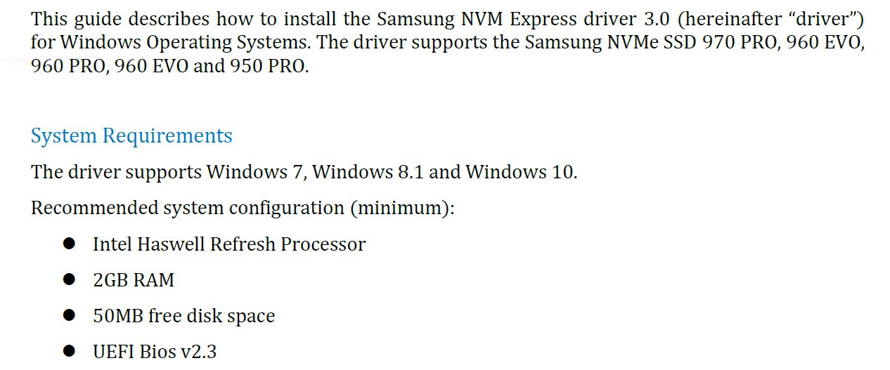

    Je n'en suis pas certain, ou avez vous lu cela ? ,
    la doc d'installation (voir image) indique support de W7, W8.1, W10.
    Pour la carte Nvidia, essayez de mettre à jour le driver.

    Le 970 Evo est un M.2 PCIex4 au format 2280. J'en ai un, mais de 500GB. Le transfert de gros fichiers (entre 2 M2 PCIex4) se fait a une vitesse hallucinante (1,8Go/s et même plus). Mais sur les petits fichiers ou pour un usage courant, il n'y a aucune différence perceptible avec un bon SSD Sata (M.2 ou non). Il faut déjà regarder si cela induit des limitations sur ta carte mère, les SSD PCIex4 entraînent parfois la désactivation de certains ports.
    Le driver NVMe samsung est prévu pour W7, 8.1 et 10. Maintenant, quant à savoir si W7 sera capable de booter depuis un NVMe sans ce driver, je n'en sais rien du tout. Windows 10 sait, c'est sûr, puisqu'il intègre un driver NVMe générique.

    Oui, W10 sait booter / s'installer sur un NVMe (Bios UEFI évidemment). Windows 7 ne sait pas, je viens de vérifier, à moins d'avoir une ISO récente intégrant les correctifs nécessaires (ou de les intégrer soi-même avec NTLite par exemple). Le support NVMe a été ajouté ultérieurement à SP1.
    Là où W10 est génial, c'est que tu peux changer énormément de choses sur ta machine (voire tout) sans devoir le réinstaller. De plus, petit à petit de plus en plus de logiciels ne vont plus supporter W7, c'est inévitable, l'OS est en fin de vie et n'est plus supporté par Microsoft (le support pour les entreprises s'arrête en 2020, les particuliers n'ont déjà que des mises à jour de sécurité, sauf cas particuliers). Dans tous les cas, le 14 Janvier 2020, donc dans un peu plus d'un an, W7 rejoindra XP au panthéon des OS abandonnés, ce qui fait qu'il ne sera probablement plus supporté par les éditeurs de logiciels.
    Mais attention, ne t'attends pas à un miracle avec le 970 par rapport à un SSD pour un disque de boot...
    Si tu veux rester sous W7, tu peux aussi installer ton 970 dans l'ordi, mais tu bootes toujours sur ton disque de boot actuel, tu clones ton disque vers le 970 et tu installes le pilote NVMe Samsung (qui est compatible W7). Ensuite tu peux booter sur le 970. Comme ça ça devrait fonctionner (bien que le NVMe nécessite d'autres pilotes, il faut donc tester).
