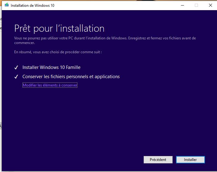

    Elle est où cette case ?

    Elles est où cette caseuuh ? :)
    Trop tard, tout doit être effacé ! :cry2:
  12. ogt
    Si on installe à partir du fichier ISO, on tombe sur le panneau joint,
    si c'est à partir de Windows update, la conservation des données est implicite (sauf bug cité dans ce fil)

    Ah ok, mais si on se fait updater automatiquement, du coup, aucun choix n'est possible…
