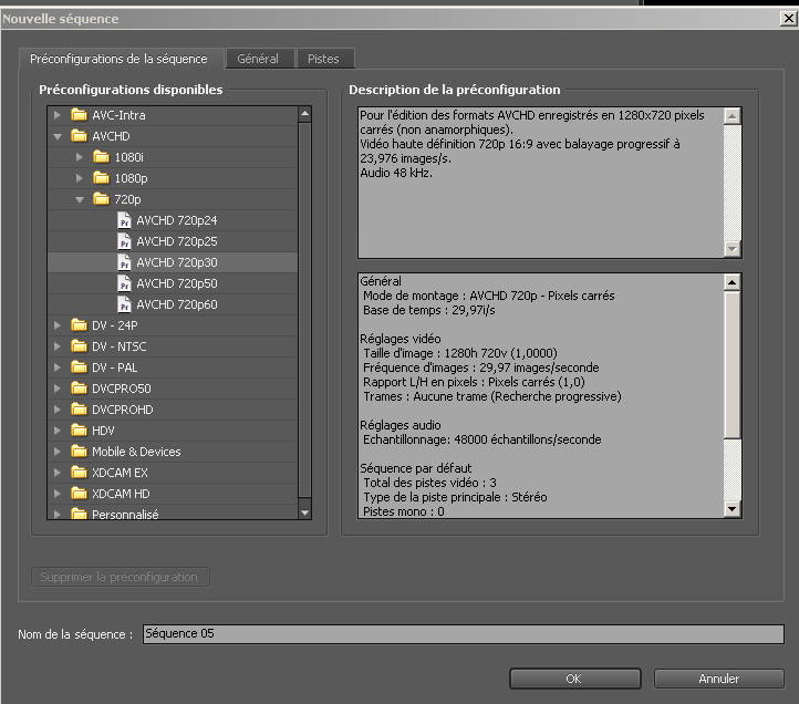

    Ce n'est certainement pas le bon choix, votre camescope enregistre en MP4/AAC, donc la définition de votre séquence ne correspond pas aux vidéos importées (ce n'est pas non plus du HDV)
    Vous téléchargez et analysez les caractéristiques de vos vidéos avec Mediainfo (avec les recommandations ci-dessous) et vous définissez une séquence dans Premiere avec ces mêmes caractéristiques.
    http://www.repaire.net/forums/informatique-video/260654-mediainfo-attention-aux-adwares.html
    Je pense que ce qui doit le mieux correspondre à vos vidéos est une séquence AVCHD 720p30 (voir image)

    Merci Ogt pour cette réponse que je pense pertinente.
    Petit inconvénient, je n'ai pas l'option AVCHD 720p30, en AVCHD je n'ai que du 1080i et du 1080p...
  4. jakovideo
    jakovideo Regretté Modérateur
    15 150
    230
    11 073
    +166 / 324 / -1
    Bonsoir , dans ce cas , vous pouvez paramétrer CS4 en HDV 1280 X 720 p30 . Le résultat qualitatif sera le même . Le poids du fichier exporté sera , par contre , plus important , à débit video équivalent .

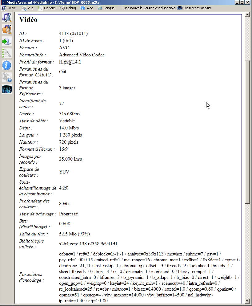

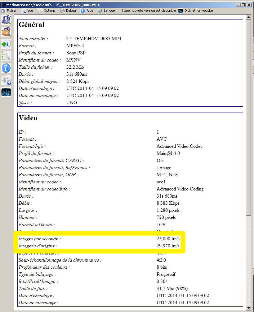

  12. ogt
    Votre fichier présente une incohérance dans le conteneur MP4 :
    il est indiqué par Mediainfo (image1) que ce fichier original en 29,97 I/s a été réencodé en 25 i/s, mais pas toutes les infos ont suivi dans les descripteurs de blocs images/son.
    Ce qui fait que Premiere ne retrouve pas ses petits, et beaucoup de logiciels de re-muxage que j'ai essayé non plus;
    Finalement j'ai réussi à le ré-encoder/remuxer en M2TS 25 I/s avec Megui (option Oneclic) et là le fichier est parfaitement lu avec CS4. (caractéristiques image2)
    Le fichier réencodé est disponible là :
    One.com File Manager
    Je ne sais pas quel pré-traitement a subit ce fichier, mais a priori il y a quelque chose d'anormal. Il faut au moins le remuxer en 25 I/s (si un logiciel fonctionne), sinon le ré-encoder.
