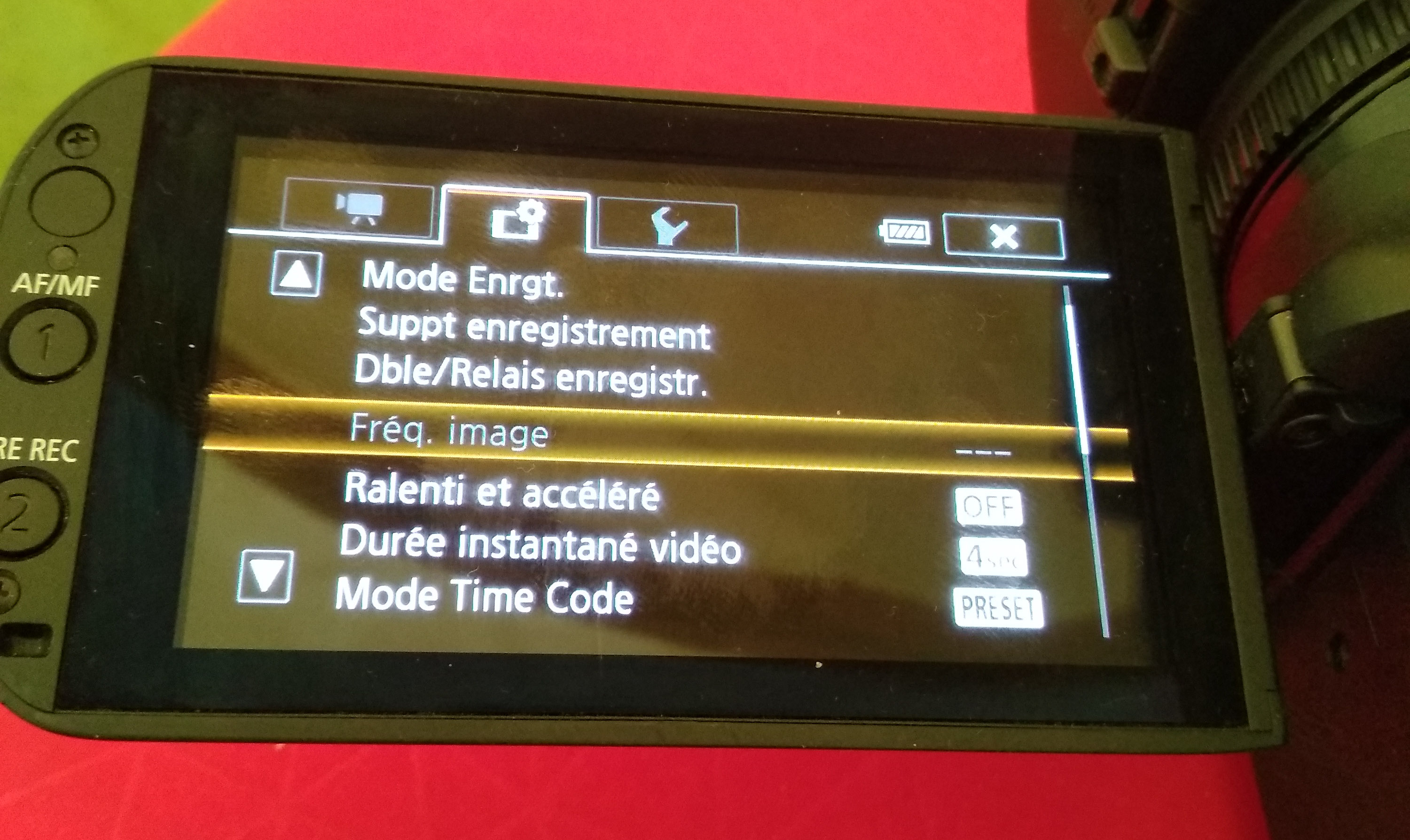

    Bonsoir,
    Sur mon Canon XA25, je n'arrive pas à trouver comment modifier la fréquence d'images. J'ai tout essayé les paramètres, à chaque fois c'est grisé. Quelqu'un a-t-il la solution ? Merci

    Le but final est en fait de pouvoir accéder au mode ralenti comme dans cette vidéo. Quoique je fasse je n'arrive pas à accéder au menu comme lui.

    J'ai peut-être été un peu confus . En fait je me suis rendu compte que j'avais soumis le problème il y a plusieurs années ici. Je ne me suis pas repenché entre-temps, et je n'ai finalement pas trouvé la solution. Merci pour le lien du firmware Caraïbes, je vais le télécharger car le mien est le 1.0.3.0. je pourrai pas le faire maintenant car je suis en congés sans ordinateur.
    Oui concernant la vidéo ce n'est pas le même type de caméra mais pratiquement dans les menus c'est exactement la même chose. C'est pour ça que je pensais trouver une solution dans cette vidéo en essayant de modifier la fréquence d'images.
    J'ai réessayé ce matin divers réglages pour avoir ce mode ralenti mais rien n'y fait. Peut-être est-ce effectivement à cause du firmware. Merci
