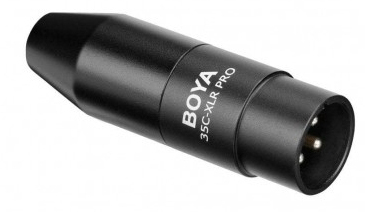

    Boya 35C-XLR Pro Adaptateur XLR-TRS avec convertisseur de tension
    Çà fonctionne très bien et le jack 3.5 se visse sans problème.

    C'est pour les micros avec l'alim PIP 3.5V environ, ce qui est le cas des micros cravates.
    Par contre il peut être sur une XLR avec alimentation phantom 12 - 48V.
    https://www.boya-mic.com/Accessories/3459.html
    Il existe 2 modèles avec et sans convertisseur
