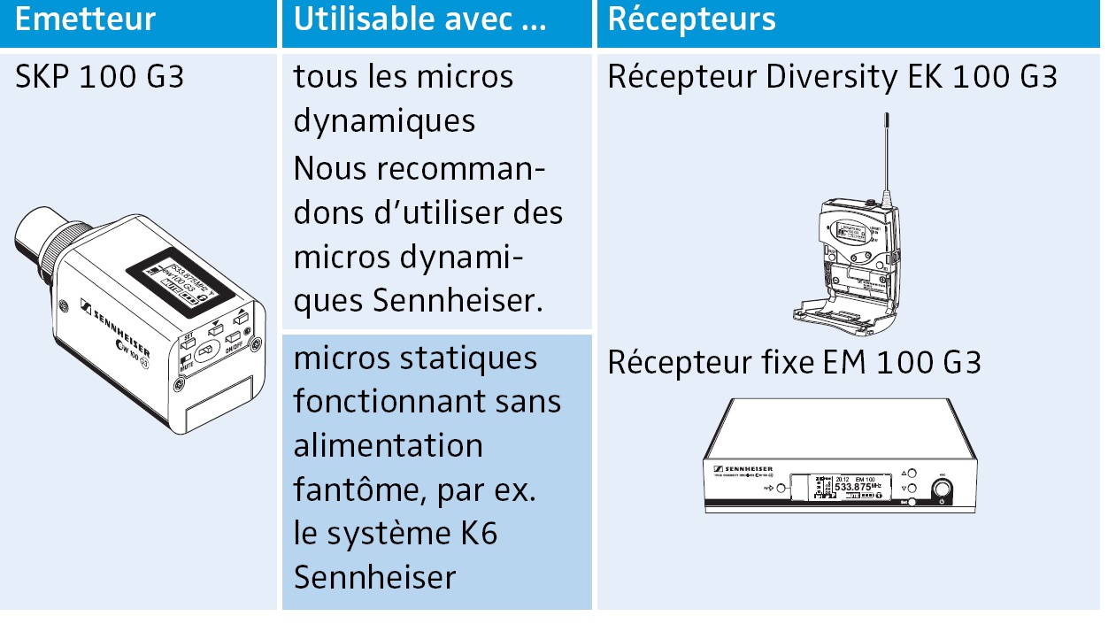

    Concernant si j'ai bien compris je pourrais utiliser un de ces plug SKP et y brancher mon micro filaire LEM DO21B ? pour le transformer en micro sans fil ? Je ne comprend pas trop comment ca marche, qu'est ce qu'on branche à la caméra du coup ? Il faut acheter un autre boitier ou je me sers du boitier de mon micro cravate ? Merci beaucoup

    Actuellement, avec ton micro cravate, tu as un émetteur (coté micro) et un récepteur (coté caméra)
    Le SKP remplace l'émetteur du cravate mais tu conserves le récepteur actuel.
    Mais attention, en utilisation, c'est soit le cravate soit le DO21.
    Pas les deux en même temps

    Oui, il faut un SKP qui soit sur la même plage de fréquences que ton ensemble actuel.
    La référence complète du récepteur donne les indications

    Non, le micro est un DO21B donc dynamique.
    Faudrait lire et rester dans la demande

    Les SKP100 G3 fonctionnent avec un microphone dynamique mais les micros dynamiques ont en general un rendement faible donc n'importe quel model ne fonctionnera pas forcement super bien.
    faut voir les specs de l'emetteur.
    Le plus gros probleme est que le SKP 100 G3 n'est plus fabrique, donc a part de l'occase...
    Sennheiser SKP 100 G3 - Microphone - Plug-on transmitter
    il faut creuser si d'autres modeles sont compatibles.
    tu peux voir par exemple qu'il existe une bonne dizaine de bande de frequence en G3.

    Il existe chez Sennheiser un câble pour brancher un dynamique XLR sur les émetteurs Sennheiser de la série 100 tous modèles confondus, d'après mes souvenirs c'est le CL2. C'est moins cher que les SKP dont il existe bon nombre de modèles (100, 300, 500, 2000 certains avec alim fantôme pour les statiques). La lettre correspond à des banques de fréquences de façon à éviter les problèmes d'harmoniques, de fréquences intermédiaires lorsque l'on utilise plusieurs matériels. Les constructeurs sérieux fournissent des tables sur d'éventuelles incompatibilités mais ceci ne vous concerne pas.
