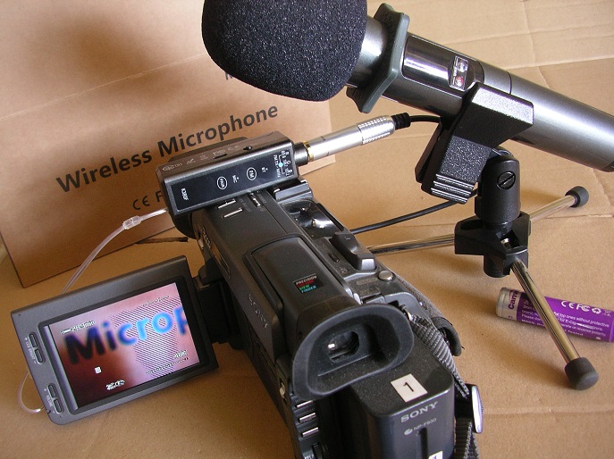

    Soluce à 32 € + 18 € d'accessoires (PD100 ex-Mafach comprise … ;))

    C'est quoi ton boitier homero?

    C'est dit plus haut : K380f, existe sous plusieurs marques, le boîtier sur la PD100 c'est le récepteur, je l'ai resté en entrée micro sur une console, la PD100 de Mafach, une Kodak Zi8, le Zoom Q4, un smartphone Samsung (avec adaptateur Rode TRS > TRRS), la Pana AG-AF101 du Chat Errant (avec adaptateur XLR) … sur les camescopes, le niveau est bon, sur les autres surtout le smartphone il manque entre 3 et 8 dB pour taper au rouge. C'est un micro à utiliser en causant dedans mais sur une table de conférence, pour un télé-trottoir ou devant un baffle ça marche.
