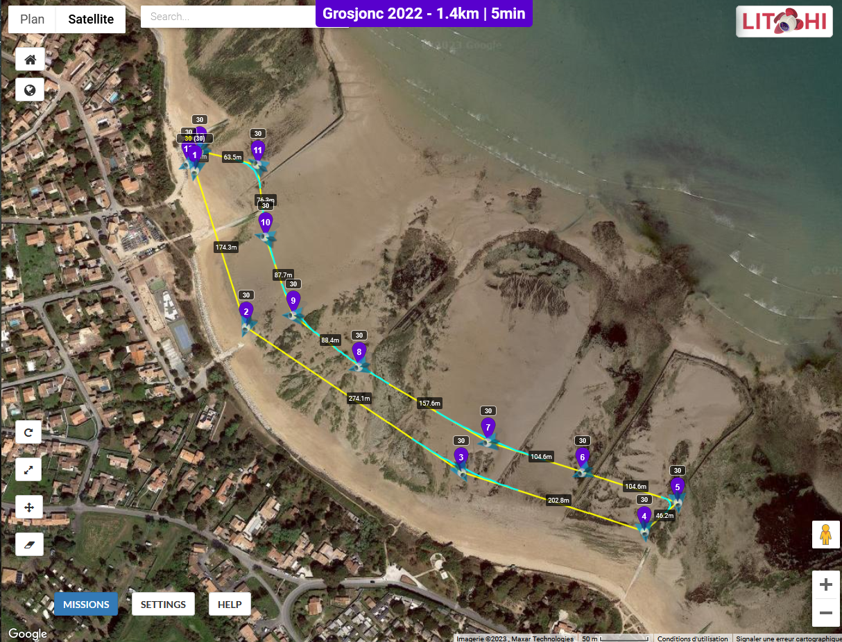

    l’intérêt de litchi est de programmer le vol sur son PC
    il existe un plugin pour les navigateurs et une application externe
    Mission Hub - Litchi
    on vérifie ce que verra le drone avec google earth
    ill faut vérifier l'angle d'inclinaison de la gimbal
    un peu d'apprentissage est nécessaire
    J'ai un vénérable mavic platinium réparé au plastique magique
    je tourne en 50 im/s à 30 où 40 m d'altitude 20 km/h
    un autre avantage est a discrétion , je reste 6 minutes sur place pour un vol de 4 minutes, que je peux recommencer en fonction de la position du soleil

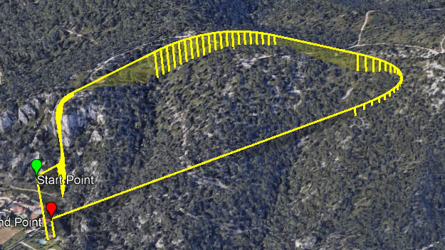

    j'ai testé mais ça a l'air sponsorisé par Apple
    j'obtiens ça sur le fichier importé :
    Je pense pas que je risquerai de faire voler mon drone avec ce fichier si il est lisible par une applic Android interfacé au drone
    Ta vidéo Jakin y a moins de risque, tu peux même voler en latéral sans risque ..Ce que tu as fait...
    En montagne c'est un peu différent ;)
    les altitudes qu'on indique c'est à partir du point de décollage ?? Pas trop compris :help:

    Il y a dans Litchi, les deux options :
    1. soit hauteur par rapport au Point Home
    2. soit hauteur par rapport au niveau du sol, version Google, donc méfiance car erreurs Google possibles...

    je confirme Charlie : préférer par rapport au point Home
    Le bord de mer est adapté aux missions Litchi : pas d'arbre ni de colline .
    voici la mission de la vidéo postée:
    il existe de nombreuses vidéos de formation sur litchi en Français dont certaines datant de plusieurs années , mais utiles

    A préférer oui.... à condition d'être sûr de la précision de Google... J'ai failli perdre mon Mavic Pro à cause de ça (en fait je l'ai perdu mais retrouvé quasi intact)...

    je pensais : préférer le point home sur place à l'altitude google
    il y a parfois des problèmes entre l'inclinaison que prévoit google earth et ce que le drone verra quand on calcule l'inclinaison à donner )à la gimbal. Ce problème n'existe pas avec les points d'intéret
