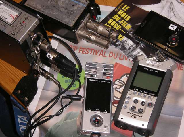

    Il y en a un bon chez Sounddevice mais pas au même prix : MM-1 Portable Mic Preamp with Headphone Monitor - Sound Devices, LLC | Audio Production Products , un de mes potes sondier se l'ait payé pour des reportages de terrain où il faut crapahuter et épargner sa grosse mixette-enregistreuse 788-T de la même marque . Les deux cités ART et Triton sont intéressants pour le prix, le premier pour les deux entrées mais il est encombrant, le second est invisible vu sa petite taille et sa fixation directe sur le micro ou le Zoom.
    On m'a filé il y a quelques années un vieux préampli Shure FP-11, très efficace vu son âge mais il change un peu la couleur du son ... pas grave pour ce que je fais et ça se corrige facilement . En haut à gauche sur la photo . http://www.repaire.net/forums/attachments/zooms-kodak-shure-jpg.25549/
    J'avais déjà parlé de ce micro AT875 sur une des deux discussions ouvertes, de sa petite taille et son bon niveau de sortie ... Quant à l' AT897 cité plus haut il est un peu moins pêchu que le NTG-2 ... du niveau de mon AT835b
    Oublier le NTG-2, opter pour un ME66 .... j' avais déjà parlé de tout cela sur les deux discussions. Lorsque je suis parti il y a quelques années pour des docs dans les Balkans ou au Moyen-Orient, je n'ai pas pris mon NTG-2, j'ai demandé à chaque fois à la prod de me filer un ME64 et un ME66 pour la PD170 ou même un Sony ECM-672.
    Solution que j'avais déjà citée, mon DR-60d Mk II (avec les barres rouges) possède des préamplis légèrement améliorés par rapport à la première version testée (celui d'un pote). Ce n'est pas encore du matos pro mais c'est très correct
    Sur le H4n .... j'ai déjà parlé de ces solutions : le transfo d'impédance A96F sur l'entrée mini-jack ou l' A85F (ou celui avec câble souple de chez Audix que j'ai aussi) sur la prise TRS (centre de la combo XLR), mais il faut des micros à pile.
    Comme quoi ce qui circule et se transmet sur le Web à propos du couple magique H4n/NTG-2 ne résiste pas au terrain dès que l'on est un peu exigeant ...faut essayer et faire suffisamment gaffe aux légendes pour ne pas avoir de regrets ... C'est ce que j'avais dit (comme beaucoup d'autres choses ...) sur l'autre discussion : "J'ai un NTG-2 et un Zoom H4n, je n'ai pas ces problèmes mais je m'en sers très rarement ensemble.... ce n'est pas une config que j'affectionne"
