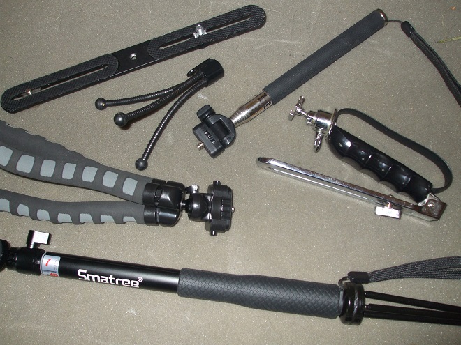

    Non c'est insuffisant, je te conseille d'utiliser le clone de Gorillapod grand modèle, tu plies les branches de façon à faire d'un côté une crosse de l'autre une poignée, avec la sangle de l'appareil tendue ça multiplie les points d'appui et tu es beaucoup plus stable. Alternative : la perchette avec mini-gorilla coincé dans la ceinture.

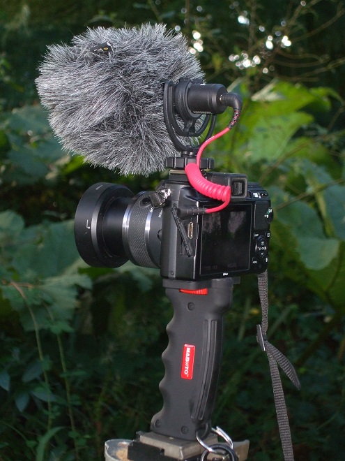

    A mon avis la poignée en L ou en U si tu bosses à la main est mieux. Quant à la griffe Nikon que j'utilise elle laisse libre le filetage inférieur du Nikon ça permet d'utiliser une poignée pistolet pas chère, - de 7 €, très pratique et filetée pour pied à sa partie inférieure, je la laisse sur tous mes matériels (Nikon One, Zi8, Zoom Q4 etc ...) ça augmente nettement la prise en main et la stabilité. Sinon il y a les cages, pratiques pour monter des accessoires mais c'est assez encombrant, on en trouve à partir de 60 €, je ne m'en sers plus que pour des essais du genre monter deux pocket-cams dessus, un enregistreur audio, des micros, récepteurs HF etc ... , je préfère bosser avec des pieds légers, faciles à déplacer et les images toujours stables sont de bien meilleure qualité ... et c'est moins fatiguant.

    accessoires.jpg C'est fiable, j'avais déjà commandé chez eux. La vidéo démo de ton choix a levé le doute, on peut utiliser la poignée en latéral pour de pas obstruer la visée. Ce qu'il faut limiter ce sont des montages avec des points faibles à chaque raccord d'accessoires par vissage. La plupart des vis de fixation mâles de ces accessoires possèdent en outre un filetage femelle pour y visser un autre , ce qui ne va pas dans le sens de la fiabilité : jeu, risque de desserrages multiples. Sur ce plan la griffe Nikon AS-N1000 est pratique et suffisante pour monter un micro (voir photo N°2) ... le problème c'est qu'elle est chère pour ce que c'est ... presque 22 € , par contre elle laisse libre le filetage du boîtier Nikon 1 V1 pour y installer la poignée pistolet, solution la plus compacte et très sûre que j'ai adoptée, ce qu'il faut viser c'est d'avoir toujours une bonne surface de contact entre les accessoires, cette poignée l'offre et j'ai rajouté un anneau de clefs pour accrocher un sandow plat d' 1 m, avec lui tu fais selon ta position une boucle inférieure autour de ta chaussure, de ta cuisse, de la ceinture etc ... ce n'est pas encombrant et une fois tendu ça élimine une grande partie des petits tremblements toujours épouvantables avec les matériels légers.
