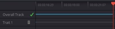

    Quand je crée un Magic Mask, le tracking disparaît à la fermeture/ouverture de Resolve.
    J'explique :
    Dans une timeline normale, je crée un Magic Mask en respectant la procédure trouvée sur plusieurs tutos. Tout fonctionne très bien. A la fin de mon tracking, le masque est créé du début à la fin de la vidéo.
    Je ferme DaVinci Resolve, puis je le rouvre. Et là, mon tracking a disparu ! Mes traits créés pour le Magic Mask sont toujours présents, et je n'ai qu'à relancer le tracking pour retrouver mon masque, mais forcément, ça prend le même temps qu'au 1er tracking.
    S'agit-il d'un bug, ou n'y a-t-il pas moyen de sauvegarder ce tracking ? Ou peut-être que je loupe une étape ? J'ai l'impression que ce problème est aléatoire et ne se produit pas tout le temps (mais au bout d'un certain nombre de redémarrage, il arrivera systématiquement).

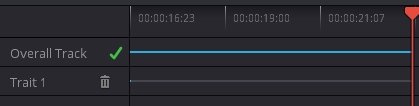

    Je me réponds à moi-même en attendant d'avoir une solution.
    J'ai commencé à faire des tests. Après avoir lancé mon tracking, une ligne bleue apparaît sur Overall Track, me signifiant que mon tracking se déroule, puis est terminé.
    Il suffit ensuite que je mette simplement une keyframe sur le zoom ou la position de ma vidéo (sans même la modifier) pour que l'Overall Track passe au rouge et que tout le tracking soit à refaire.
    Donc si quelqu'un connaît le moyen de conserver ce tracking, je suis très intéressé.
