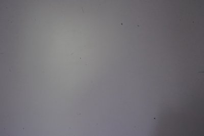

    J'ai utilisé récemment ceci : UES Coffret Comprenant 12 bâtons de Nettoyage et 1 Flacon de nettoyant pour capteur DSLR d’Appareil Photo numérique CCD/CMOS 24 mm/15 ML: Amazon.fr: Photo & Caméscopes pour nettoyer le capteur de mon A7 III.
    Avec succès.
    Alors que je porte une attention extrême lors de mes changements d'objectifs, voici comment il était à la fin de l'été, entre poussières :
    et taches :
    Je n'ai jamais compris comment était-ce possible qu'il se trouvât dans cet état !

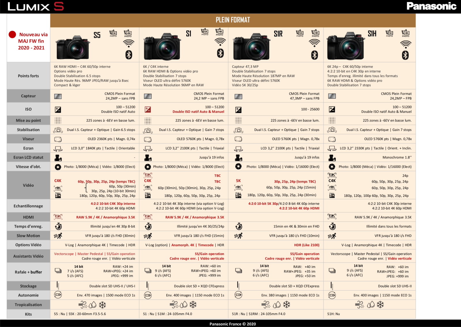

    Bien évidemment ! En 4:2:2 10 bits jusqu'à 30p en interne et 60p via un enregistreur externe.
    Rappel des specs après la dernière grosse salve de mise à jours sur les boîtiers S :
