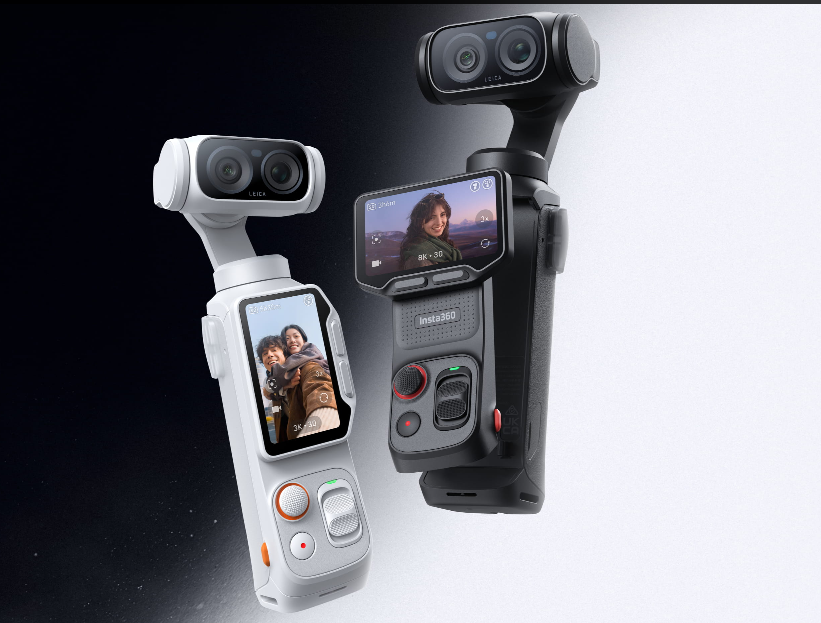

    La Luna Ultra est un modèle à plus de 700 € qui se place en concurrence directe face à la future Osmo Pocket 4 Pro (annoncée entre deux portes récemment à Cannes).
    Capteur principal 1' 8K
    Second capteur 1/3 '
    Ecran détachable de 2'
    2 Objectifs : 1 grand angle de base (F 1,8 /14 stops) + un téléobjectif secondaire pour une plus grande portée (F 2,0 / zoom jusqu'à 12x) . Tous les 2 élaborés avec Leica ...subtilité marketing habituelle.

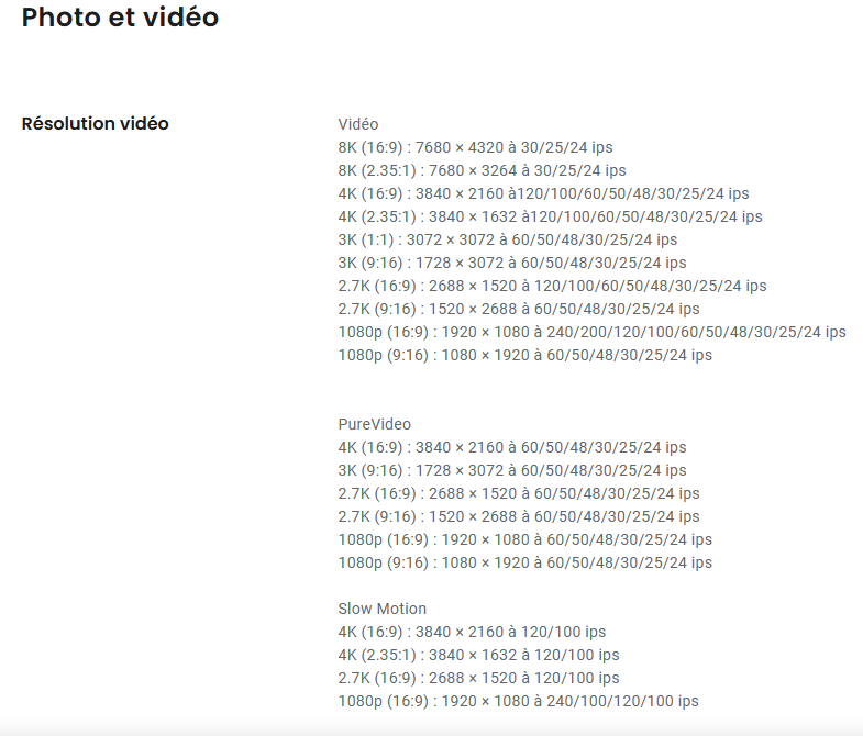

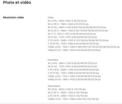

    Modes Vidéo
    Vidéo, PureVideo, Slow Motion, Timelapse, TimeShift, Barrel Roll
    Encodage vidéo : H.265
    Débit vidéo max : 120 Mbps
    Plage ISO : 100-6400
    Vitesse d’obturation Vidéo : 1/8000 - 1/24s
    Balance des blancs : 2 000–10 000K
    Audio
    Modes audio : Réduction du vent, amélioration de la voix, audio d'origine
    Format audio: 48kHz, 32-bit, AAC
    Micros : 4 (3 micros sur le stabilisateur principal, 1 micro sur l'écran tactile détachable)
    Poids: 233 g à 235 g
    Dimensions 52,4 × 169,9 × 38,5 mm
    Mémoire : Stockage interne 47 Go + prise en charge des cartes microSD jusqu'à 1 To
    Capacité de stockage interne
    47 Go
    Autonomie
    Nacelle principale : 1550 mAh Écran tactile amovible : 210 mAh soit 4H en 24i/s 1080p à 25°
    Temps de chargement : 80 % en 23 minutes (15V 3A) La charge peut varier selon les conditions.
    Option Poignée de batterie pour Insta360 Luna : 1000 mAh soit 44 % environ de la batterie interne.
    Température de fonctionnement : 0℃ à 40℃
    USB :Type-C USB 3.0

    Une bonne présentation du produit...et en français
    Rappeler que son débit max est de 120 Mbps contre 185 Mbps pour la PK 4P
    Son ralentit max en 4K est de 120 i/s (non 240, contrairement à de nombreuses erreurs sur le net) quand la 4P fait du 240 i/s
    Le stockage interne est de 47 Go quand la 4P fait plus de 100 Go
