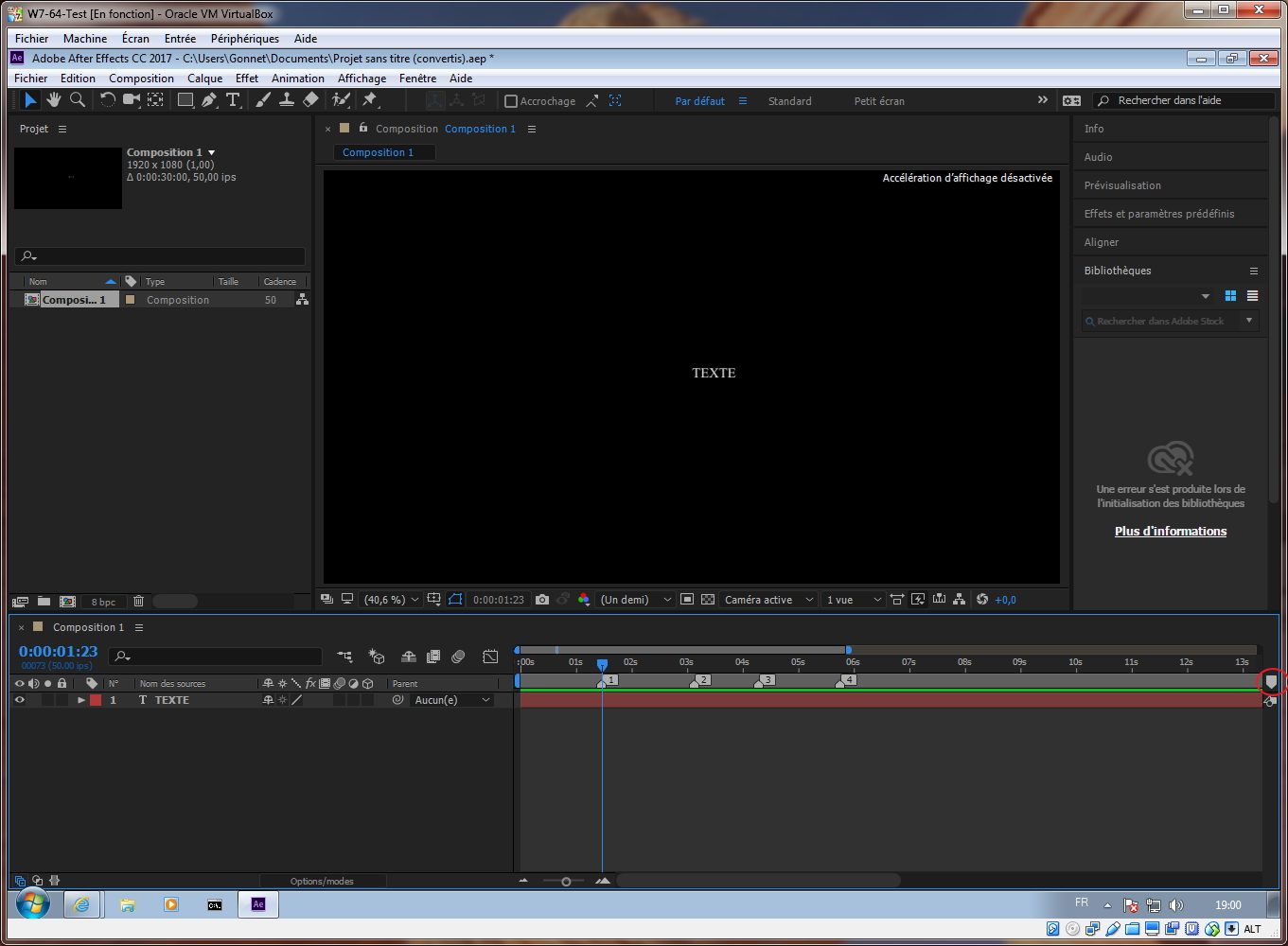

    Dans after effects je n'arrive pas à avoir et placer des repères dans la time line. Sur tous les tuttos ils sont jaunes ainsi que le curseur. Dans mon cas ils sont bleus. Comment faire svp?
    Merci.
  2. ogt
    Il suffit de cliquer sur l'icone tout a droite de la timeline (cercle rouge sur l'image) et de la positionner à l'endroit voulu.

    Oui mais ça reste toujours bleu, ça ne me crée pas de points. Sur ce tutto par exemple il y a des points qui se créent à chaque fois qu'il bouge le repère. Je crée une forme, je la bouge et bouge la timeline. Je la place un peu plus loin et bouge de nouveau le repère sur la timeline mais il n'y a pas de points au dessous.

    Votre question, n'avait strictement rien à voir avec les marqueurs (repères) sur la timeline.
    Il s'agit de créer des images clés pour définir la position d'un point sur un calque.
    Dans l'exemple du tuto, on utilise l'effet "marionette" qui crée automatiquement des images clés lorsqu'on déplace l'un des points (tête, tronc, jambes).
    Dans le cas général, il faut activer l'icone horloge, en face de la propriété que l'on veut modifier.
