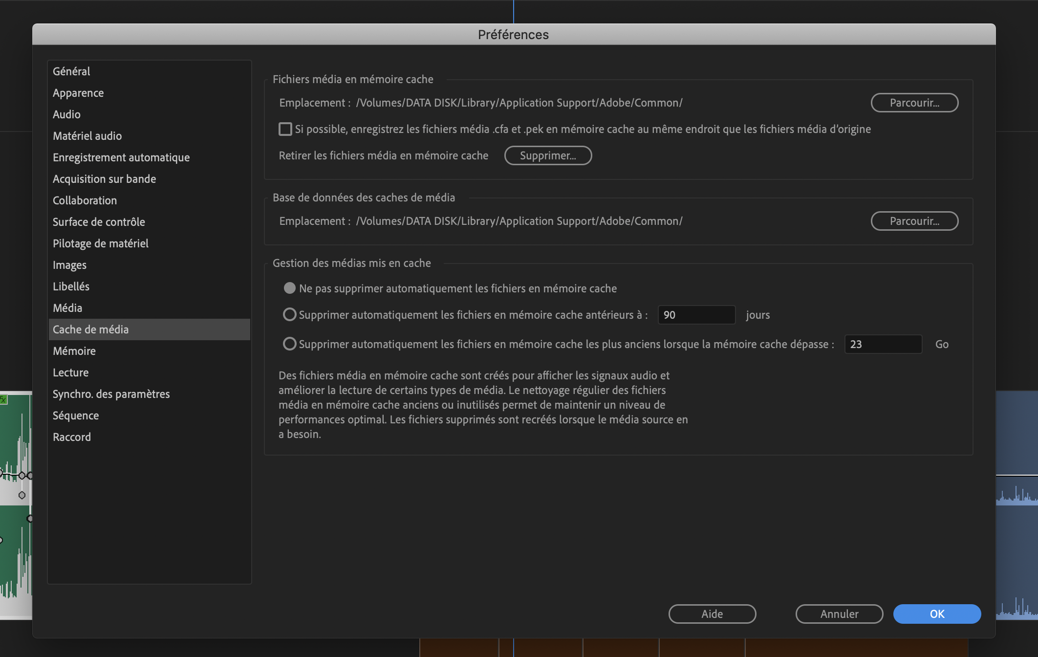

    Bref. Dans mes options caches, il y avait suppression automatique des caches au bout de 90 jours. Je travaille sur mon montage tous les jours donc normalement ça ne doit pas me poser problème. Je l'ai décoché au cas où.
    Là je viens de renommer tous mes fichiers sans espace, sans parenthèses, j'ai copié mes fichiers audios sur mon ordinateur, mais ça lague toujours autant à l'ouverture et pendant le montage. Donc peut être un problème avec premiere...

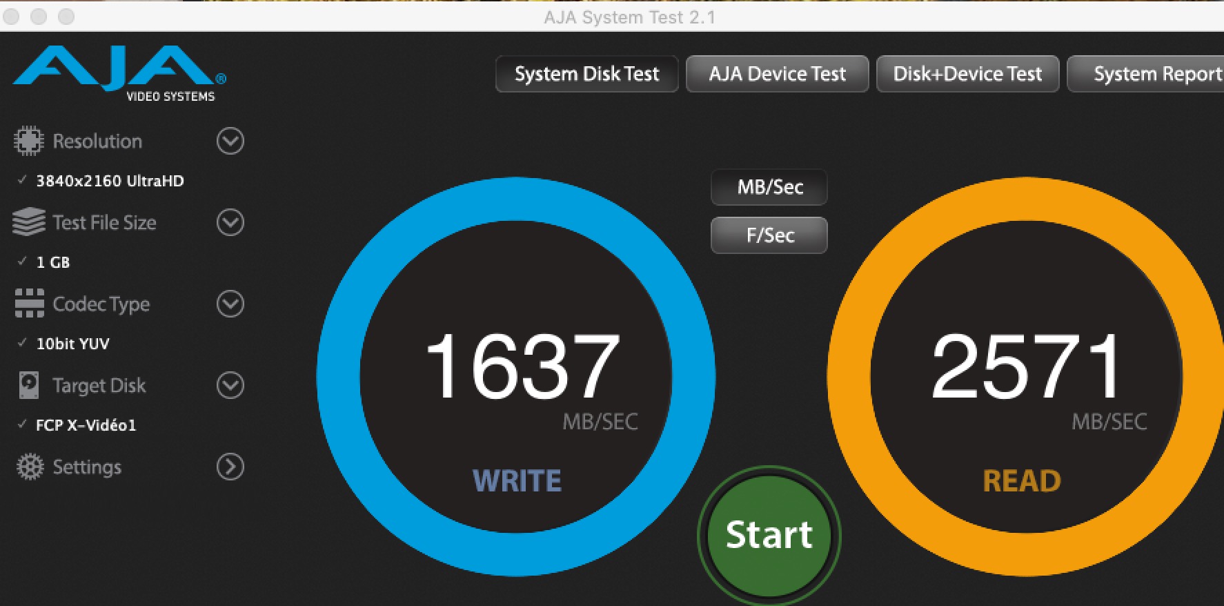

    Je te conseille de faire un test de débit avec AJA System Test et il y a des chances que tu observes des débits très inférieurs.
    Je possède un Samsung X5 en TB3 et le débit mesuré est plus de 3 fois supérieur :
  7. Baroch13
    Ok.
    Je viens de faire le test, j'ai en moyenne 500MB/s en écriture et en lecture...
    Donc finalement pas top ce SSD. Tu penses qu'il faut que je m'oriente vers le Samsung X5 pour le montage vidéo ?
