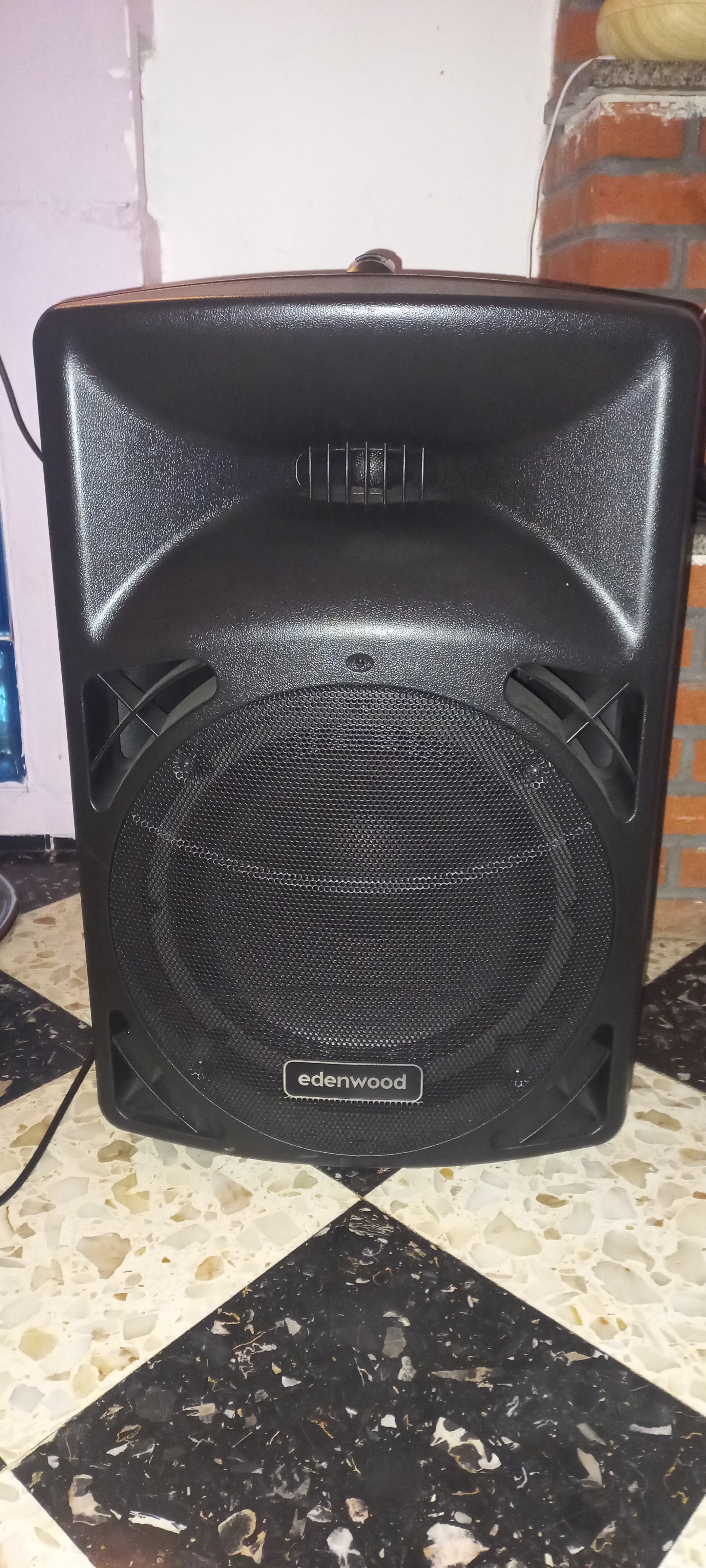

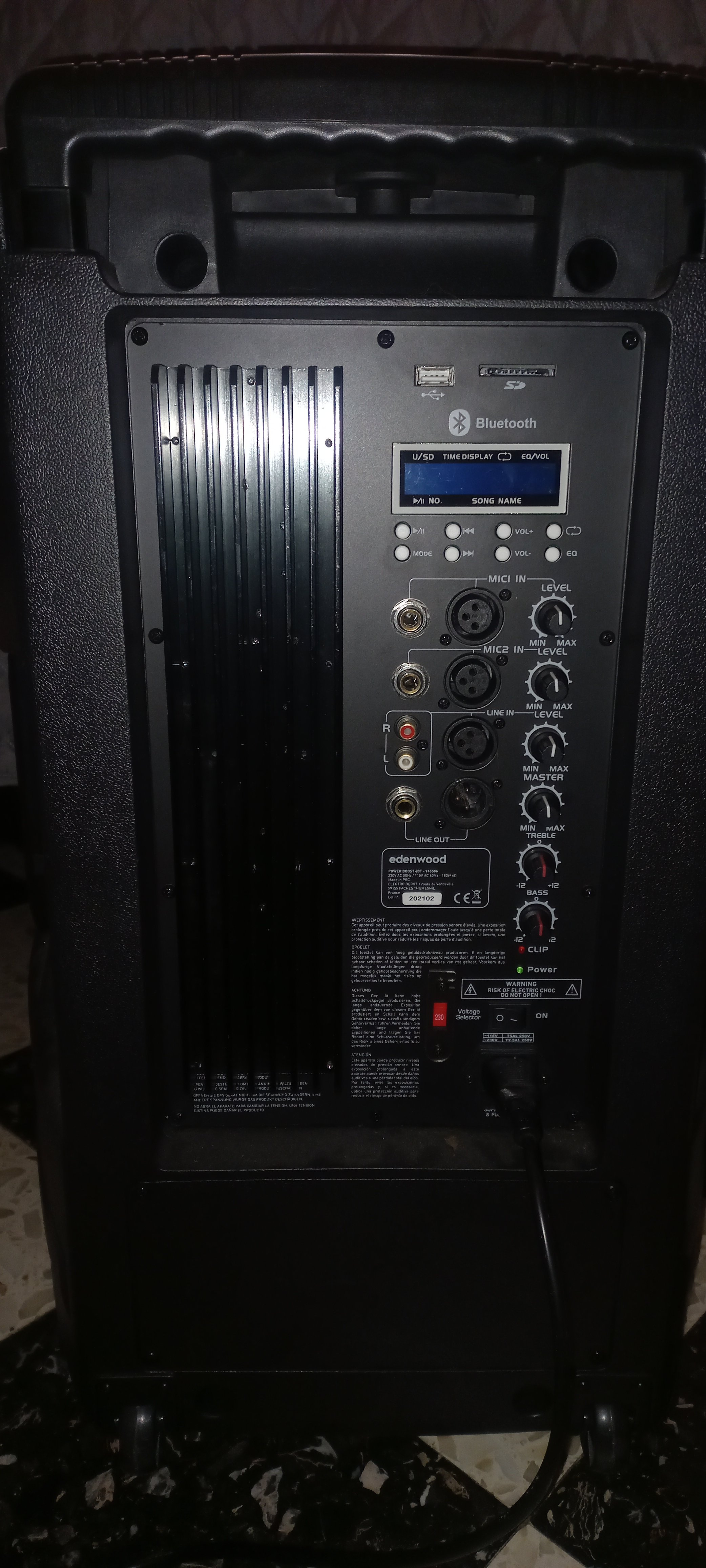

    l'enceinte c'est une edenwood de chez électro dépôt , j'ai même fait l'essai sur une enceinte chez mon beau père j'ai le même phénomène .

    voila les photos de l'enceinte
  8. saint kro
    24 213
    +744 / 4 336 / -92
    Les photos tu peux les mettre directement dans la discussion, j'ai corrigé.
