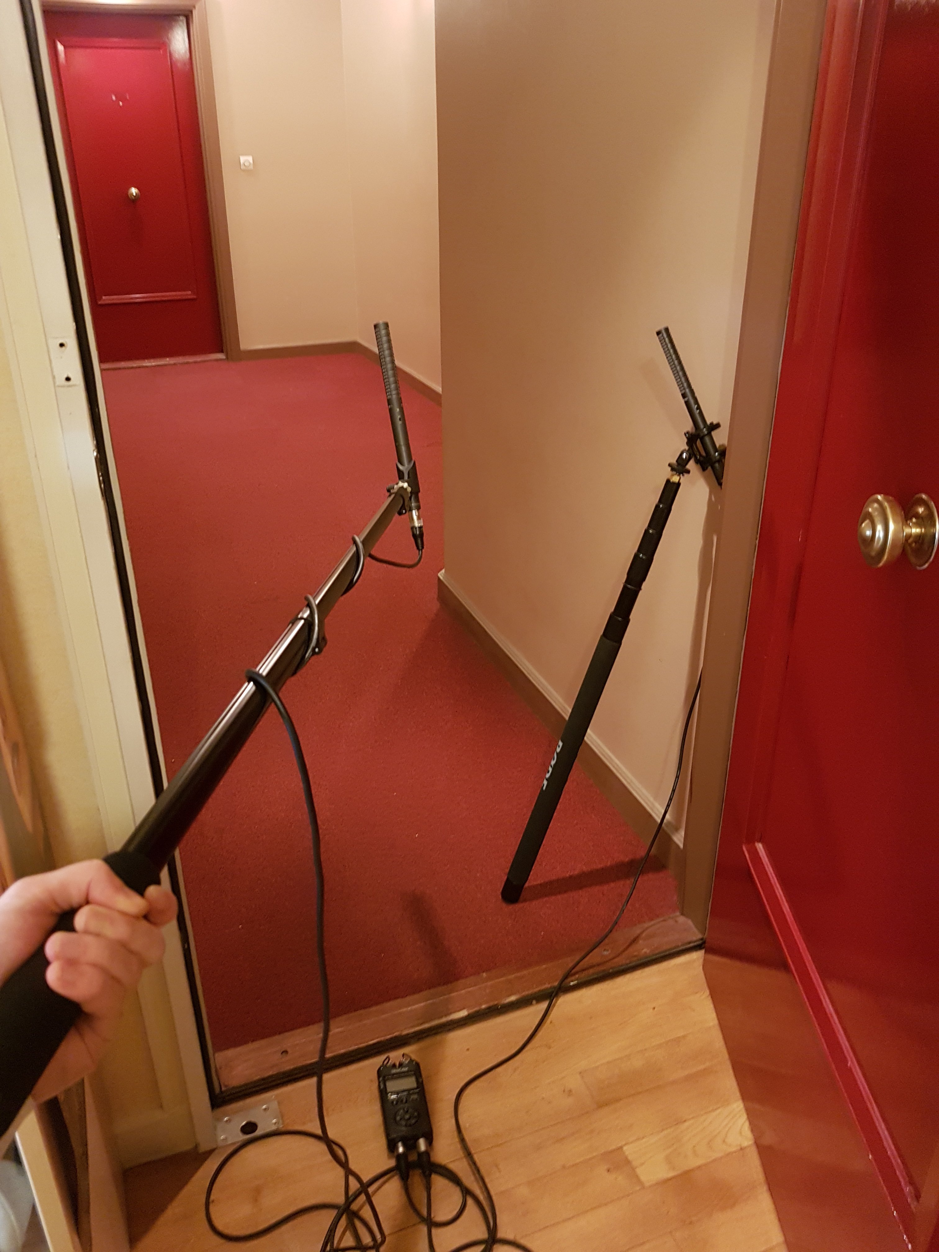

    Voici un 1er extrait :
    WeTransfer - Send Large Files & Share Photos Online - Up to 2GB Free
    Quel est votre avis ? Ce son est-il exploitable ? Si non, nécessite-t-il un gros travail pour le devenir... ?
    Je précise les conditions exactes de l'enregistrement :
    Enregistrement son réalisé avec un TASCAM DR-40X et 2 micros NTG-2 (sans bonette...) branchés respectivement à la prise phantom Gauche et Droite du Tascam et montés sur des perches.
    Le son a été perché par en dessous avec l'une des 2 perches tandis que l'autre était rétractée et posée contre le mur, en bas à droite de l'actrice
    La distance avec les micros étaient d'environ 40 cm pour le micro principal qui perchait par en dessous
    Je précise qu'il n'y a que la voix de l'actrice qui devait être enregistré lors de ces prises (on entend la voix d'homme plus faiblement mais c'est normal vu qu'elle n'était pas enregistrée ici)
    On se trouvait sur le pas d'une porte, entre l'intérieur d'un appartement et le couloir des parties communes (où le sol est recouvert de moquette)

    Reconstitution des conditions d'enregistrement :

    Heureusement que j'avais précisé 48 kHz pour de la vidéo !
    Complètement inexploitable.
    Pourquoi la suspension n'est pas sur la perche ?
    Le micro fonctionne vraiment ?
    Je comprends pas comment on peut en arriver là, avec un niveau autour des -60 dB FS
    La perche main est sur la piste 2 ?

    Ah... à cause de la fréquence d'échantillonnage seulement ? Ou il y a d'autres facteurs ? C'est absolument irrattrapable... ? :cry2:
    Oui, tout était censé fonctionner...
    Je pense que c'est malheureusement ce qu'on peut appeler une grossière erreur de débutant inattentif....
    Pour cette configuration là j'avais entièrement fait confiance à une personne qu'on m'avait recommandé car elle avait fait des études dans l'audiovisuel et qui avait eu la gentillesse de prendre sur son temps libre pour passer nous aider
    En revanche elle parlait très peu français alors c'était compliqué de lui poser beaucoup de questions
    Comme j'étais rassuré par sa présence au son, je me suis entièrement consacré au cadre et à l'éclairage...

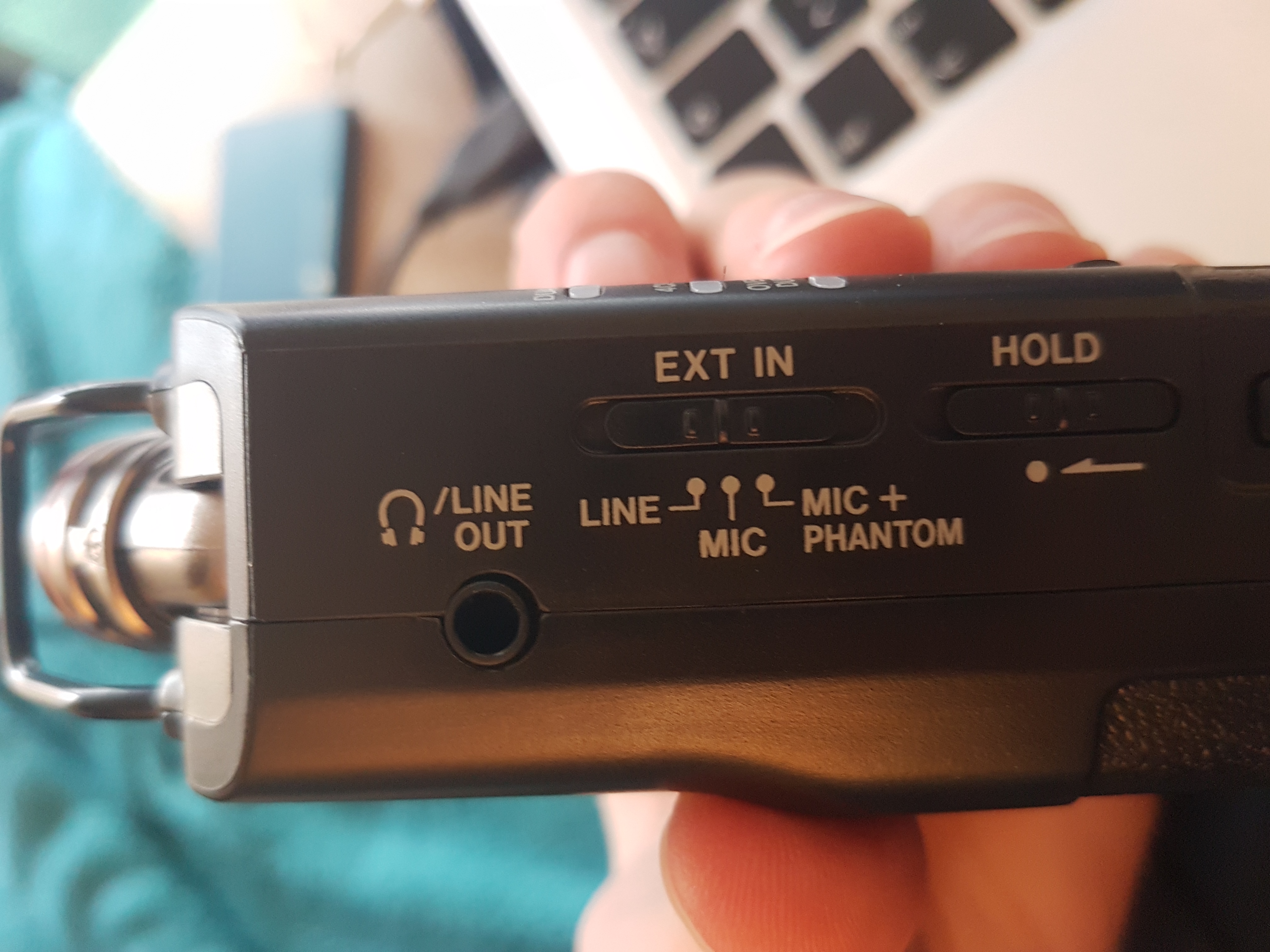

    Tu es sûr que t'as bien activé l'alimentation phantom sur le côté ?

    La fréquence d'échantillonnage c'est pas trop le souci, c'est d'une part à cause du niveau, il manque une quarantaine de dB, mais aussi à cause de la comédienne qui n'articule pas et qui débite son texte comme si elle avait un TGV à prendre.
    J'espère qu'elle n'a pas tout débité ainsi.
    Avec ce type de micro et dans ce genre d'espace, il faut viser la bouche du comédien pour avoir le meilleur rapport voix/réverb

    Ici ?
