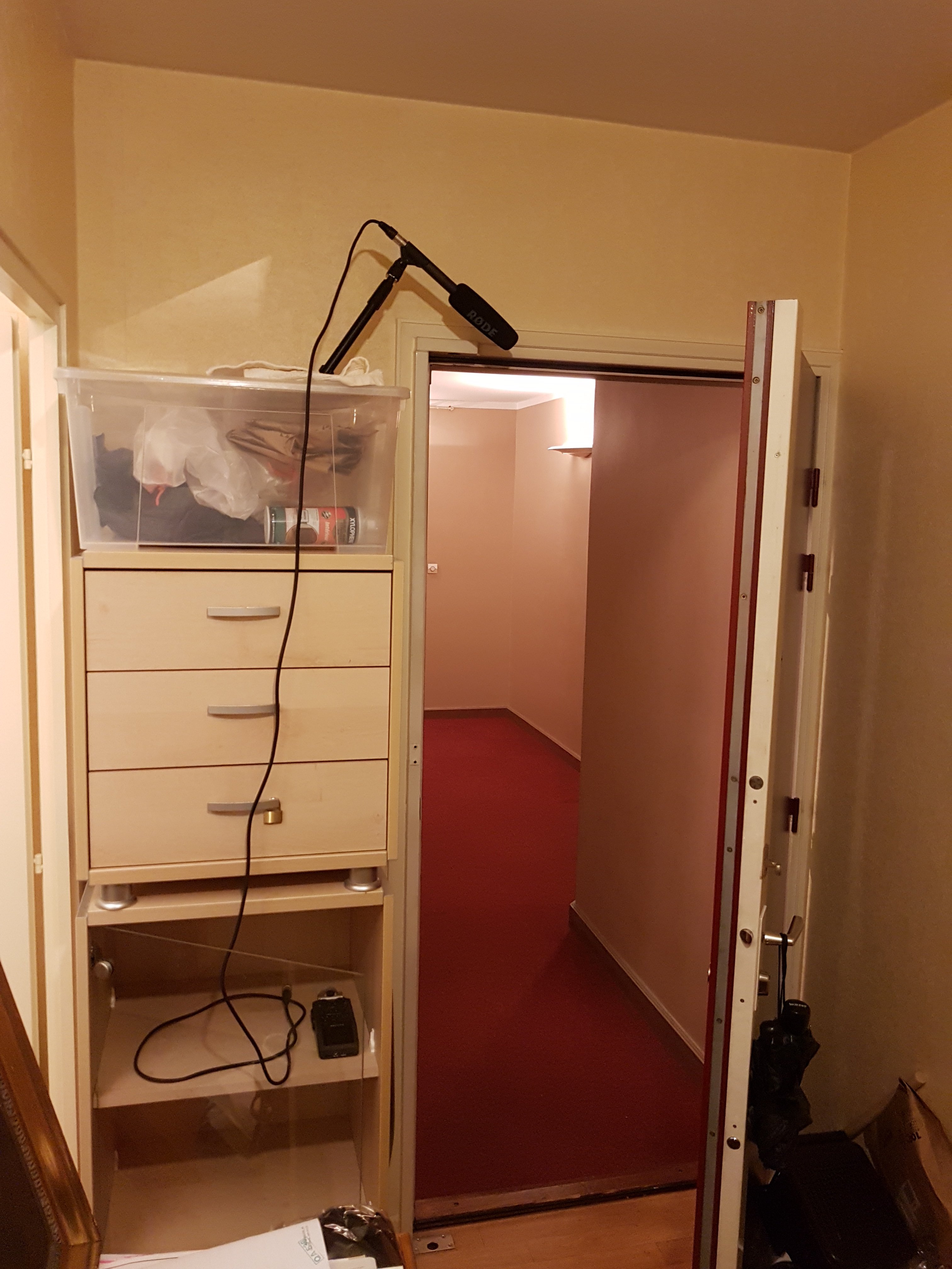

    À défaut de perchman, voici mon installation pour le son :unsure: (j'ai disposé une serviette repliée sous le micro) Ça vous paraît jouable d'obtenir du son de qualité comme ça ?

    Pourquoi ne pas faire un essai que l'on écoutera ? C'est quand même la meilleure solution.
    La serviette ne va pas servir à grand'chose. Lorsque l'on utilise cette solution, en radio c'est en hénéral pour un micro sur mini-pied de table.
    Le pointage du micro va t'il convenir à la place du personnage ? Voir aussi une réflexion possible sur la porte ... et sur le mur et plafond par les lobes arrière et latéraux.

    Rien ne vaut un perchman ou un micro-cravate. Dans cette configuration je doute, comme homero, du bon rendu sonore de la scène.

    A la vue de ce montage, ce sera catastrophique.
    Perche collée au mur et pas de suspension pour le micro.
    En plus de ce qui a été dit avant, la perche va récupérer et transmettre au micro tous les bruits de l'immeuble.
    Sans parler de la caisse plastique vide qui va faire une caisse de résonance supplémentaire
