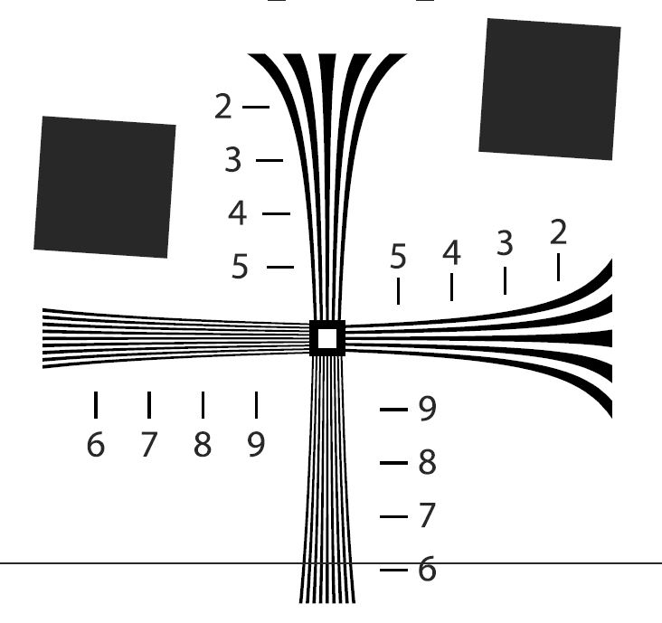

    Mais, ce travail d' évaluation est normalisé ISO de façon que la méthode et son interprétation soit commune et évite le désagrément perturbateur que tu as rencontré...
    Celà est mieux connu et surtout pratiqué par des Repairenautes compétents et équipés qui ont ici communiqué et, cette méthode et leurs résultats - et, cette méthode et ces résultats sont obtenus et communiqués aussi par ailleurs par des tests reproductibles.
    Voir à ce sujet deux communications de Baloub où participent aussi JLH37 ainsi que Reboot ...
    La plus ancienne contient un lien pour télécharger (PDF) une telle mire, c'est
    http://www.repaire.net/forums/hd-avchd-etc/234746-mire-de-resolution.html/post1970030702
    l'autre en est un complément:
    http://www.repaire.net/forums/hd-avchd-etc/244366-mire-de-resolution-2-a.html
    Bien que j'aie -aussi- de temps à autre ma propre façon de comparer, c'est la seule méthode reconnue permettant de comparer les résolutions ou définitions effectives des enregistrements vidéo.
    en PJ un extrait d'une "trompette" de la mire ISO 12233 permettant de situer où apparaît la zône de confusion et d' évluer la "définition effective" d' un camescope (dans les conditions définies pour sa mise en oeuvre).

    on m'a toujours renvoyé aux mires types existantes. Comme ds le site "slashcam" les cercles de largeur décroissantes sont très "parlants", mais pour aboutir à un résultat concret, c-a-d chiffré, j'ai recherché un autre chemin. Comme le capteur ne peut recevoir à sa rés. physique, alors combien de lignes noir et blancs va-t-il pouvoir en recevoir. Cela ne dépend pas de la marque, par contre l'image sera ensuite améliorée et les marques vont réaliser les log d'amélioration d'images comme il en existe déjà sur les téléviseurs.
    il y a des techniques très pointues pour améliorer la conception des capteurs, bp de brevets mais le résultat reste conforme à ce que l'on mesure ici ou là.

    C'est une bonne question...
    Mais, je pense que ça n'est pas comme ça qu'elle se pose ... où qu'il faut la poser... car ce n'est pas directement évaluable (expérimenté par Chongla).
    La question est:
    à partir de quelle densité de lignes alternées** devient-il impossible de les distinguer ?
    cette "densité de lignes" est en fait une fréquence, car la vidéo transforme une densité spatiale en fréquence temporelle [on peut ne pas ou en refuser la réalité mais c'est ainsi depuis que l'on a transmis une photographie via le téléphone par "belinographe"... fin XIXè début XXème siècle = on est, maintenant, au XXI ème, les chinois aussi !]
    Dans les labs, il existe des outils plus performants pour mesurer cette fréquence, avec nos moyens (que je ne maîtrise pas) seule une mire conçue comme cette ISO 12233 permet de l' évaluer et ainsi de comparer, dans des conditions définies et identiques, les résultats d'un camescope à un autre,
    ET,
    Si, il y a des différences d'une marque à une ou d' autres.
    Cependant, deux choses:
    1- qui m'a provoqué quelques moqueries : il arrive que des détails isolés (non fréquentiels) plus minces que ce que l'on croit être limité par cette "définition effective" mais fréquentielle, apparaîssent sur nos vidéos ( peut-être celà participe t'il du "piqué" ???)
    2- avec la "4D" qui est ici, le sujet de la discussion, une évolution de la mire ISO12233 me semble nécessaire mais, fondée sur le même principe appliqué par les "trompettes" de confusion, sachant cependant que les labs sont équipés pour effectuer des mesures ... de fréquence.
