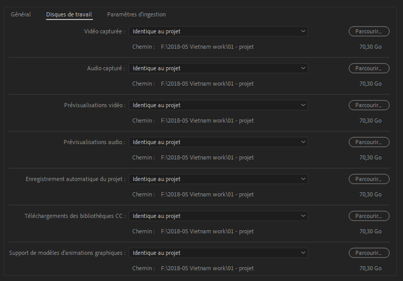

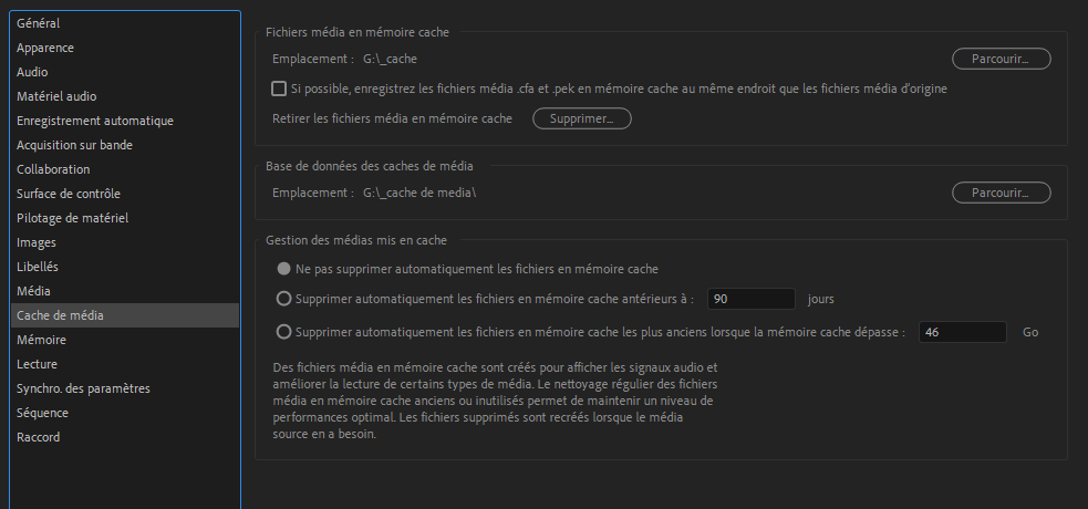

    Mes réglages médias :

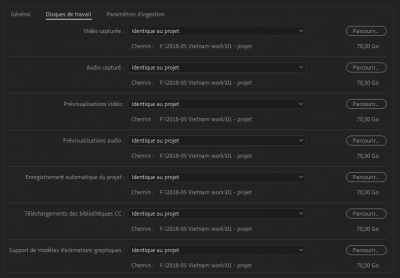

    Mes réglages de disques :

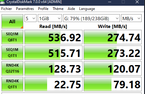

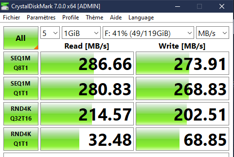

    Disque F : work (projet et export)

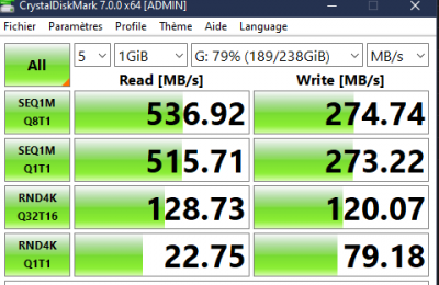

    Disque G: Crucial M4 256Go source (media, proxy et cache)

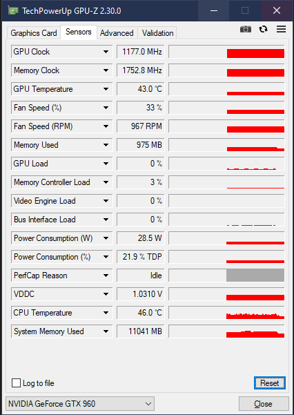

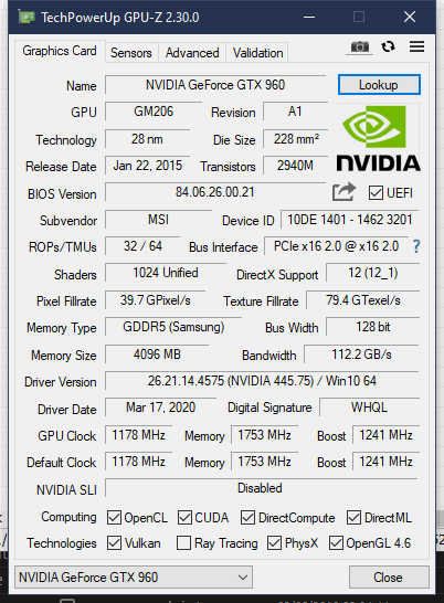

    GPU

    Il faudrait montrer une image du Moniteur de Ressources de Windows (avec les colonnes triées en descendant, comme indiqué dans mon document), ainsi qu'une image de Gpu_Z sensors, pendant la simple lecture de la timeline.

    Voici les infos lors de la lecture de la timeline.

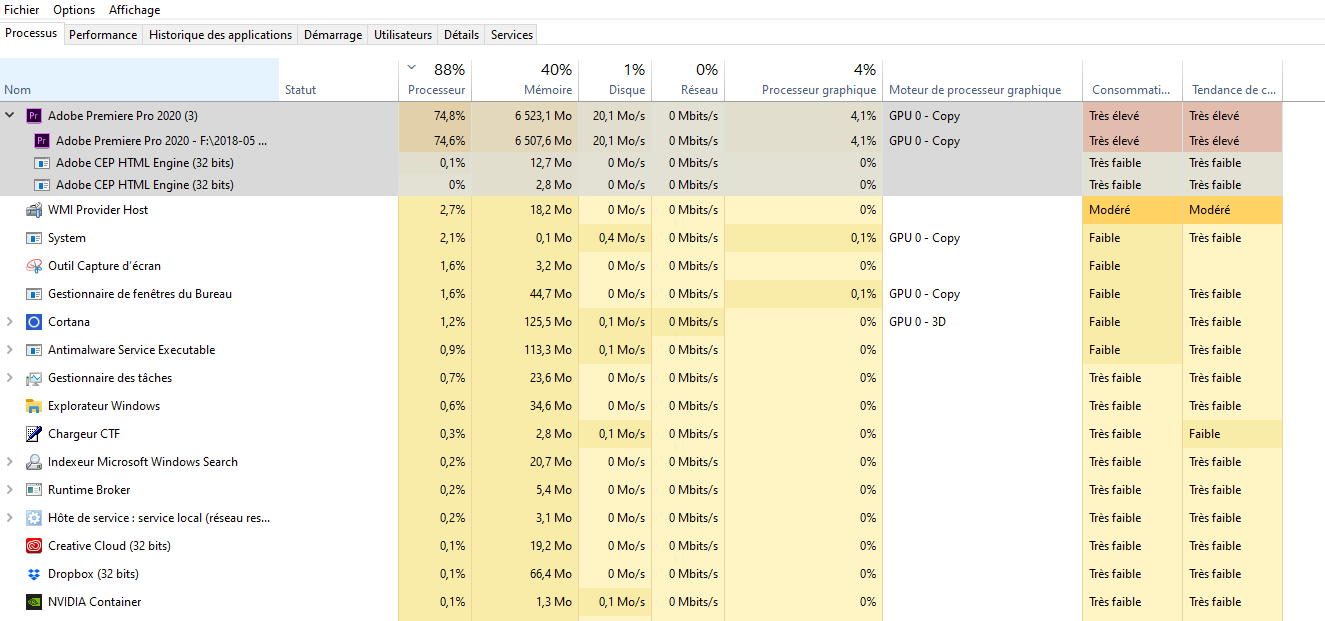

    GPU
    Processus

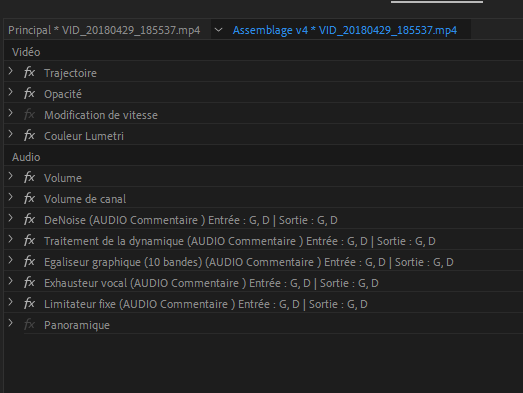

    Concernant les effets j'ai de la luminetri sur tous les éléments et des corrections audio sur certains :

    Totalement anormal, le temps devrait être inférieur à la seconde !
    C'est le panneau du "Moniteur de Ressources" de Windows, qui est le plus intéressant (après tri des colonnes) car indique beaucoup plus de détails et la corrélation de la charge CPU et des accès fichiers.
    (voir la fin de mon document)
    En particulier utilise t on bien les fichiers "proxy" ?

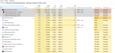

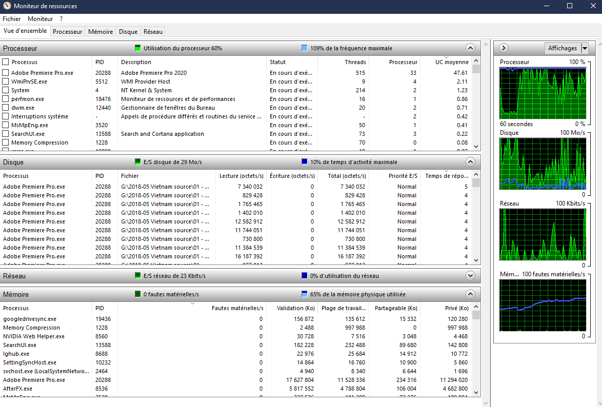

    Voici le moniteur de ressource au bout de 15 sec de lecture :

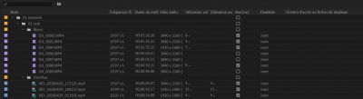

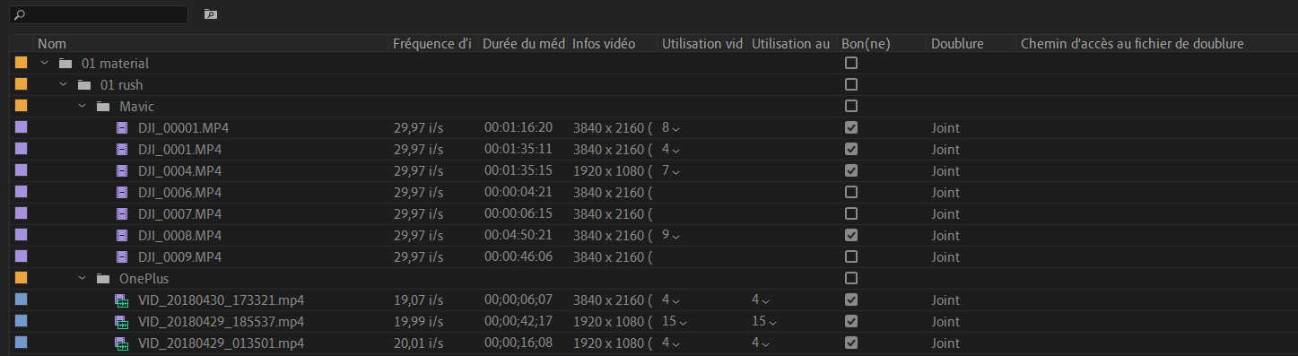

    Voici mon chutier. Indiquant que les proxy sont bien joints

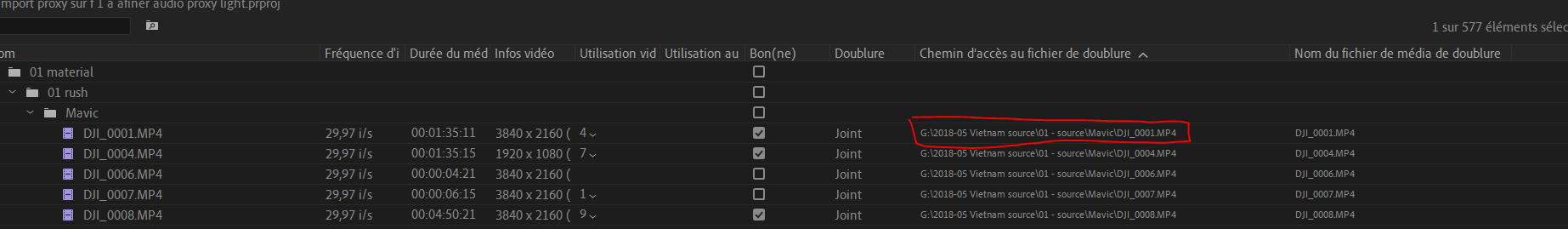

  7. E_r_i_c
    1,050
    32

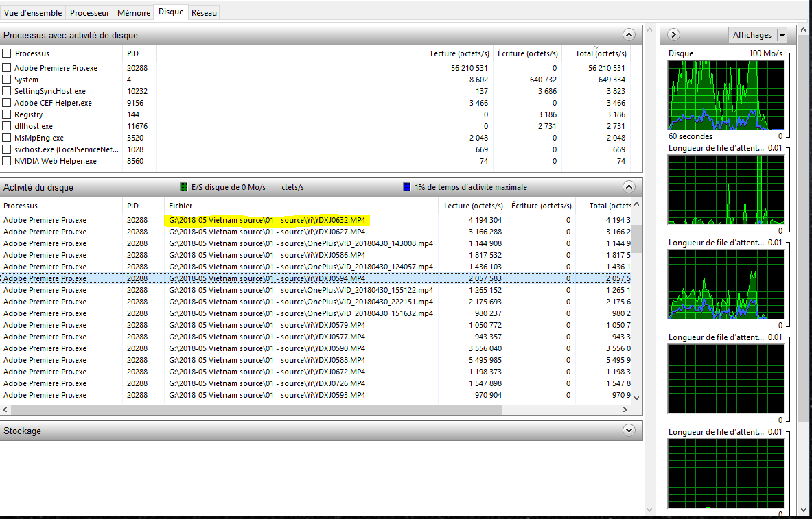

    En consultant l'accès au disque durant la lecture, je trouve mes fichiers source (répertoire 01) et non mes proxy (répertoire 05)
  8. Alcoriza
    8,200
    94
    5,209
    +294 / 698 / -5
    Les doublures sont activées ?
  9. E_r_i_c
    1,050
    32
    Doublures activées dans la lecture, effets désactivés
    Néanmoins il semble que le problème se situe au niveau du lien avec les doublures.
    Pourtant indiqué comme "joint", le chemin complet, m'apparait comme incorrect.
    Elles semblent liée au fichier source 4k et non à la doublure du dossier proxy.
  10. E_r_i_c
    1,050
    32
    Je suis en train de régénérer des doublures. Je pense que c'est la bonne piste.
    Le lien recrée est correct et un premier test avec un fichier montre une lecture quasi instantanée.

    OUI, il y a certainement un problème avec l'accès aux doublures.
    Normal que ça saccade si on travaille sur les originaux en 4K.

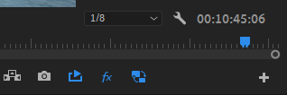

  12. oko
    oko
    25
    Ou trouve-t-on ''activer/désactiver les doublures'' et comment déposer le bouton juste au dessus de la time line (comme sur l'image d'Alcoriza) ???

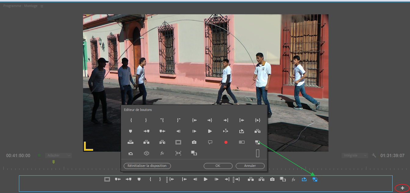

    +713 / 1,396 / -42
    Normalement on n'a pas besoin de jouer avec le bouton activer/désactiver les doublures.
    On crée un nouveau projet en indiquant les paramètres d'assimilation (création automatique des proxies) et on fait son montage directement avec les fichiers doublures.
    Pour l'export, Premiere reprend automatiquement les fichiers originaux.
    Rien de plus simple !
    Si on veut vraiment jouer avec la bascule activer/désactiver les doublures, il faut rajouter le bouton sur les icones du panneau montage, en cliquant sur le + tout à droite (voir image)
