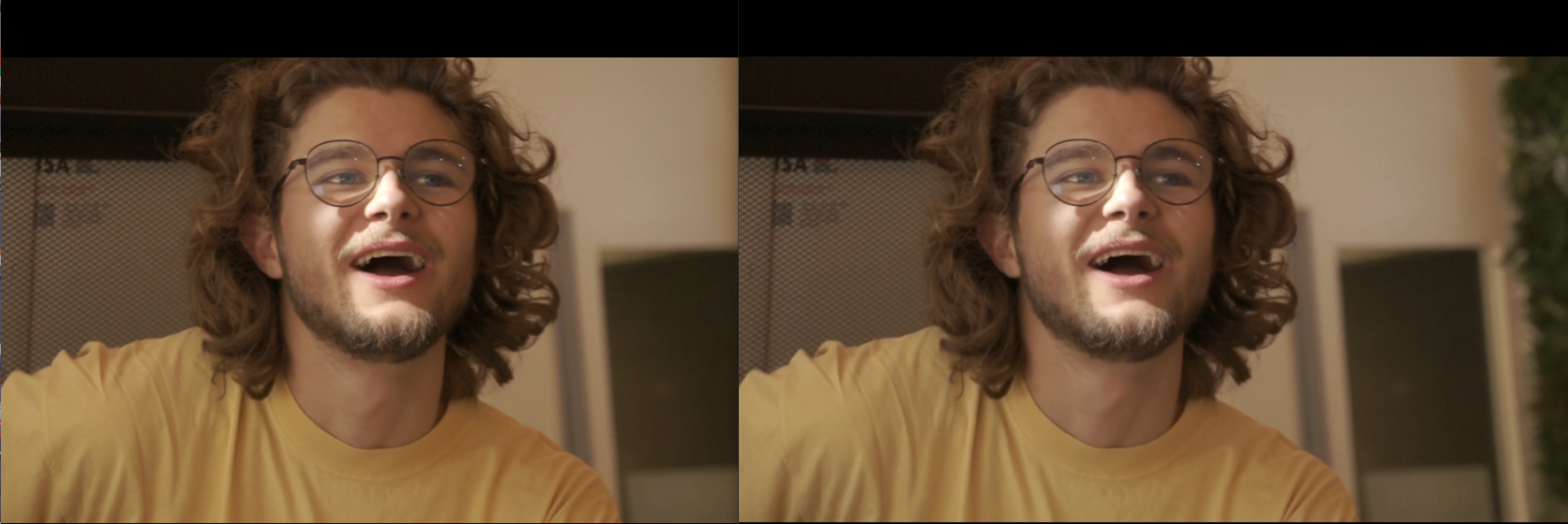

  10. AQW333
    +851 / 3 447 / -32
    313
    13 703
    C'est clair, le 10 bits et seulement en FHD, est apparu chez Sony dans la gamme " Prosumer" avec le PXW X70 en 2014.
    Quand à la différence, interne vs HDMI, car c'est le vrai sujet de départ, on l'a je crois déjà expliqué .
    Si en post prod cela se rattrape facilement pas beaucoup d'intérêt , sauf de vouloir avoir une sauvegarde en Pro Res (All Intra 10 bits) déjà disponible pour le montage...une étape en moins pas négligeable ;-)
    On peut aussi s'amuser à re encoder cet extrait AVCHD en Pro Res et comparer les 3 sur une même TL , les ajuster par rapport à la sortie HDMI car il y a une légère différence de contraste qui surligne les hautes et les noirs profonds subtilement d'où cet effet de netteté.. une tonalité plus indigo (ou plus verte de l'autre)
    Il faut se caler sur la même image ...et regarder , ce sont tes yeux qui te diront ...
  11. caraibe
    +628 / 1 996 / -89
    24 630
    Celle de droite parait un peu meilleure
    cadrage un peu différent sur ta capture.
    Pas vraiment molle l'image Bertrand ???
    Pour moi c'est du mauvais 720p
    Mais bon ça se regarde ;)
