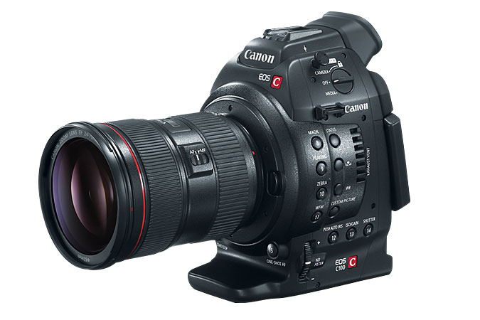

    canon_eos_cinema_c100.jpgAnnoncée pour l'automne, cette Canon C100 vient donc se positionner en entrée de la gamme EOS Cinéma, devant les C300 et C500. La différence se fait déjà au niveau des workflow :
    -la C300 repose sur un enregistrement 8bit en MPEG-2 4:2:2 50Mb/s pour une approche de travail « en positif » (voir à notre grande discussion en vidéo sur la C300 Canon Eos C300: Débat vidéo des experts du Repaire),
    -la C500 offre le workflow en RAW en 4K (que l'on peut qualifier de workflow en négatif),
    -et donc en entrée de gamme avec cette Eos C100 Canon a fait le choix de l'AVCHD jusqu'à 24Mb/s et reprend donc là le codec H264 4:2:0 des DSLR.

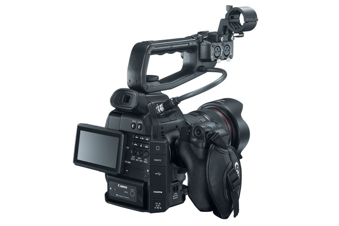

    canon_c100_viseur_lcd.jpgLà où la Canon EOS C100 se différencie d'un DSLR c'est dans son ergonomie intégrant toute une série d'accessoires qu'un DSLR impose à acquérir en plus : viseur haute résolution, écran LCD, filtres neutres intégrés pouvant éviter l'investissement dans une MatteBox juste pour cela, et bien sûr tout le bloc audio XLR avec ses préamplis ! Notons aussi le double slot pour cartes SD.

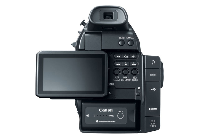

    Ergonomie caméra
    canon_c100_audio_xlr.jpgToujours comparé à un reflex, cette C100 propose l'ergonomie déjà connue et commentée sur la gamme EOS Cinema (85% de la taille de la C300), même si sa forme et son design restent particuliers et ne sont ni comparables à une caméra de poing ni à une caméra d'épaule bien entendu. Sa poignée supérieure fait bien sûr la différence avec un Reflex et reprend une prise en main bien connue sur les camescopes de poing, même si avec la photo je m'interroge: en exploitant la poignée on a besoin de relever le viseur LCD pour cadrer, est-ce possible sur la C100 ?
    Il semble que comme pour la C300 on ne dispose que d'une seule et unique griffe porte accessoires, ce qui pour les habitués aux caméras de cinéma (la gamme étant EOS Cinema) peut être un inconvénient. Il faudra passer par des accessoires permettant de rajouter des accessoires ;-) comme ces fameux rectangles rigides entourant les reflex.
    canon_eos_c100_filtres_nd_inclus.jpgPar contre, tout ce qui touche aux menus, réglages et accès aux balances de blancs, push auto pour la mise au point et l'exposition, réglages des niveaux audio, accès à des courbes Log, boutons assignables, semble bien plus dans la lignée d'une caméra que d'un DSLR, même si cela restera à tester en détail...
    Donc même si le corps de caméra de la C100 reste compact, cette ergonomie avec tous ces boutons, "accessoires" intégrés et bloc audio, fait je pense clairement la différence avec un DSLR et sa nécessité de repasser si souvent par le menu (même s'ils se sont améliorés avec des boutons supplémentaires sur les D800 et 5D Mark III), de rajouter moultes accessoires et câbles par parvenir au même confort de travail, de contrôle et réglage de l'image etc.
