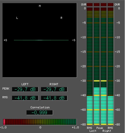

  15. saint kro
    24 197
    +744 / 4 324 / -92
    C'est bien ce que je disais hier soir :
    Full Mid signal mono du micro M
    Full Side Signal du micro S mono déphasé de 180 ° sur le canal de droite
    La Mixpre fonctionne correctement :D
