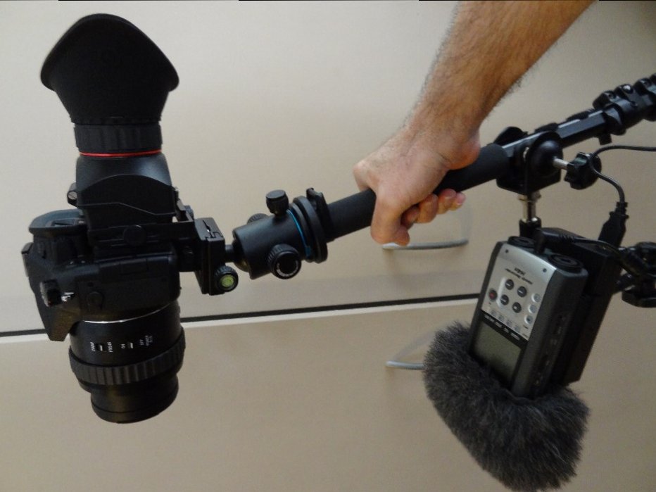

    Prise micro ….. Mais pas de prise casque :cry2:
    Personnellement j'utilise une solution double bande : avec un Zoom H4n
    Je n'ai malheureusement plus de budget pour investir dans un micro :cry2::cry2::cry2: pour mettre au dessus. (relié en direct sur le FZ1000)
    (un micro discret, j'ai bien un K6 et une tête ME66, mais là on est pas dans la grande discrétiono_O surtout couplé au Zoom H4n)
    Alors j'utilise ce que j'ai encore dans les placards :D (Et il y a tellement de chose dedans) :D
    Non pas de grip pour le FZ1000 ...... donc il faut recourir au système D :rolleyes:

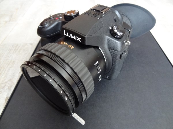

    Voici quelques essais avec le FZ1000 concernant la profondeur de champ.
    J'avais besoin de "voir" clairement ce qu'il en était ooo
    Je suis dans le sud et impossible d'ouvrir à 2.8 en pleine après-midi, sans l'ajout d'un filtre ND.
    J'ai opté pour un filtre ND variable : Haida PROII-S MC Super Wide Angle Filtre variable (ND9-ND1000) 62mm
    Ces essais ne concernent que la prise de vue en 4K UHD 25p. (ISO 125 - vitesse 50)
    J'ai réglé le boitier afin que les focales soient en distances focales prédéfinies :
    ==> Onglet : Personnel - page 7/8 :
    Bague man. (Zoom) sur le deuxième (le zoom s’arrête aux distances focales prédéfinies)
    p 200 du mode d’emploi complet
    On obtient donc en 4K UHD 25p :
    37 – 41 – 51 – 74 – 104 – 132 – 199 – 237 – 296 – 369 - 443 – 592

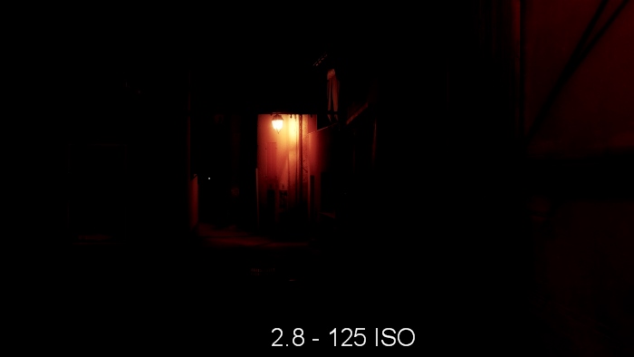

    A l’extrême, du coté du diaf :

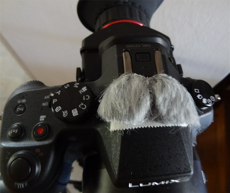

    Finalement j'ai pu résoudre mon problème de bonnette avec le FZ1000.
    Aucune touche d'esthétisme :D ....... Mais efficacité "totale" :good:
    Le Mariage entre le "tissé rigide aéré" et les bonnettes Rycote "Windjammers"
    - Sparadra sans rycote pas bon :cry2:
    - Rycote sans sparadrap : bon ....... Mais peu surement mieux faire :unsure:
    - Les deux : la perfection ooo ........ Reste à faire des essais avec le mistral à 100 Kms/heure (mais à 40 Kms/heure cela fonctionne)
    Voir ICI pour le topic en entier (on parle son, micro, voltage, sondier ........ j'ai appris un tas de chose :bravo:)
    Merci à Homero, Saint Kro, Clara, AQW333 ....
