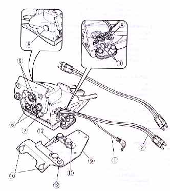

    j ai regardé d un peu plus prè la nomenclature de la MA200 et je me demande si tout n est pas dja prèt pour l alim d un micro...
    fil n°1 cable CC

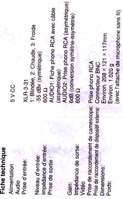

    une partie de la nomenclature
    ne suffit t il pas de brancher cet mini jack sur une alim phantom plutot que sur la caméra qui fournit du 5v?

    Une alim n'est phantom que par le cablage spécifique et par son utilisation. Il n'existe pas physiquement d'alim phantom.
    Si le principe avait été pondu aujourd'hui, le terme alimentation phantom serait remplacé par alimentation virtuelle.
    Les circuits phantom existent depuis le début de la télégraphie, ce n'est pas d'hier.
    Le 5 V doit servir à de l'électronique pour désymétriser le micro.

    pour ce qui est du cable pour le 5V, si on branche l alim de 48 volt dessus, ça règle pas le probleme de départ? àç an'élimine pas les manips électroniques que tu me proposais sur la MA200 au départ?

    Non, tu vas faire cramer l'électronique alimentée par le 5V, et tu n'auras pas d'alim phantom pour autant.
    L'alimentation des micros demande un petit cablage qui n'existe pas d'origine dans le MA200.
