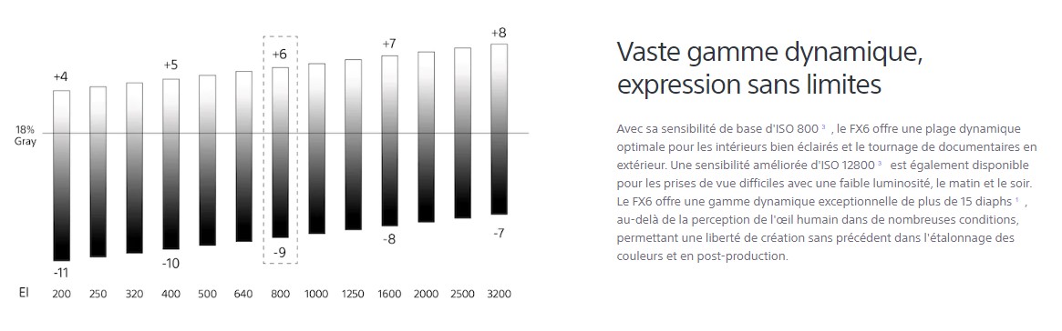

    je viens enfin de recevoir mon fx6 et j’ai une question concernant les iso.
    Selon les différents profile de gamma le reglage d’usine est différent, 800 iso en mode « normal » et seulement 320 en s-cinetone.
    C’est justement le s-cinetone que je voudrais utiliser au quotidien mais avec un iso de base à 320 ça rend son utilisation en intérieur difficile.
    Alors évidemment je peux régler les iso plus haut et mettre l’iso de base à 800 par exemple mais est-ce vraiment pertinent puisque le réglage d’usine est à 320 en s-cinetone il y a sans doute une bonne raison à cela ?
    Merci d’avance pour votre aide

    A la différence de la plupart des APN, les caméras type "ciné" ont une dynamique largement indépendante de l'ISO. Le réglage d'ISO est avant tout une question de répartition entre le nombre de diaphs pour les hautes lumières contre ceux alloués aux basses lumières. C'est ce qui est évoqué par le graphe d'AQW333. ISO800 n'est pas "meilleur dans l'absolu". Sony estime que c'est un bon compromis par défaut: dans une scène typique, les 6 diaphs au dessus du gris moyen seront suffisants pour accepter les autres objets plus lumineux de la scène sans saturer, tout en conservant une grande subtilité dans les tons plus sombres que la moyenne (9 diaphs pour eux). D'autres constructeurs font d'autres choix de répartition par défaut.
    Si tu estimes que ta scène comporte des hautes lumières très au dessus de la moyenne, tu peux monter en ISO et compenser en fermant le diaphragme: l'exposition du gris moyen restera la même, mais tu auras plus de diaphs dans les hautes lumières - avec pour inconvénient un bruit de fond plus important dans les basses lumières.
    Il faut bien comprendre que ce diagrame suppose que tu pars d'une image BIEN exposée, mais que tu souhaites changer le triplet [ouverture - temps de pause - ISO] pour retomber sur un autre triplet te donnant le même gris moyen (même exposition) mais avec une autre répartition des diaphs au dessus / en dessous. En général en vidéo on ne touche pas au temps de pose et le triangle d'exposition se résume donc à un segment [ouverture - ISO].
    On peut aussi agir sur la quantité de lumière dans la scène: dans ce cas on peut agir sur l'ISO sans compenser au diaph, ou l'inverse, et garder une exposition correcte. On peut même agir sur la lumière de la scène sans toucher à la caméra : par exemple, en atténuant les très hautes lumières d'une ampoule dans le champ, on évite qu'elle sature sans changer le triangle d'exposition. Ou en débouchant les ombres avec un réflecteur ou un projecteur supplémentaire, on fait devenir visible ce qui était masqué, toujours sans toucher au triangle d'exposition.
    Tout cela n'est valable que pour ceux qui peuvent gérer la lumière de la scène à leur guise, et/ou qui ont de la marge sur leur diaphragme. Si tu manques de lumière dans un intérieur, que tu n'as pas moyen d'agir sur la quantité de lumière et que tu ne peux pas (ou ne veux pas) ouvrir ton diaphragme ni agir sur le temps de pose, ta seule action possible est l'ISO. Contrairement au cas précédent, tu ne pars pas d'une image bien exposée, tu pars d'une image sous-exposée et tu utilises l'ISO pour arriver, déjà, à une exposition correcte. Il n'y a pas tellement d'hésitations à avoir: il FAUT agir sur l'ISO. Savoir quel est l'ISO de base proposé par Sony est inutile. Par ailleurs, tu n'auras pas d'augmentation du nombre de diaphs au dessus du gris moyen, puisque tu ne compenses pas la montée en ISO par une fermeture du diaphragme.
    Pour la différence entre les ISO avec des profils standards et LOG:
    Les ISO sont la relation entre une certaine quantité de lumière dans la scène et le gris moyen de l'image sortant de la caméra. C'est pertinent pour une caméra qui enregistre directement l'image finale (photo en jpeg ou vidéo en h264 prête à l'emploi). Mais la notion même d'ISO est un peu capillotractée pour des profils qui sont destinés à être copieusement retravaillés en post-prod: ce qui sort de la caméra, et donc ce sur quoi se définit l'ISO, n'est pas l'image finale. Les profils LOG donnent une image surexposée, les valeurs d'ISO sont donc assez élevées. Mais lors de l'étalonnage, ces niveaux sur-exposés vont être redescendus. Si on incluait la partie post-prod dans la définition ISO, on retrouverait pour les LOGs étalonnés des valeurs d'ISO similaires à celles des profils non LOGs.
    Si en intérieur avec un manque de lumière, ton image en LOG à 800 ISO te donne un gris moyen qui n'est pas surexposé, il sera complètement sous-exposé une fois étalonné en post-prod, et tu vas retomber sur le problème que tu aurais eu en tournant à 320 ISO avec un profil standard. Ou dit autrement, si le manque de lumière t'incite à tourner à 640 ISO plutôt que 320 ISO avec un profil standard, ça signifie qu'en LOG il faudrait que tu tournes à 1600 ISO plutôt qu'à 800.
