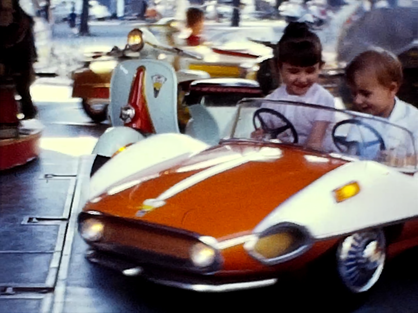

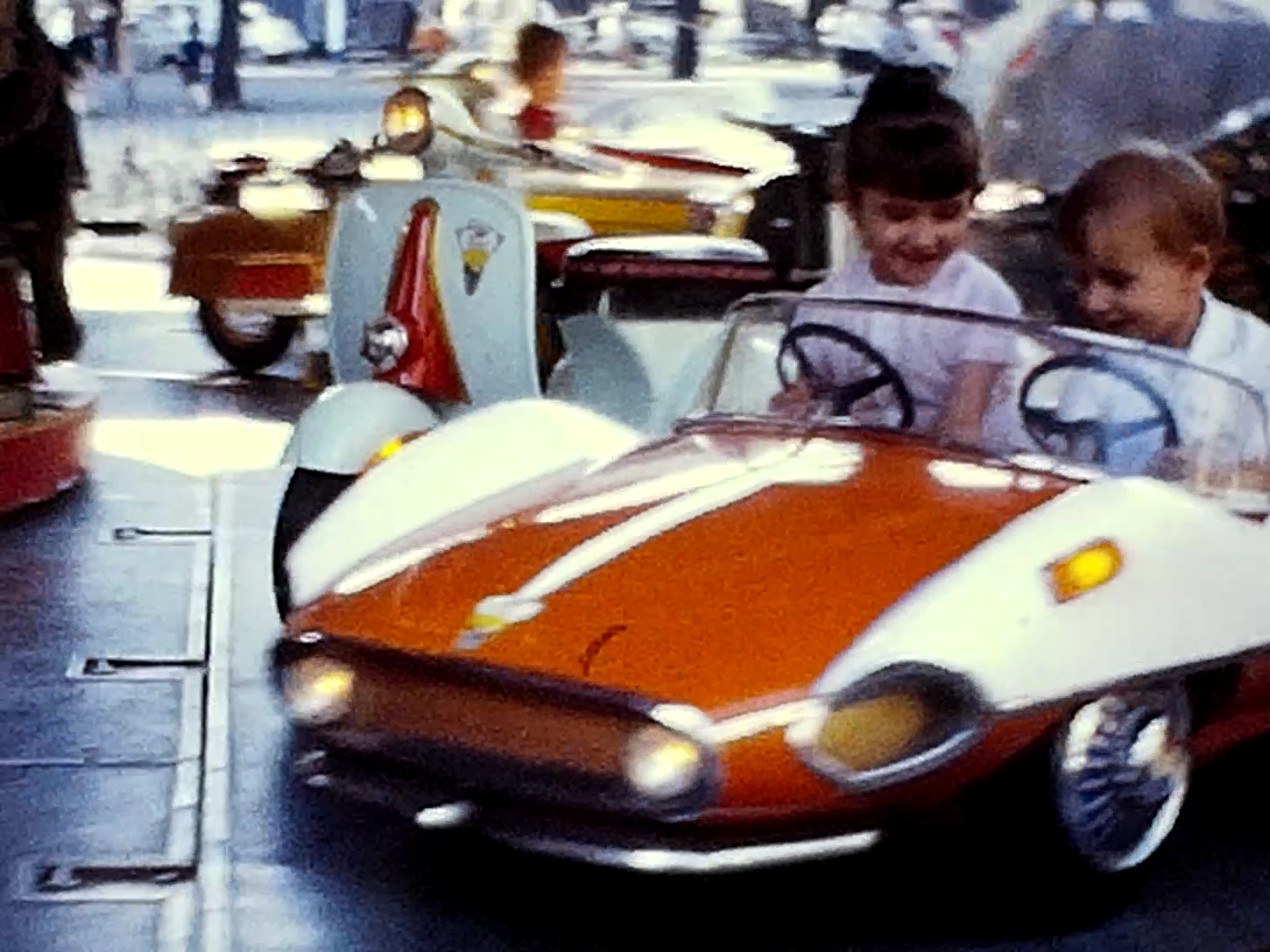

    Dans le répertoire Détail des images, une séquence d'interpolation:
    1/ 18FPS - 0000000060 - Original Début.png l'image de début en 18i/s
    2/ 18FPS - 0000000061 - Original Fin.png l'image de fin en 18 images/secondes
    qui donne:
    3/ 72FPS - 000000000000221 Original début.png
    qui est l'image de départ en 72i/s donc la même que 1/
    4/ 72FPS - 000000000000225 Original Fin.png qui est l'image de fin en 72i/S donc la même que 2/​
    Et les 3 images interpolées:
    Ces 3 images sont quasi parfaites, on croirait qu'elles ont été tournées !
    Un dernier point, le système n'est malgré tout pas parfait, il reste des erreurs d'interpolation (que je vous laisse découvrir), mais bien moins qu'avec les techniques de morphing type Optical Flow.
    Pour plus d'information sur DAIN: Wenbo Bao's Homepage - DAIN

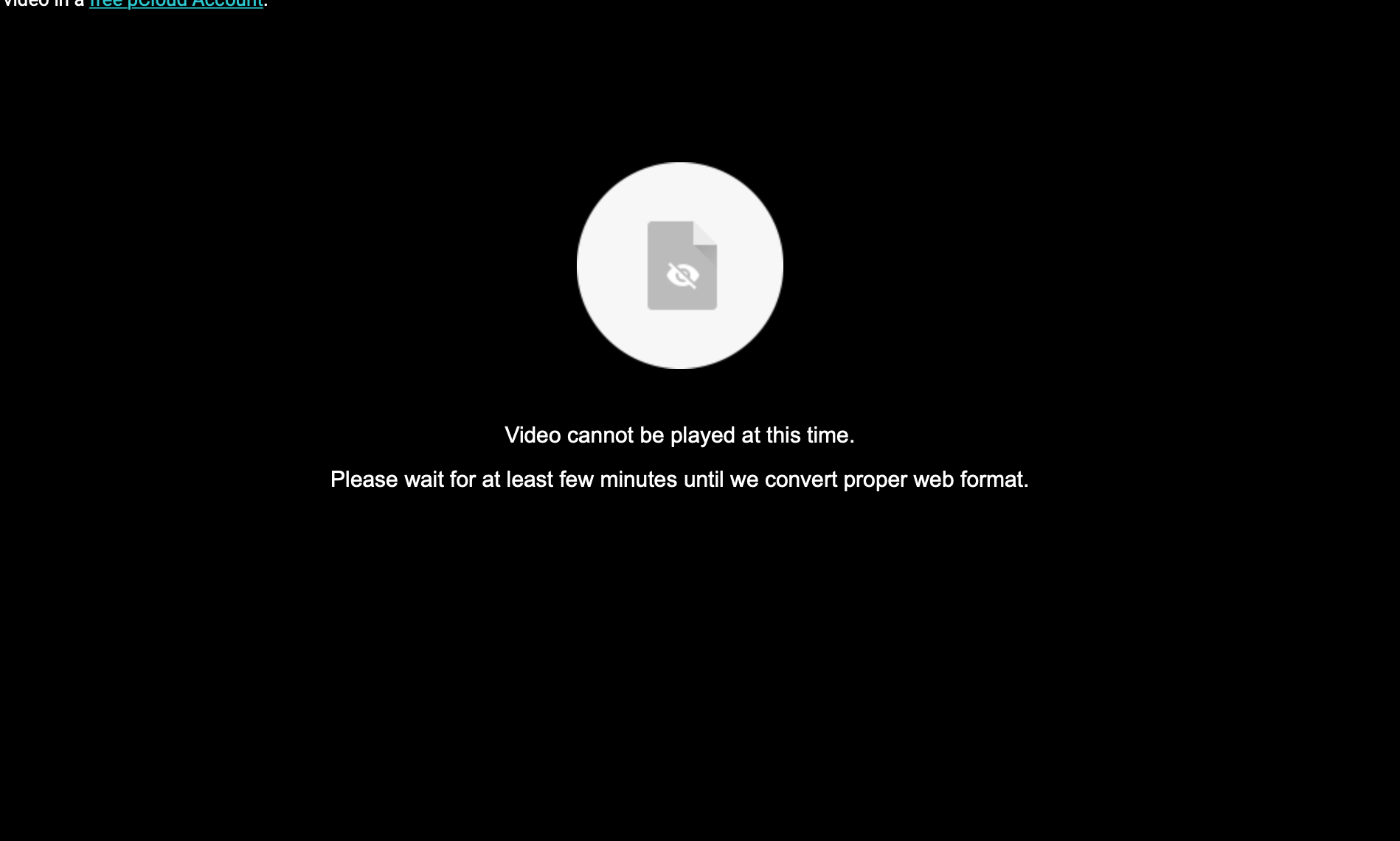

    Ca va venir, mais de doute façon il est recommandé de télécharger les fichiers et de les regarder en local (avec VLC par exemple) pour éviter le recodage par la plate-forme de Cloud.

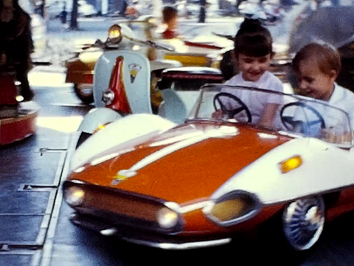

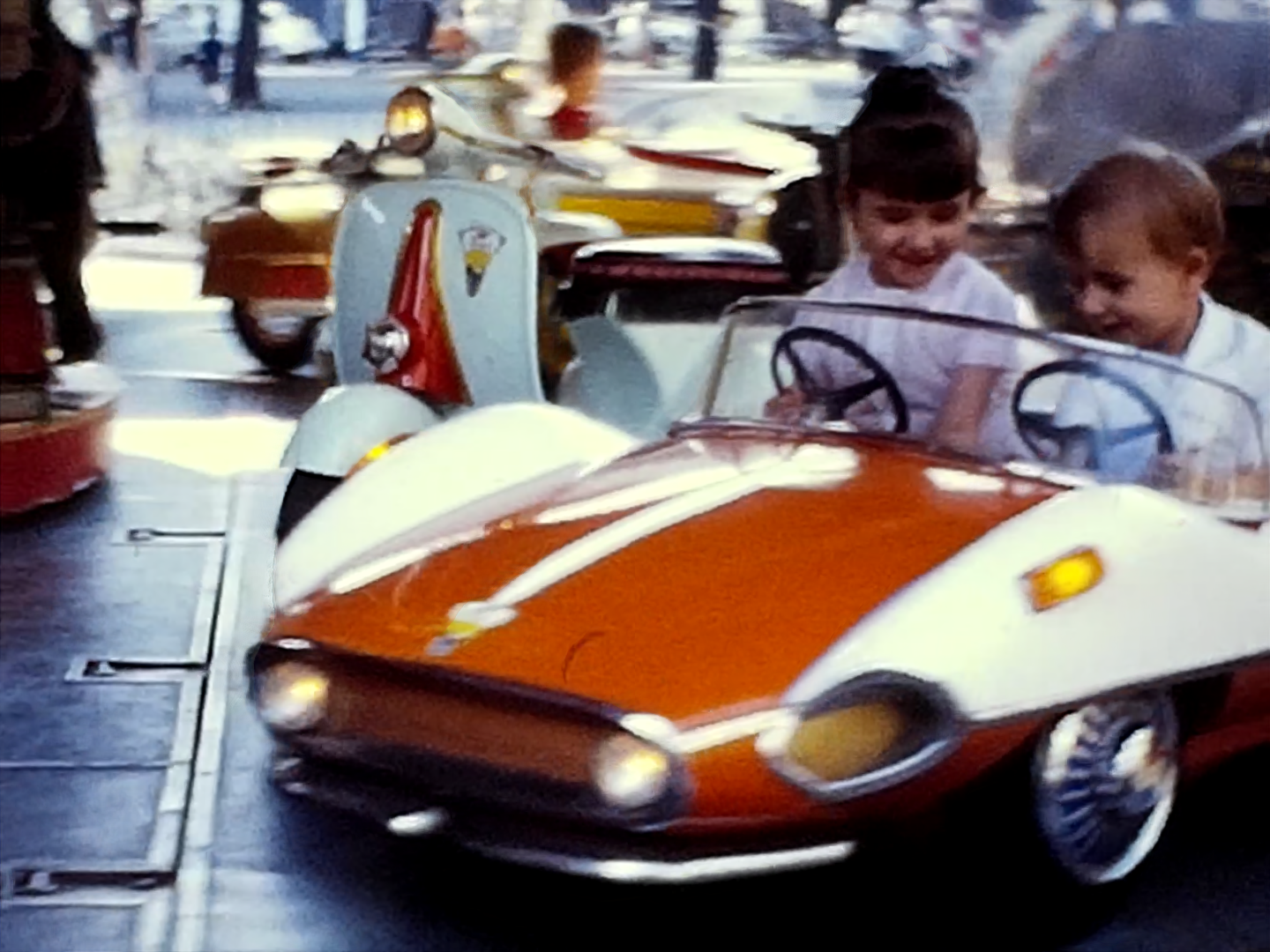

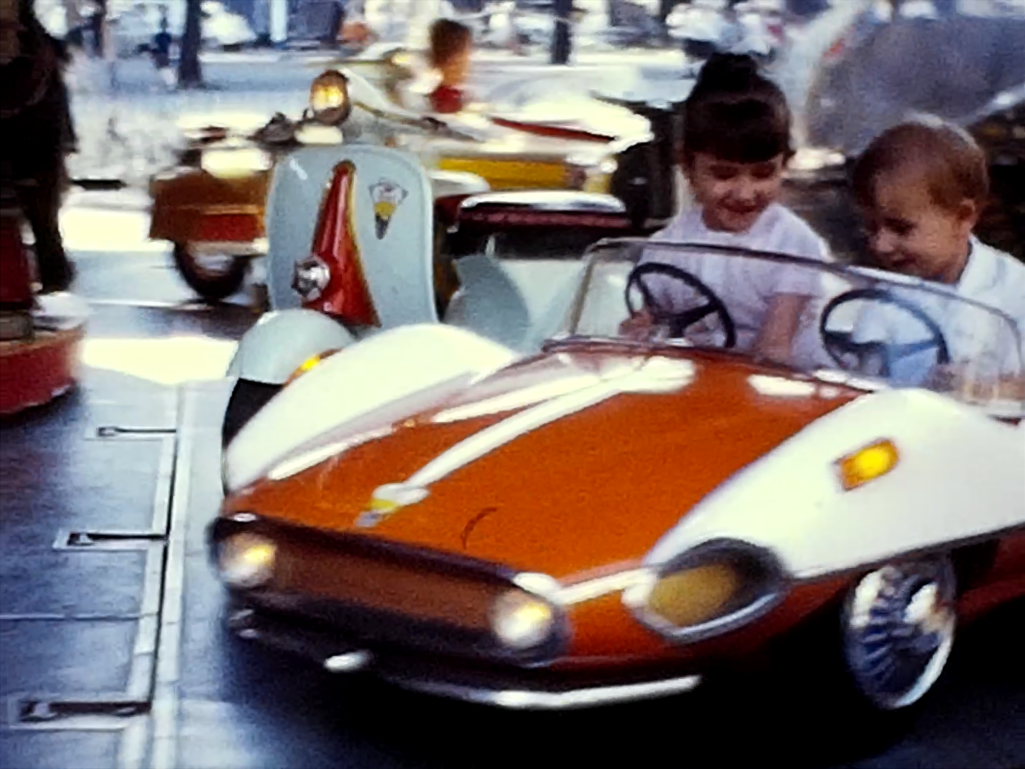

    Afin de rendre les choses plus visuelles sur le site, ci joint un exemple d'interpolation.
    • La 1ère et la 5ème images sont des images scannés du film, donc des images originales.
    • Les 2,3, et 4ème images sont des images interpolés par DAIN donc totalement "inventées" par le logiciel. Le décalage est très léger mais ces images assurent la transition entre l'image 1 et l'image 5 du film tourné à l'origine en 18 images/seconde. Le film généré est ainsi à la fréquence de 72 images/seconde.
    On vérifie aisément qu'il n'y a quasiment pas d'artéfacts et que la qualité des images créées par DAIN est au rendez-vous.

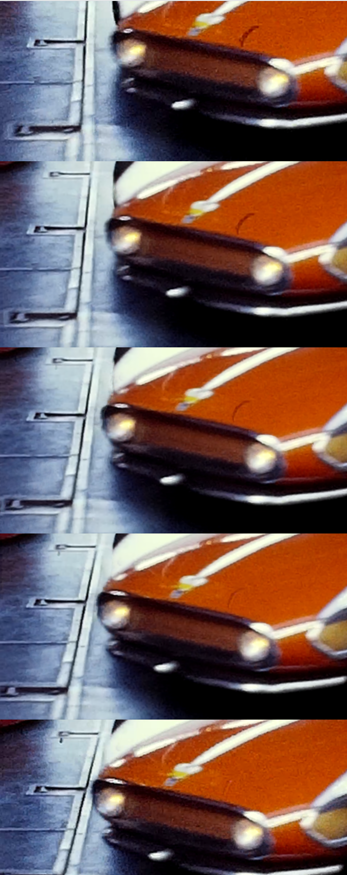

    Ci-dessous, un extrait détaillé des 5 images permettant de visualiser le déplacement par rapport au sol de la voiture:

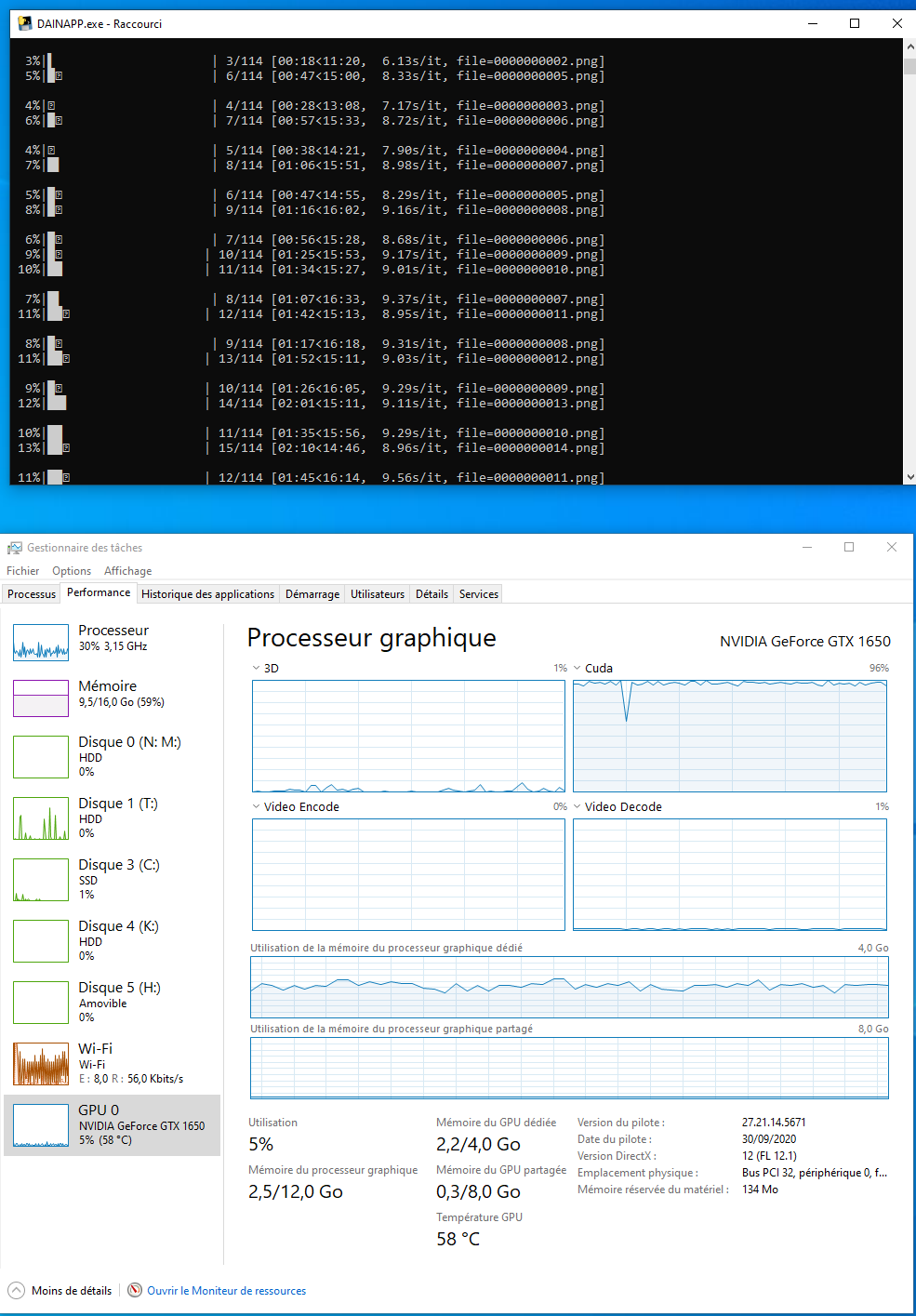

    DAIN GPU.PNG Chez moi, avec une GTX 1650, le temps de traitement d'une interpolation (une itération) en mode X2 (doublement du Framerate) est d'environ 9 secondes, quand à la consommation GPU, elle est de 100% (voir l'indicateur Cuda sur le graphique).

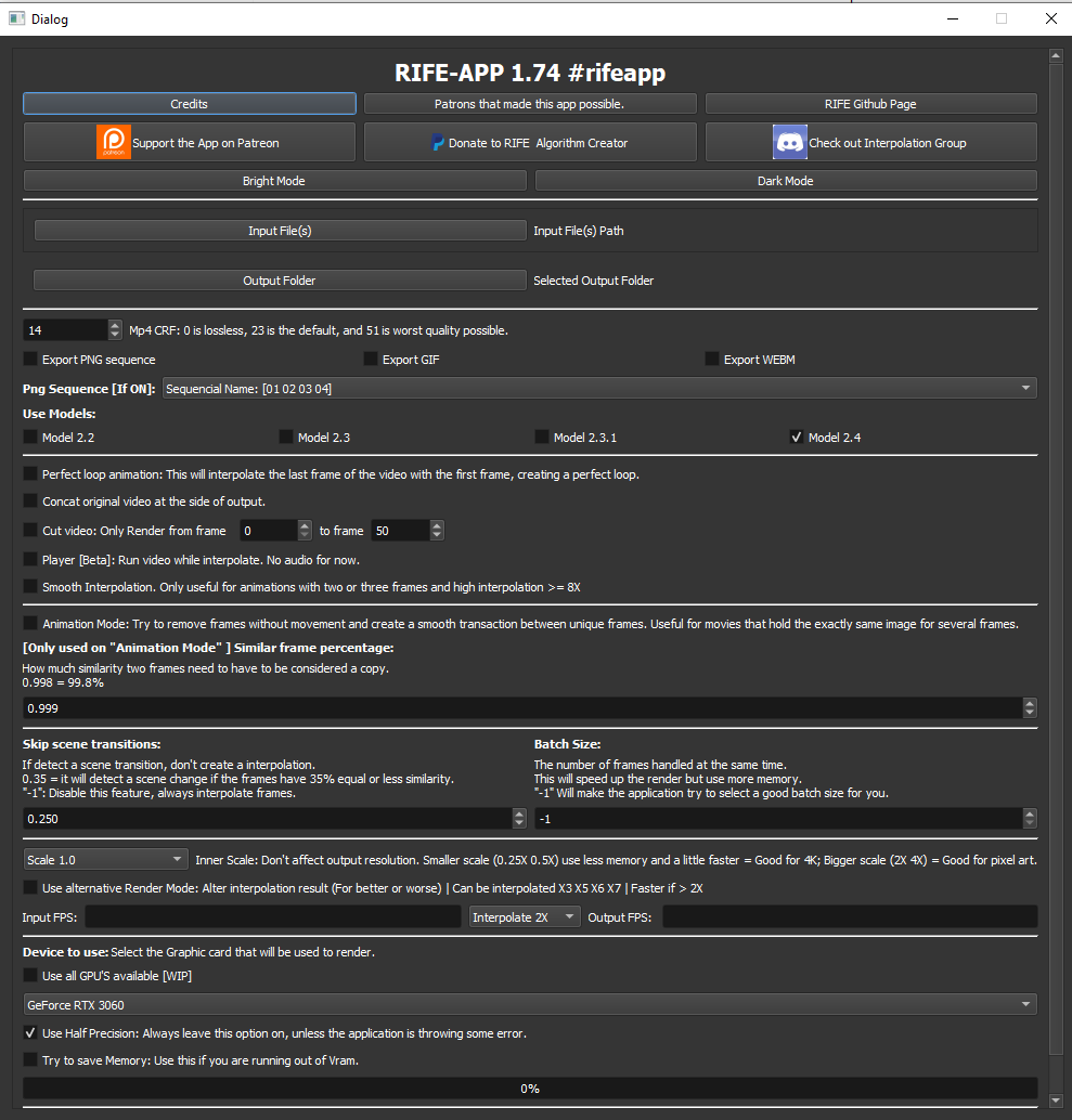

    RIFE-APP est l'évolution de DAIN
    Real-Time Intermediate Flow Estimation
    2 différences avec DAIN:
    • La mauvaise nouvelle: RIFE-APP est payant (24,90$)
    • La bonne nouvelle: IL est annoncé comme 25 fois plus rapide que DAIN !
    Le prix étant raisonnable, j'ai tenté l'expérience, c'est parfait :
    • Le résultat de l'interpolation est excellent
    • Le temps d'exécution est excellent aussi. A titre d'information, pour interpoler X4 une bobine 18ips de 4 minutes , moins d'une heure suffit avec une carte NVIDIA RTX 3060 12Go RAM.
    C'est ici: Rife-App by GRisk
