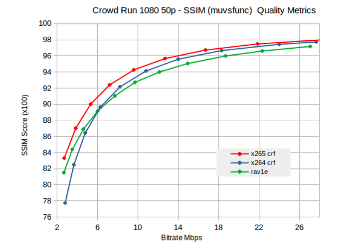

    D'après ce genre de courbe (ci dessous), on déduit effectivement que le minimum nécessaire en AVC HD 420 8 bit 50p est 28 Mb/s :

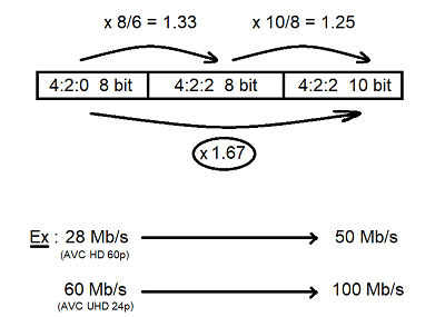

    Donc, dans une optique d'épicier pingre, le minimum nécessaire en AVC 422 10 bit "serait de" 50 Mb/s (et non pas 100 Mb/s). Le calcul est-il bon ? (doc perso)
    André m'avait dit que 60 Mb/s en UHD sur sa AX100 c'était bon. Donc, a priori, de l'UHD 422 10 bit peut être enregistrée à 100 Mb/s (et non pas 150 Mb/s).
    Comment expliquer que les débits proposés sur le GH5 soient très largement au-dessus de ces valeurs ?
