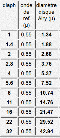

    Il s'agit d'un résultat "théorique" et "pratique" avec un capteur HD de 5 mm de large ("1/3 de pouce").
    Avec un capteur HD de 17 mm de large ("4/3 de pouce") je peux monter jusqu'à F/8 sans perte "visible".
    PJ : taille "théorique" du disque d'Airy (diffraction à l'infini, c'est à dire dans le plan focal)

    C'est bien pour ça que j'ai spécifié suivant taille capeur
    Avec l'AX100 capteur 1", 7 maxi je pense !!!
    Dans la pratique je m'en tiens à 5.6 , 6 ;)

    Oui, je viens de faire le calcul : F/5,6 en 4K c'est tout bon avec l'AX100 :good:.
