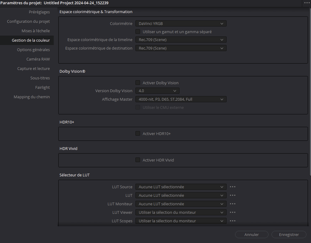

    est que ton projet est paramétré ainsi
  2. Beru
    4 270
    1 262
    +14 / 28 / -1
    Oui exactement.
    Mais j'obtiens rien de différent en réglant sur color managed.
    Pourquoi ta question ? Quelle est ton idée ?

    Il y a plein de manière de gérer la couleur sur resolve, c est pour être sur qu il n y ai pas de corrections en amont
    Maintenant ce n est pas normal que tu n ai pas la même chose entre un noeud avec une Lut DJI Dlog vers REC 709 et un noeud avec un CST de DJI Dlog vers REC 709, est ce que tu as bien reinitialisé tes noeuds de départ, pour faire la comparaison, il doit y avoir une correction qui traine

    Sans être expert… je ne comprends pas. Alors une question bête qui rejoint celle de mhr
    Tu places tes noeuds de correction et d’étalonnage avant l’application de ta lut ou après ?
    Selon moi. Le rec 709 G 2.4 c’est ton affichage…
    Donc toutes tes corrections se font avant …

    Pour l instant avant d étalonner avec la lut ou la CST, la question est pourquoi il n obtient pas le même résultat avec l une ou l autre alors qu il devrait

    Je ne suis pas un expert mais :
    DJI Dlog ≠ DJI Dlog - M
    voilà pourquoi j'ai demandé quelle était la caméra DJI !!!!!!!

    Même si il avait tourné en DLog M, si il applique ensuite la même correction sur un noeud CST ou un nœud LUT, il devrait au moins obtenir la même image
    À moins qu effectivement lorsqu il dit
    La Lut utilisée ne soit pas la même que sur le nœud CST

    Effectivement si "sa Lut qui va bien" est du Dlog M, ça expliquerait la différence avec Le CST en Dlog

    Effectivement peut-être une piste ici.
    Les rush sont bien en D-log M
    et CST propose seulement du D-Log.
    c'est ce M qui ferait une telle diff ?

    ben oui forcément c est deux log différents, donc les transformations ne sont pas les même
