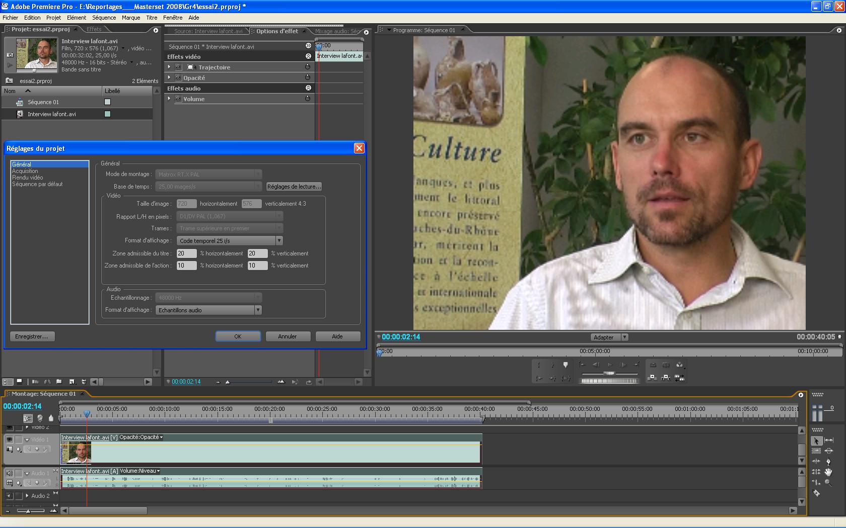

    Salut,
    Comment cela se fait il que ca dégrade autant :confused:
    et sur les titres c'est galère à bosser.

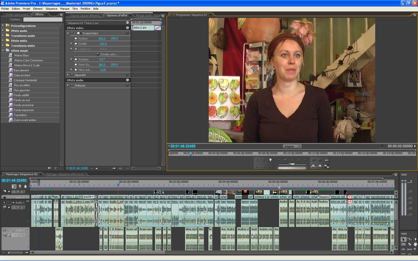

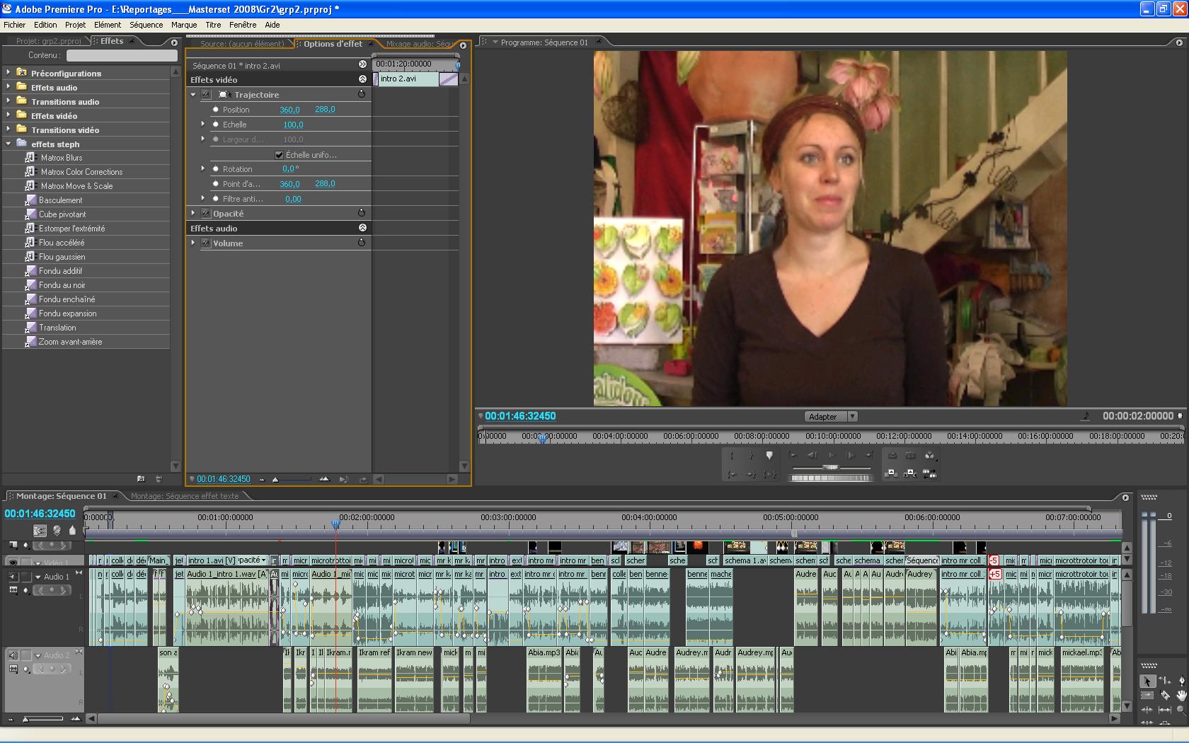

    Sur la 1ere photo c'est en lecture
    la 2eme quand je stoppe et clique sur la fenetre de montage hop ca redevient net.
    Hyundai W222 temps rep 2ms 1680x1050 /60hz
    Normal ou pas??
    steph

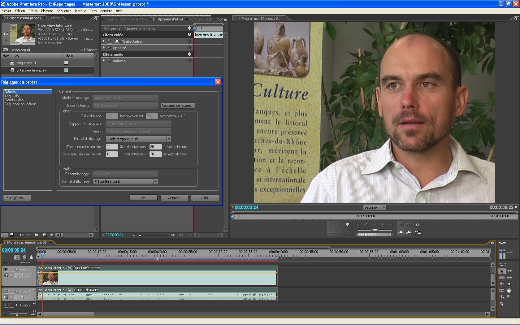

    ps: j'ai refais un test avec le meme rush DV AVI (codec RTX100) copie d'ecran en lecture,
    1ere photo dans le projet adobe tout est ok, 2eme photo dans le projet matrox:
    Sur la 2eme photo l'image est tellement dégradée, qu'on n'arrive meme plus a lire le texte derriere la personne qui est interviewée !:cool:

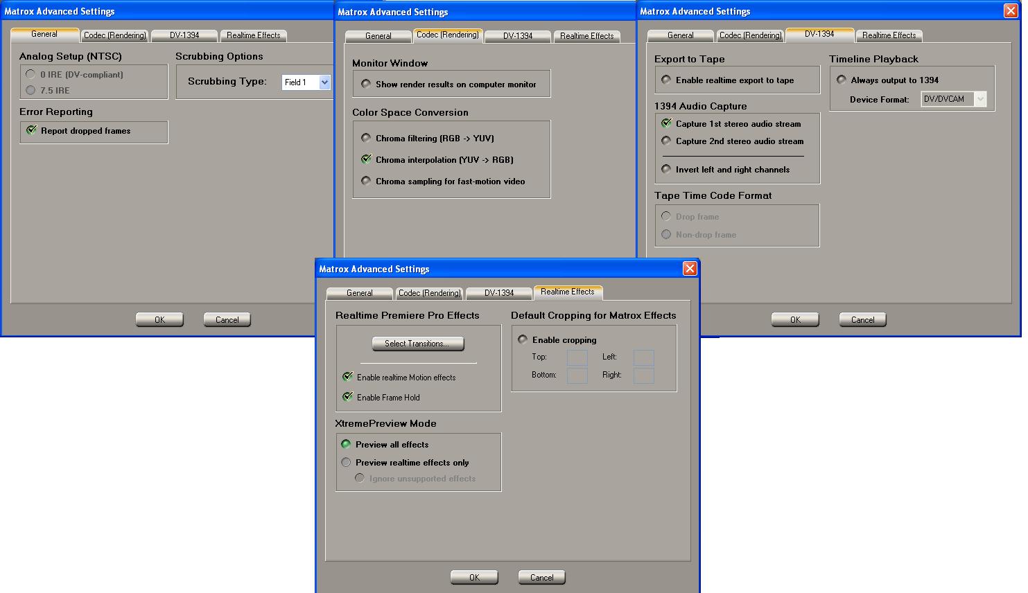

    change voir dans Matrox Advanced Settings > General > Scrubbing Type > Field 2
