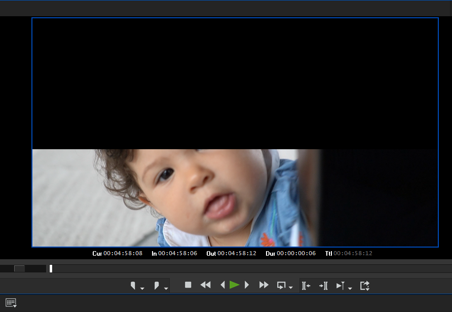

    Bonjour à tous!
    Je n'ai rencontré aucun problème pour monter avec edius 9.51.5619 les fichier XAVCS 4K de mon hybride Sony ILCE6600
    J'ai voulu tester aussi XAVC S HD 1920X1080 (qui permet le 50p)
    Les vidéos sont lues sans problème hors d'edius ( y compris Mync) mais dans Edius avec une time line 1920x1080 (qui prend par exemple les fichiers EX1R) seule la moitié inférieure de l'image apparait...que ce soit dans la fenêtre de prévisualisation ou sur le time line
    Pas très grave, j'ai importé mes fichiers sur une time line 4k et ça marche...export en hd
      329.2 KB
      371

    Bonjour Opop,
    En réglant l’étirement dans l'outil de présentation, cela règle t-il le problème !

    Hélas non, on ne fait que zoomer mais la partie manquante reste absente

    Bonsoir ,
    Applique l'outil de présentation sur ce clip . Il est possible que , par défaut, la fonction de rognage soit activée pour 2 des 4 paramètres possibles de l'outil de rognage. Si ce n'est pas ça , il faudrait aller voir dans les outils d'incrustation ( en luma et en chroma) . Il me semble qu'il y a une fonction " Activer le rectangle " qui permet d'étendre l'incrustation à tout le cadre. J'ai eu ce défaut une fois mais il y a tellement longtemps que je ne me souviens plus de ce que j'avais fais .

    .J'ai un peu tardé à vérifier n'ayant plus été confrontée à ce problème du format hd. Mais venantr d'intaller la MàJ d'edius vers 9.52 j'ai constaté la persistance du bug.
    Et en effet c'est l'outil de présentation qui rogne par défaut les clips vidéos 1920x1080 provenant de cams récentes avec fonction 4k (sony alpha 6600 osmo pocket, mais pas ex1r) Merci Jakovideo!
    C'est assez facile d'y remédier sur un clip mais pour le moment je n'arrive pas à faire en sorte que le bon réglage non rogné s'applique par défaut à tous les clips de la séquence .

    tu peux aussi essayer ceci :
    dans l'outil de présentation , une fois que tu as ton cadrage correct , tu as 2 boutons en bas à gauche dans la fenêtre de l'outil : " Enregistrer par défaut " et " Rétablir tout " . Essayes les deux pour voir . Cependant ATTENTION : sur d'autres types de projets , il faudra sans doute bidouiller à nouveau ces boutons pour obtenir un outil de présentation disons "vierge ".

    Eh bien ça marche...et le plus drôle c'est que "rétablir" ne rétablit pas le défaut. Tout semble fonctionner y compris dans les autres formats (à vérifier à l'usage)
