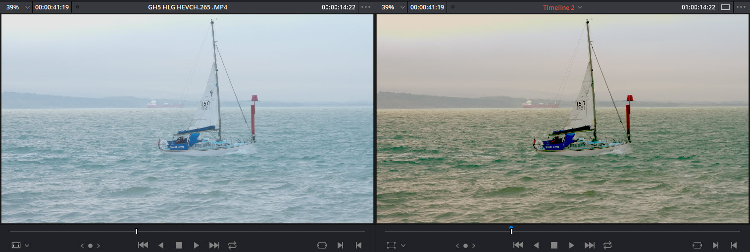

    Ma modeste contribution à ce fil. Je trouve quand même que d'avoir la possibilité de capturer une grande plage dynamique permet de faire ressortir pas mal de nuance de tons, même si la destination est du REC709. C'est avec Davinci Resolve avec Davinci YRGB Control Managed (vs ACES).
    La capture à gauche (trouvée sur le NET) :
    GH5
    Format : HEVC
    Format/Info : High Efficiency Video Coding
    Profil du format : Main 10@L5.1@High
    Identifiant du codec : hvc1
    Identifiant du codec/Info : High Efficiency Video Coding
    Durée : 41s 760 ms
    Débit : 64,3 Mb/s
    Largeur : 3 840 pixels
    Hauteur : 2 160 pixels
    Format à l'écran : 16/9
    Type d'images/s : Constant
    Images par seconde : 25,000 Im/s
    Images/s d'origine : 50,000 Im/s
    Espace de couleurs : YUV
    Sous-échantillonnage de la chrominance : 4:2:0
    Profondeur des couleurs : 10 bits
    Bits/(Pixel*Image) : 0.310
    Taille du flux : 320 Mio (100%)
    Date d'encodage : UTC 2017-10-13 17:17:47
    Date de marquage : UTC 2017-10-13 17:17:47
    Gamme de couleurs : Limited
    Coordonnées de chromaticité : BT.2020
    Caractéristiques du transfert : HLG
    Coefficients de la matrice : BT.2020 non-constant
    et après correction dans l'onglet EDIT
    On commence à retrouver quelques teintes dans le ciel. (ne pas hésiter à travailler avec la curve. Je pense que c'est capturé le soleil de face...)

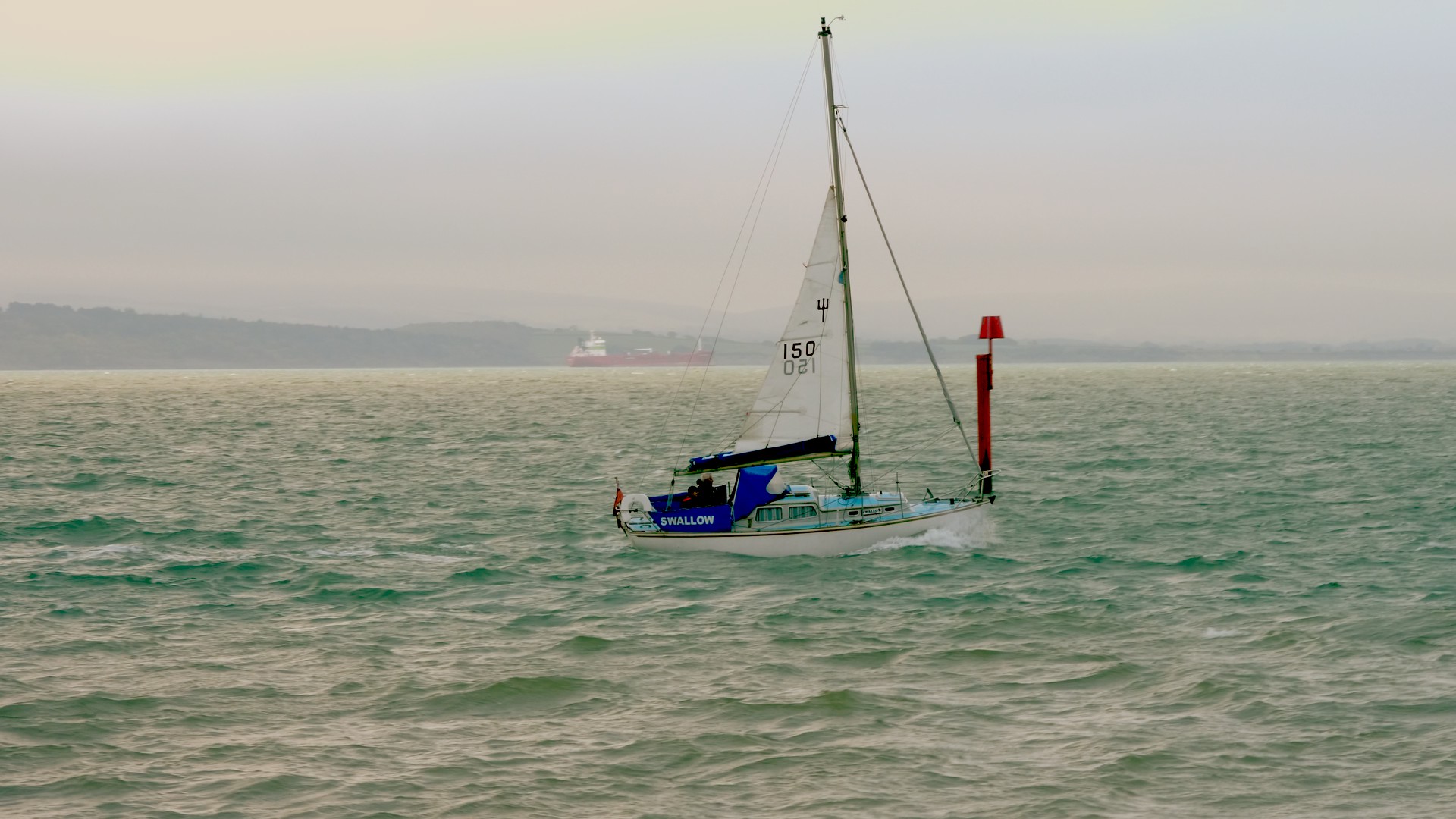

    et l'image complète après GRAB STILL + export DPX UHD et conversion HD JPG (il y a malheureusement de la perte jpg mais il reste quelques nuances)
  14. bcauchy
    392
    26 912
    +846 / 2 945 / -72
    :non: Ouie, ouie, aie aie ...verdâtre la mer et "fluo" le voilier ..pas très naturel tout ça !!
    L'original me parait presque plus proche de la vraie vie ...
    Autre point troublant (HS) ce voiler fifty bien accastillé (dont deux pataras et bas haubans ) voile au bas ris, dans une mer aussi calme ?
  15. homero
    814
    28 965
    +1 180 / 6 467 / -20
    Les algues vertes ?
