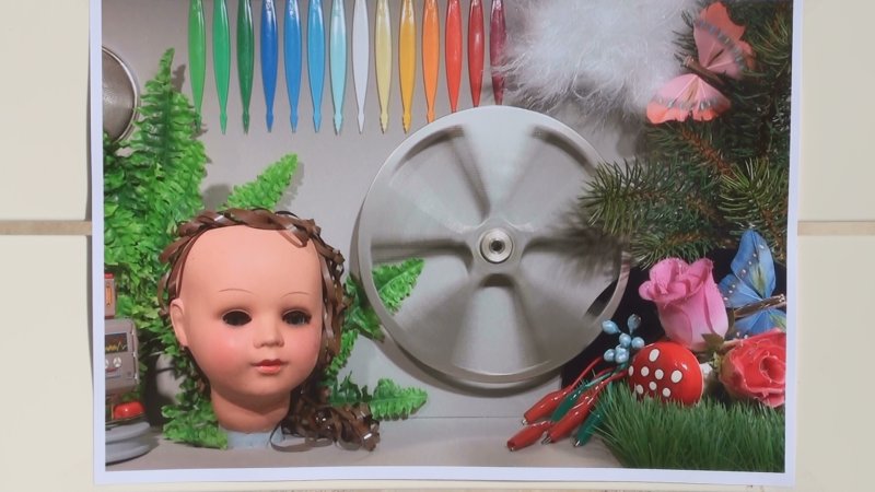

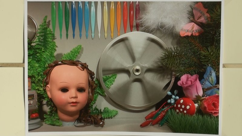

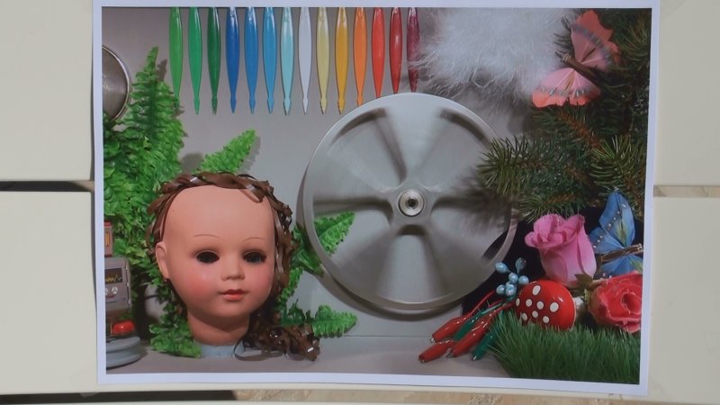

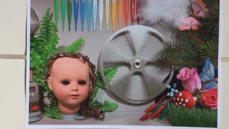

    J'ai fait quelques tests de colorimétrie avec la MC50 en essayant quelques réglages
    La Mire de base 1920x1080
    Elle a été téléchargée sur le net:
    Imageshack - canonxf3051200lux.jpg - Uploaded by bcauchy
    .. puis reproduite avec un leger zoom sur papier photo par imprimante laser couleur professionelle avec contrôle de colorimétrie
    La reproduction a été collée sur un fond blanc en plein soleil (à 2h pour éviter toute dominante)
    Résultats:
    APN sony DSC-HX1
    Mode auto
    Photo originale 3456x2592 redimentionnée en 800 de large par PSP
    MC50E :
    Capture d'image de clip en 2304x1296 depuis PMB redimentionnée en 800 de large par PSP
    AUTO AS-0 WB:AUTO WS-0
    AUTO AS-2 WB:AUTO WS-0
    AUTO AS-2 WB:EXT WS-0
    IAUTO
    AUTO AS-2 WB:MAN WS-0
    AUTO AS-2 WB:AUTO WS-1
    AUTO AS-2 WB:AUTO WS-2
    -> A votre avis, quel est le moins mauvais réglage sur la MC50 ?
    Merci pour vos idées :)

    j'aime bien AS-2 et WB -1, ceal me semble à la fois pres de l'original et bien equilibré...mais il y a ausi une question de goût...

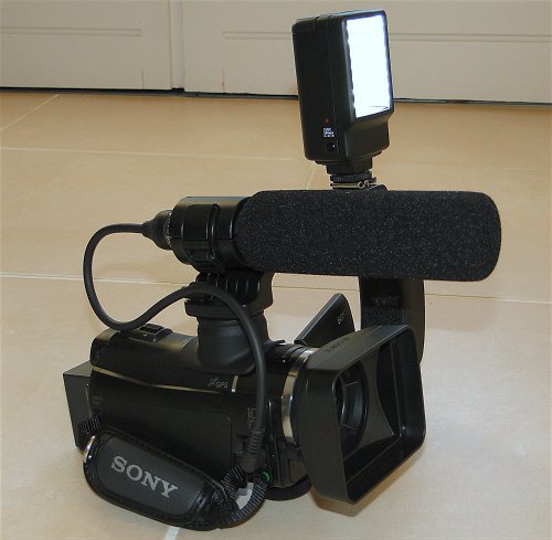

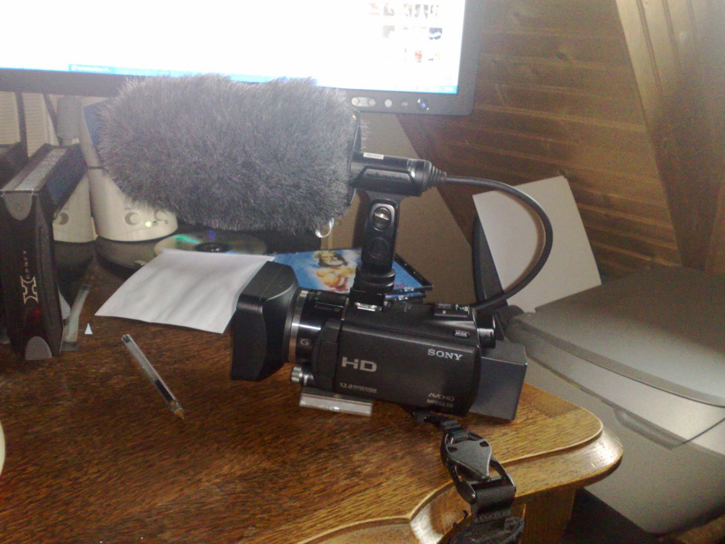

    J'ai acheté une bonnette anitvent reihnart mais lorsqu'il y a beaucoup de vent le poils apparissent en haut de l'écran.
    Conclusion : on peut ultiliser la bonnette anti-vent...en l'absence de vent, c'est c.. non?
    il faudrait que le micro soit plus élévé par rapport au camescope de + 2 cm environ, ce qui est possible mais en utilisant autre chose que la"tour" fournie avec, c'est moins esthétique et encore plus c..!!!

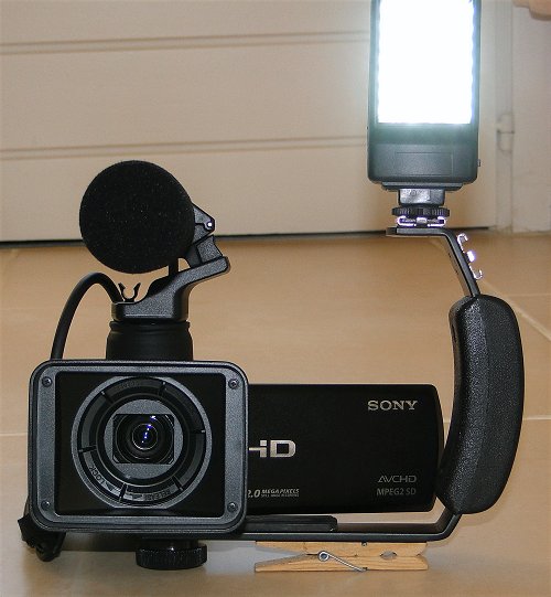

    Si on veut garder le micro de la MC50 (*) mais rajouter une torche, la bras déporté peut convenir:
    (*) Guy : Essayes de coller les poils du bas pour qu'ils ne se projettent plus sur la cadrage
    Nb: Je parle du micro..... car lue comme çà, cette phrase peut pêter à.... confusion :D:D

    Tu veux dire WS-1 ? (White Balance Shift)
    -> Un WS négatif décale vers les rouges ou vers les bleus ?
    Il me semble constater que le WS -1 décale la balance des blancs au dessous de la lumière blanche médiane de 6500°K...
    -> Alors, WS-1 accentuerait les rouges ?
    La MC50 (et la CX550) ayant des rouges trop vifs, qui a essayé alors WS+1 ?
    Merci :)

    comme ça c'est plus facile à monter et à demonter que la tour, pas besoin de coller les poils et ce n'est pas forcément plus laid.

    Pourrais-tu nous donner la référence de la torche avec si possible son angle et la portée de l'éclairage ?

    Hello,
    Le bras, c'est ce modèle :
    ▷ Bras-déport griffes porte-accessoires en vente sur Digistore
    La torche, c'est ce modèle:
    ▷ IDV LED28 : Torche à LED compacte et puissante en vente sur Digistore
    Pas plus d'info technique que ce qui est écrit sur le site de VPC :
    La LED28 est une torche compacte composée de 28 LED haute intensité placées sur un miroir réflecteur, alimentée par 2 piles AA (ou 2 accus rechargeables NIMH).
    Autonomie : 1h40 (mesurée par nos soins avec 2 de nos accus NiMH 2600 mAh disponibles en option).
    Dimensions avec griffe (HxLxP) : 95 x 45 x 40 mm
    Poids : 100g (sans piles)
    Fixation : griffe standard (se fixe aux caméscopes Sony et Canon qui ont une griffe propriétaire avec un adaptateur de griffe disponible en option)
    Luminosité (mesurée par nos soins) :
    à 1m : 210 lux
    Faisceau concentré
    Éclaire bien les zones d'ombres ; pas très puissante
    Lumière parfaitement blanche sans dominante
    J'ai mis 2 piles AA 1.5V Energizer Ultimate Lithium pour la durée
