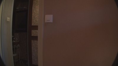

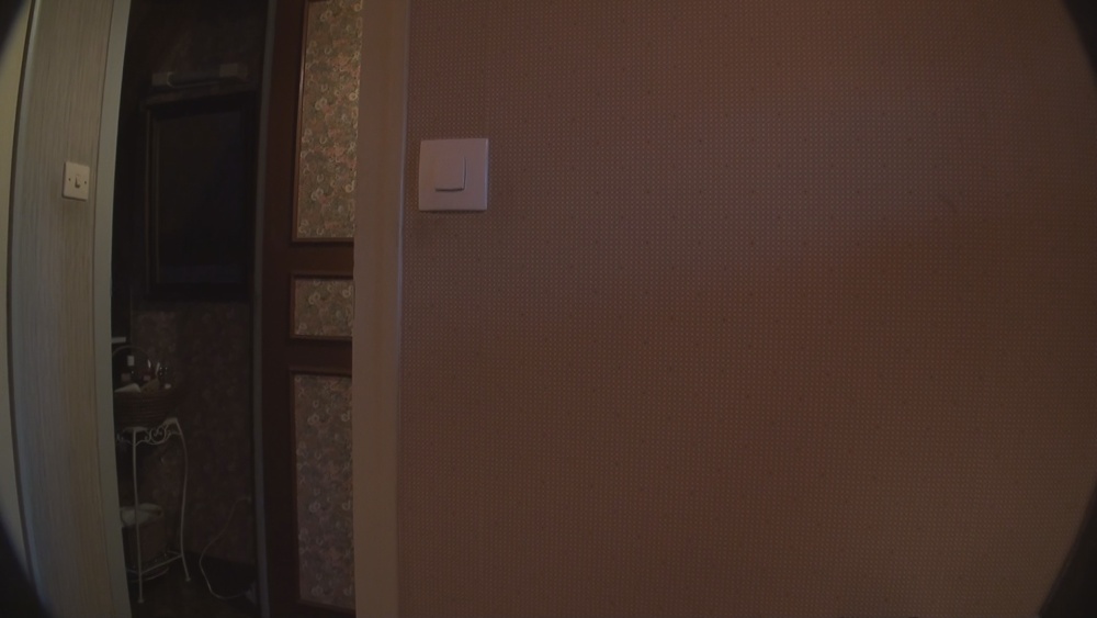

    voilà ce que ça donne avec mon GA Sony VCL-HG 0737C. Stedyshot en mode active, c'est pire en mode standard.
    Je précise que c'est un photo tirée d'un bout de video (faite ce matin avec le mc 50 e
    Que ceux qui n'ont pas de vignettage avec ce GA me disent comment ils font.

    Tu me dis que ton convertisseur a un coefficient de 0,7 donc comme le miens, sauf que je vois que tu as le VCL-HG 073 C et moi le VCL-HGA07 qui est aussi à 0,7 (adapté pour la série 500 et 520)
    Peut-être que cette différence fait que tu as du vignettage et moi pas, car Sony ne préconise pas cette référence, seulement le VCL-HGA07 B mais le VCL-HGA07 convient parfaitement.
    Même en mode standard je n'ai pas de vignetage, comme le confirme ma vidéo ci-dessus.
    Le 550 et le MC50 sont totalement identiques.

    il s'agit d'un GA que j'avais acheté pour HC1 sur laquelle il fait merveille.
    Un moment sur ce forum ou celui dedié à la cx 550 on avait parlé d'un 0.75 specialement prévu pour elle....si mes souvenirs sont bons.

    Effectivement car le 550 ou MC50 ayant une focale plus courte que le précédent 500/520, il semblait logique d'augmenter le coefficient de 0,7 à 0,75 justement pour s'affranchir d'un éventuel vignettage d'où le VCL-HGAO7B
    La réalité en est tout autre puisque le VCL-HGA07 va parfaitement, et cerise sur le gâteau on y gagne légèrement ...
    Ayant participé à cette discution, j'ai toujours affirmé qu'il n'était pas nécessaire de changer de référence.
    Tu pourras toujours au montage corriger ce défaut.
