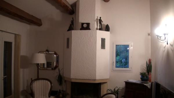

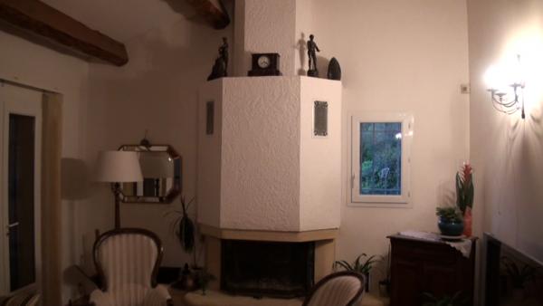

  3. bcauchy
    16,000
    27,139
    +863 / 3,010 / -75
    ;-) Guy-Jacques C'est toi le seul "juge de paix "
    AUTO/INDOOR sont proches ...( OUTDOOR s'auto :o élimine)
    AUTO est plus flatteur ( couleurs légèrement plus chaudes ...)
    INDOOR lave plus blanc que blanc ..mais ce sont peut être les vraies couleurs?
    A toi de nous dire .
    Pour le mixte interne/externe ...là ce n'est plus la machine mais l'opérateur qui doit choisir ce qu'il met en valeur ...
    Nos propres yeux dans des cas de figures similaires sont bien à la peine aussi ..
    Bertrand :jap:

  12. guy-jacques
    9,200
    156
    9,236
    +83 / 289 / -3
    Impossible, même en résolution 1440x1080i, l'enregistrement de ces camescopes est en AVCHD...
    Pour ce qui est de la prise de vues en lumière artificielle, les murs du salon sont blancs ( un blanc, très légérement "cassé", visuellement à peine discernable en lumière du jour ). Donc le réglage le plus proche serait celui "ONE TOUCH", comme l' écrit Jean-Max, MAIS, celà ne correspond pas à la vision en éclairage par lampes et c'est bien froid !!!
    Alors, INDOOR convient pour une "réalité perçue" et "AUTO" amène une certaine chaleur ( pas réelle dans le midi où les murs intérieurs sont blanchis ).
    Pour la prise de vues en lumière (encore) du jour, "OUTDOOR" est plus fidèle (carrelage de la cuisine), "AUTO" ( non présenté) en est très proche mais, dans ce cas un tout petit poil plus froid.
    Et, effectivement, dans les deux cas, c'est au preneur d' image de choisir (et de reéussir ...) l'effet qu'il désire ... s'il en désire un !
