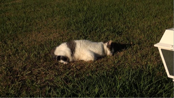

    Lors du test en plein soleil, d'hier,le LCD au soleil était TRES mal lisible
    (pourtant LCD mis en mode "lumineux")
    Difficile de se déhabituer du zebra..
    Oui, cadrage sérré pour analyse de la zone d'interêt
    Idée : Utiliser souvent la fonction [Spot Mtr/Fcs] et toucher dans le cadre d'analyse, la zone d'interêt (le chat en l'occurence) pour adapater focus et expo !
    Ce mini rush d'essai était en "Tout Auto", pas en "iA" (iAuto)
    L'AE Shift est-elle la solution ? :
    Cf plus bas, mes essais de ce matin
    Un bon filtre ND aurait pu rendre service, hélas....
    Oui, capteur hyper sophistiqué qu s'éblouit pour un rien.. :col:
    Ce matin, un peu avant 9h, déjà grand soleil

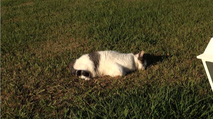

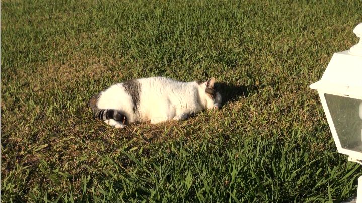

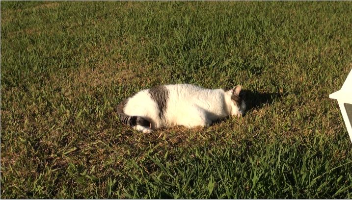

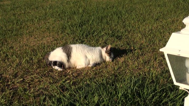

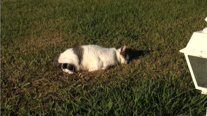

    J'ai fait 8 mini rushs en mode tout auto pour essayer de comprendre l'effet final du réglage de l'AE shift comparé à l'effet d'un réglage d'expo simple.
    Les images sont capturées à partir des mini rushes, depuis la fenetre Play de PMB 5.2
    AE-Shift OFF
    AE-Shift -1
    AE-Shift -2
    AE-Shift -3
    Expo Auto
    Expo -1
    Expo -2
    Expo -3
    Vous constatez que l'effet du AE-Shift est un peu différent de celui de l'expo seule
    -> Que préférer ?
    Merci pour voos idées, infos et .. expériences :)

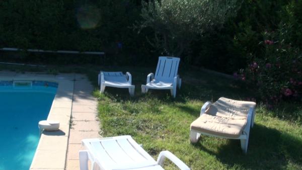

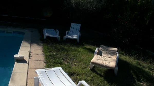

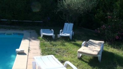

    Ci-joint deux "digests" :
    - le premier est extrait de la prise de vue en "iAUTO", il est clair que les lumières sont brûlées;
    - le second est extrait de la prise de vue sous "SPOT MTR/FCS" selon la "méthode" zoom / sélection / recadrage, la sélection a été faite sur le coussin beige, les lumières sont correctement traduites mais les ombres sont plus bouchées ...
    Pour "corser", c'est pris en quasi contre-jour... et, l'absence de pare-soleil y est doublement évidente ...
    J'ai écrit "digest" car, comme dit plus haut, mon vaïo date de 2005 ( Centrino M760 ), il ne lit pas les fichioers AVCHD, avec PMB, j'ai converti les deux clips en MPEG2 et capturé avec VLC les deux images jointes : il y a donc deux pertes de "qualité"... Mais la différence de positionnement de la dynamique reste nette.
    Et, bien sûr le coussin du transat est bien plus docile qu'un minou ...

  5. guy-jacques
    +83 / 289 / -3
    9 200
    156
    9 236
    Oui, la première ( celle de gauche !!! ) est avec iAUTO et l'autre "spotée"..
    Non le pointage est sur le coussin (beige) du transat de droite !!!
    Dans ce cas, je pense qu'il vaut mieux pointer sur une plage ne présentant pas une luminance maximale et cependant quelque peu d' éléments contrastés ( c'est pourquoi, je te suggère le "tigré" du pelage du chat et non son pelage blanc.
    Mais, compte tenu de la lenteur de ce portable, j'ai écrit le texte après avoir posté les images ( je ne savais pas trop si elles passeraient ).
    PS ( d'escalier) : la série de tes clips est passée pendant que je "rédigeais" mon post, je viens de d'en faire la découverte.

  8. bcauchy
    +860 / 2 986 / -74
    27 050
    "...Merci pour voos idées...."
    ;-) Jean-Marc dans l'ordre Expo-3 et AE-Shift -3 (Le désormais célèbre dos du Minou :good: )
