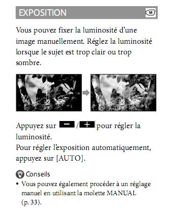

    Humm, la MC50E aurait elle, "à l'insu de son plein gré"..., une petite différence avec la CX550 ? Je n'y crois guère..
    Voila sur la doc ce qu'on dit :
    EXPO
    REG.EXP.AUTO
    Tu es sûr qu'on ne parle as de la m^me chose ?
    Tu as bien le terme de "AE-SHIFT" ? même sur le menu en FR ?
    edit 08:20
    AS sur la doc FR, c'est AE-SHIFT sur la doc en Anglais..
    #377 Jean-Max, 30 Juillet 2010
